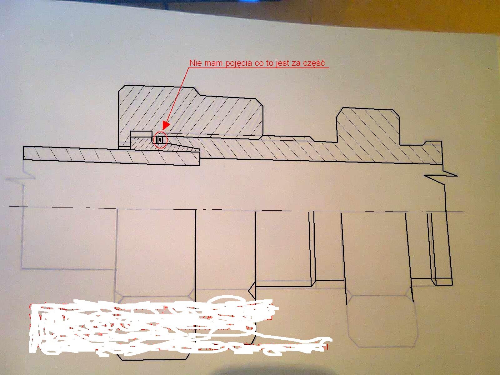

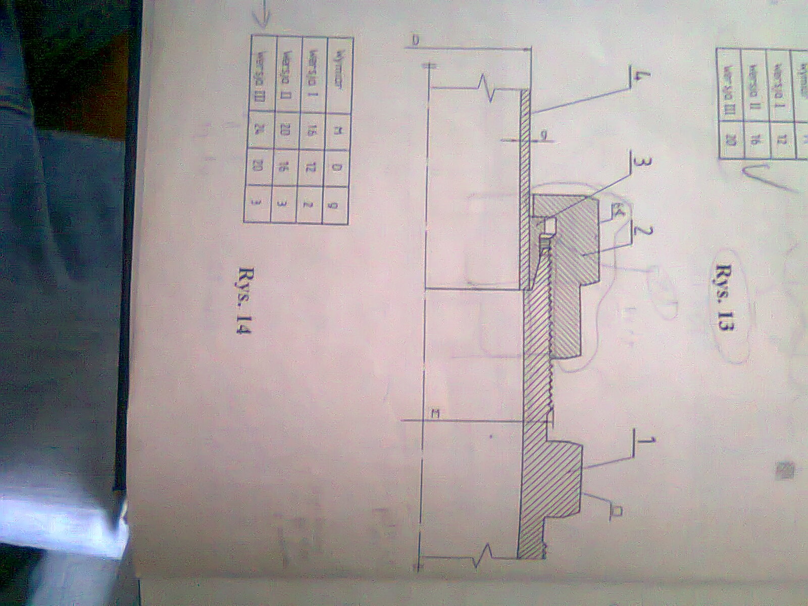

Witam mam takie polecenie i kompletnie nie wiem jak się do tego zabrać prawidłowo
Na podstawie informacji zapisanych na półprzekroju przyłączki należy sporządzić zgodnie z obowiązującymi normami, rysunek złożeni owy(zalecany jest półwidok- półprzekrój ) tej przyłączki. Oprócz tego należy jeszcze sporządzić rysunek wykonawczy jednego elementu przyłączki.Obrazek Prosiłbym o pomoc w narysowaniu tego jak i podpowiedzi co to są za elementy 1, 2 ,3 , 4
I co to jest za część którą zaznaczyłem proszę o pomoc ?Obrazek

1. końcówka przewodu
2. nakrętka
3. pierścień zacinający
4. przewód (rura)
Ja też nie wiem co to może być za część. Bo tam więcej części już nie powinno być. Nie zdziwiłbym się, gdyby ktoś tam chciał narysować kawałek gwintu(!).
O zacinaniu masz tutaj:
http://www.normapress.pl/instrukcja-montazu.html
