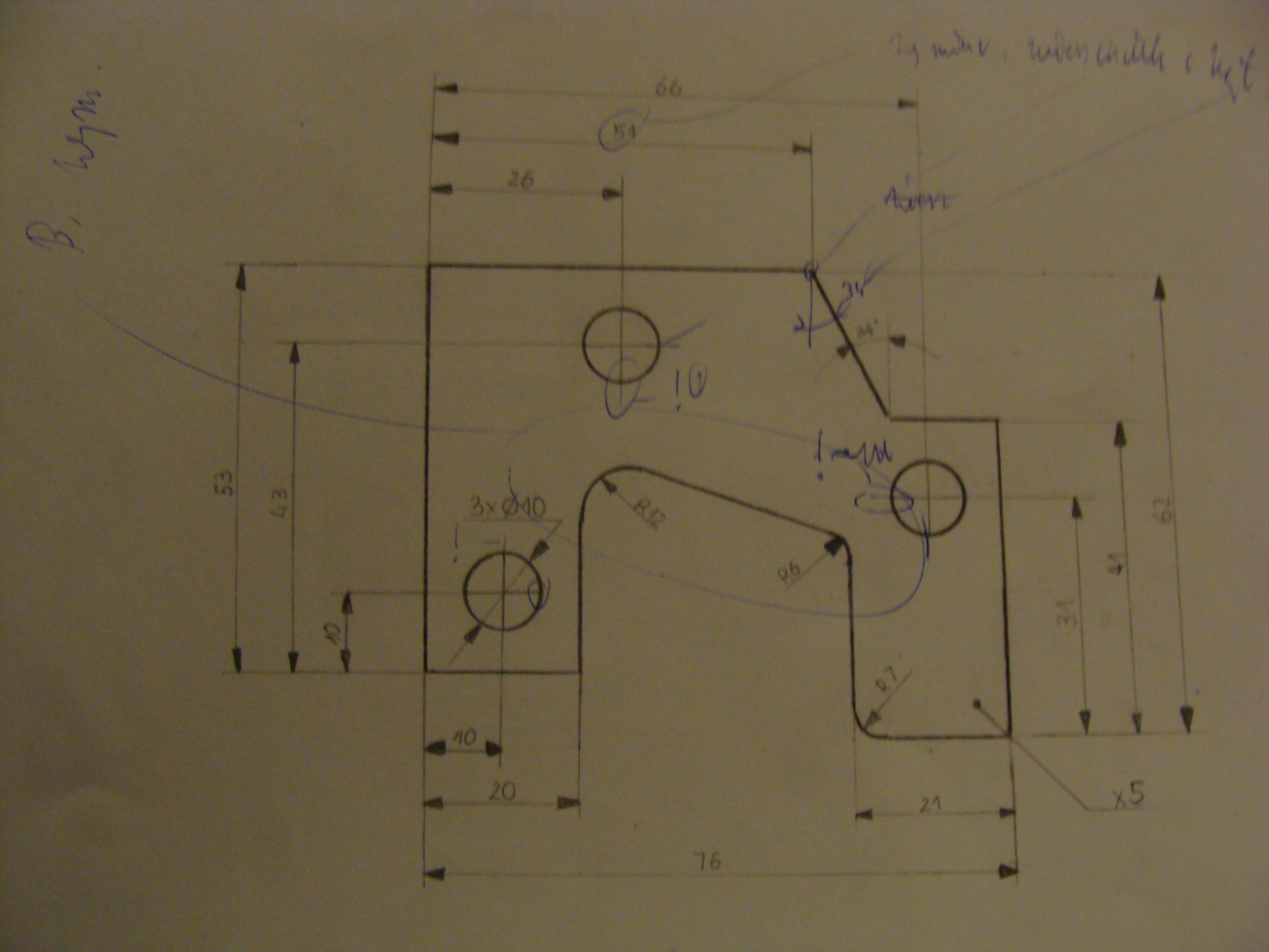

Witam serdecznie.
Jestem tutaj nowa także proszę o wyrozumiałość.
Studiuję na pierwszym roku na Wydziale Transportu Politechniki Śląskiej.
I mam pewne problemy z rysunkami.
Mam nadzieję, że mogę liczyć na Waszą pomoc, gdyż wiem, że są tacy którzy wiedzą jak to ugryźć.
Mam dwa rysunki jeden zamieszczę w tym poście, drugi w następnym.
Także jeśli ktoś będzie miał chwilę czasu żeby mi pomóc to bardzo dziękuję.
Kwestia jest następująca.

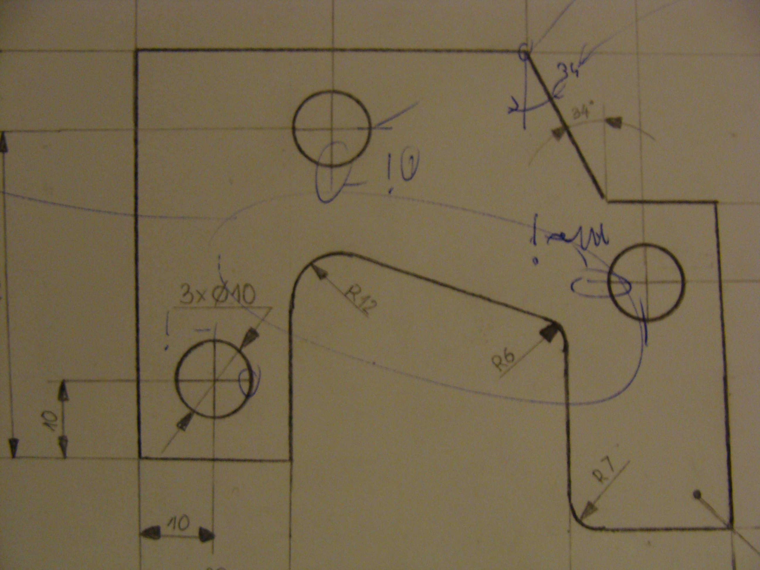

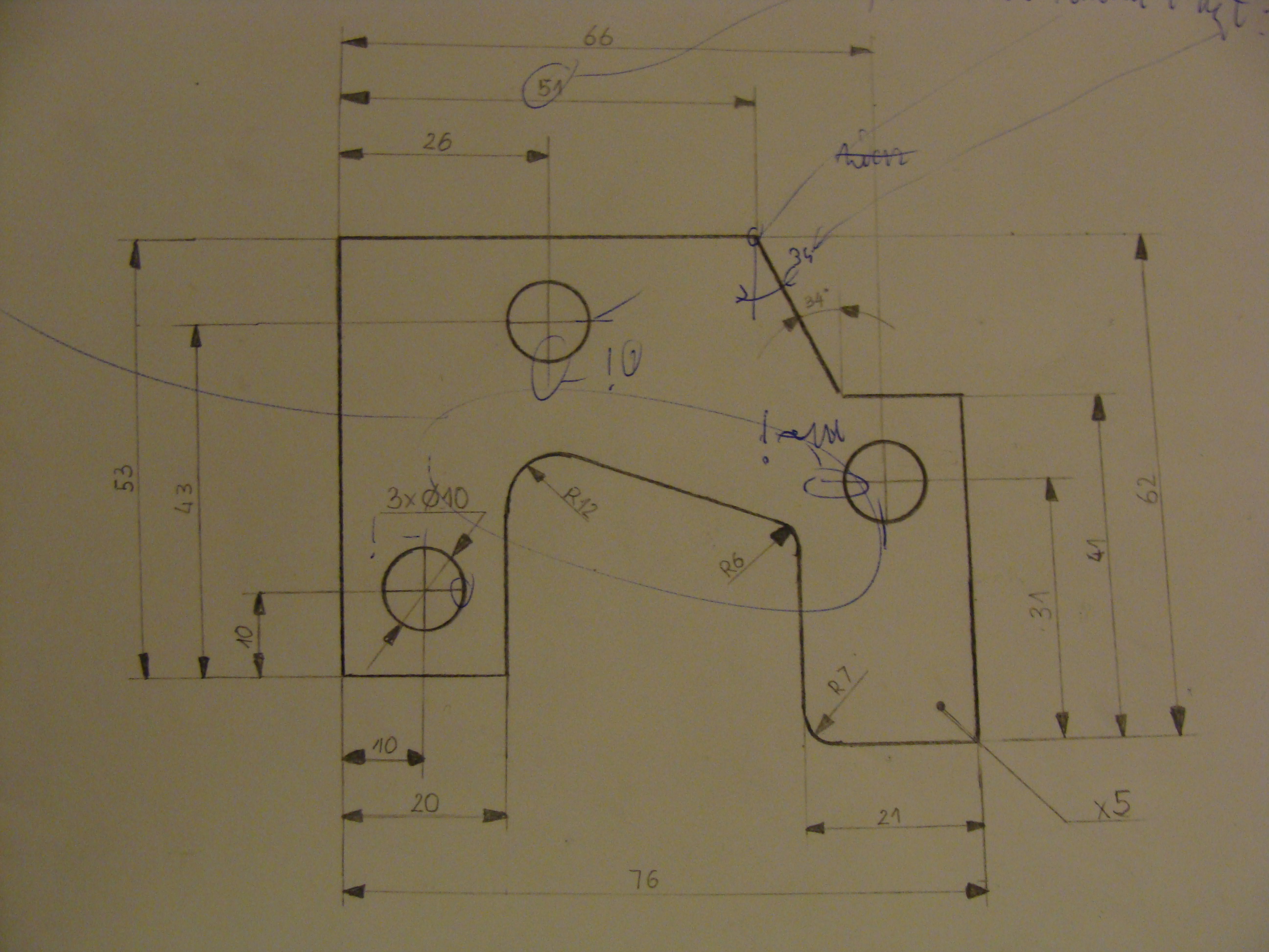

Nie mam pojęcia w sumie o co chodzi z błędami.
Domyślam się jedynie, że kąt zaznaczyłam inny, powinnam go zaznaczyć od wierzchołka, który zaznaczył mi dr, ale nie wiem o co chodzi z tym wymiarem w kółku (51).
I najgorsza sprawa nie wiem jak zwymiarować to co jest oznaczone jako brak wymiarów.
Nie wiem czy muszę poprowadzić linie od środka promienia, czy oznaczyć gdzie się kończy to wycięcie.
Wiem, że to może jest proste, ale naprawdę nie potrafię zobaczyć takich rzeczy przynajmniej na dzień dzisiejszy.
Pomocy !

Psor zwrócił uwagę na te twoje 51 ponieważ nie określa ono wierzchołka kąta.
[ Dodano: 2012-11-14, 18:37 ]
Moim zdaniem powieś się zastanowić jak mógłbyś wykonać ten detal na podstawie wymiarów i danych zawartych na rysunku. Jeśli chodzi o brakujące wymiary to moim zdaniem wygląda to tak:Obrazek
