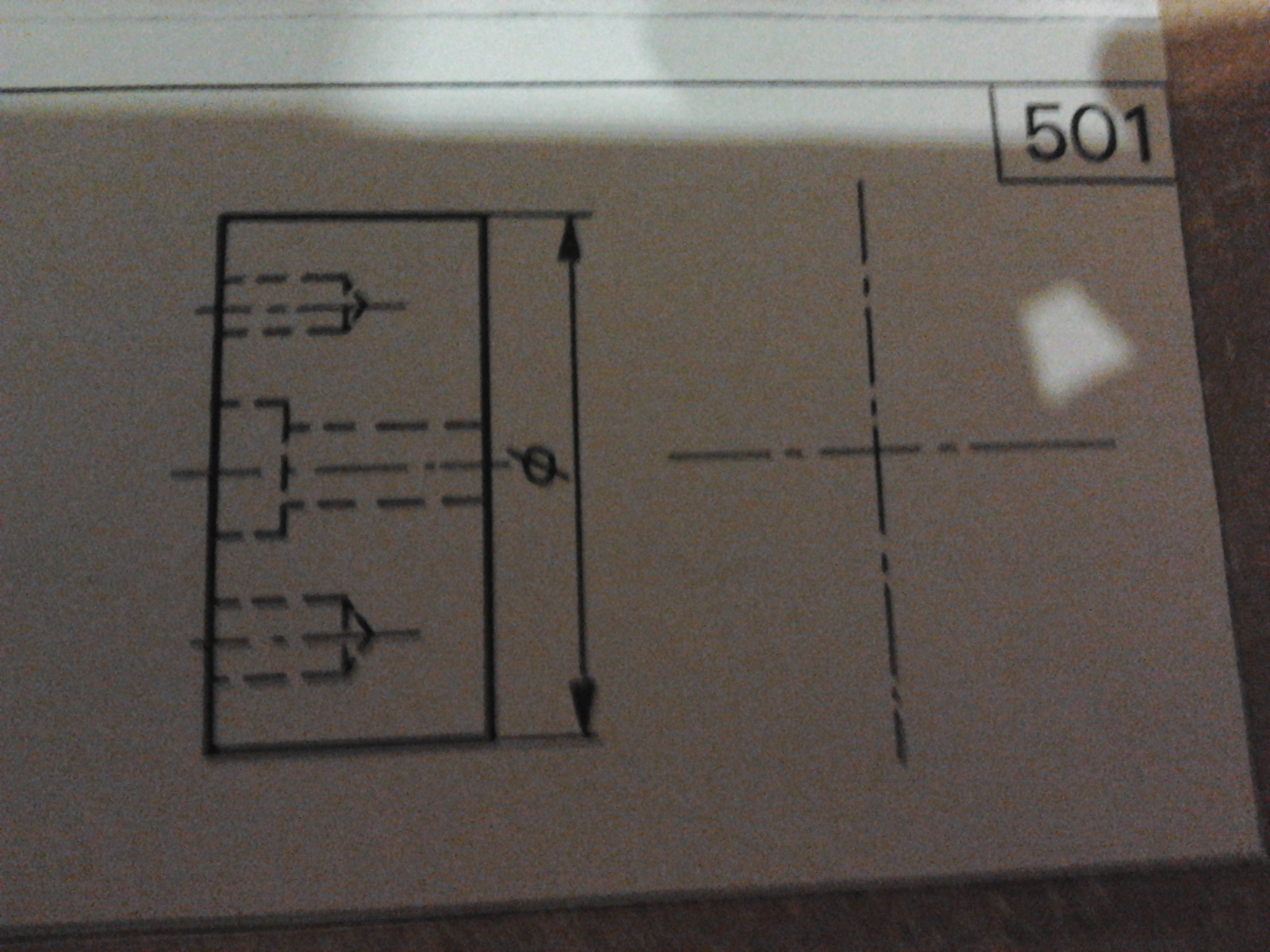

Witam! Mam narysować przekrój połówkowy tego przedmiotu. Czy powiedział by mi ktoś jak to zrobić lub dał jakiś link gdzie takie coś jest pokazane?

O stary kto Cie takich kadów nauczył robic? C-C i B-B to jestj jakies kompletne nieporozumienie. Do czego ci to?
Do autora tematu:
Popraw linie przerywane iniami ciągłymi a przestrzenie miedzy otworami wypelnij kreskowaniem. Ot masz twoj cały przekrój.

To było rozwiązanie kolosa z przekrojów. W tym przypadku było tyle możliwości do wyboru co zależało od prowadzącego. Więc lepiej było rozwiązać wszystkie przypadki niż zostawić zbłąkaną dusze na pewne 2 które i tak dostał bo się nauczył kilku przykładów na pamięć :???:
