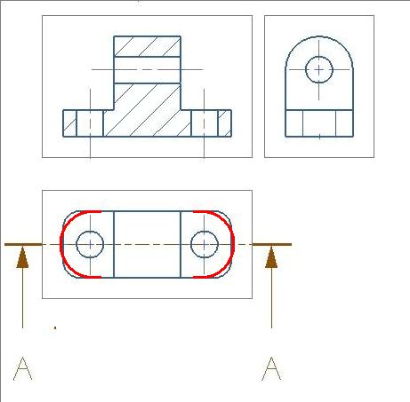

Witam. Mam problem z wyborem rzutu głównego. Wiem, że musi on pokazywać jak najwięcej szczegółów, dlatego wybrałbym rzut nr 3. Mógłby mnie ktoś poprawić, jeśli się mylę?
WZÓR
Posty: 8593
Lokalizacja: Oława
Post napisał: WZÓR » 26 paź 2012, 18:52
.... ja wybrałbym ,,1".
Mariusz.

Zdecydowanie nr.1 bo wiecej mozna pokazac na tym rzucie

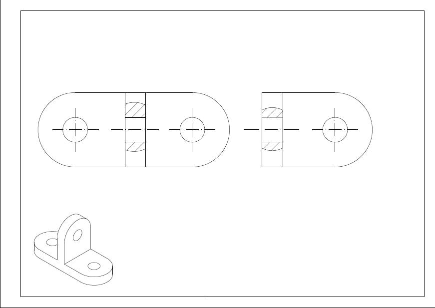

Ja osobiście stawiałbym na 3-kę. Do tego wyrwanie ukazujące przelotowość otworu. Dodatkowo rzut z boku obrazujący resztę geometrii. Jeśli się mylę, proszę mnie poprawić. Nie chcę siać herezji...

Dziękuje Panu Mariuszowi (WZÓR), za przesłanie mi rysunku. Jednak czy mój jednoznacznie nie oddaje geometrii modelu?

Ja bym zrobił coś takiego
może się mylę jak tak to poprawcie
pozdrawiam
dudis69
Posty: 1417
Lokalizacja: okolice
Post napisał: dudis69 » 26 paź 2012, 23:01
wiecmar pisze: to poprawcie
Proszę....
