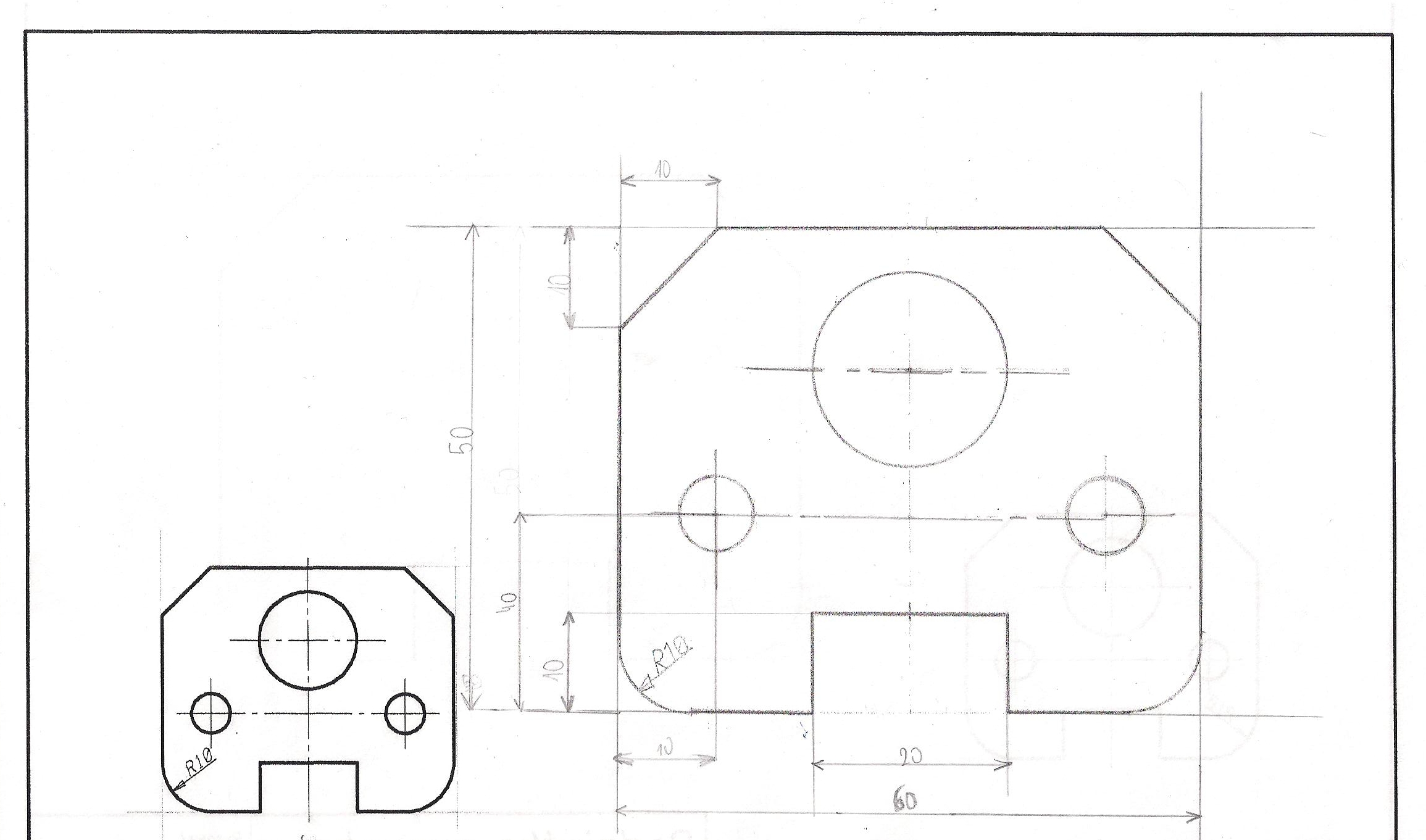

Witam. Mam na imię Kuba i mam 17 lat i chodzę do I klasy technikum , moje wiadomości na temat rysowania na razie są nie duże ale cały czas się uczę gdyż lubię ten przedmiot :razz:
I mam do was pytanie czy mi pomożecie z tym rysunkiem , dla was pewnie to pestka bo to podstawy ale mi zależy na dobrej ocenie.
Oto ten rysunek jest on symetryczny i mam problem z wymiarowaniem kół jedno z wymiarowałem ale nie wiem czy dobrze
, z tego co się domyślam to na pewno wymiar całkowity lewej strony chyba muszę przesunąć gdyż trzeba tam chyba jeszcze wcisnąć wymiar od dużego koła ale nie jestem pewien
Jeżeli znajdziecie gdzieś jeszcze błędy to mówcie , Pozdrawiam :grin:
Rysunek jest robiony na szybko i jest to kopia dlatego taki niechlujny :grin:

nie podałeś fi otworów xD fazę podał bym jednym wymiarem 10x45stopni, nie podawał bym odległości małego otworu od krawędzi, tylko ich wzajemy rozstaw miedzy sobą, co do tego wymiaru dużego otworu to dla mnie puszczenie wymiaru od góry czy od dołu to obojętne bo nic nie wiesz o tym przedmiocie. Ma być tylko poprawnie z wymiarowany, ale jak wiadomo każdy nauczyciel/prowadzący ma swoje "widzi mi się".

Trzeba wcisnąć położenie dużego otworu tak jak piszesz.
Kilka rad:
wymiary raczej umieszcza się po prawej i od dołu przedmiotu,
brak wymiarów średnic
brak grubości detalu (chyba, że to teoretyczny plaski 2D detal
powodzenia

brona96 pisze:... I mam do was pytanie czy mi pomożecie z tym rysunkiem , ...
Tu z lekka przegiąłeś kolego . :smile:
.... ja zwymiarowałbym tak;
