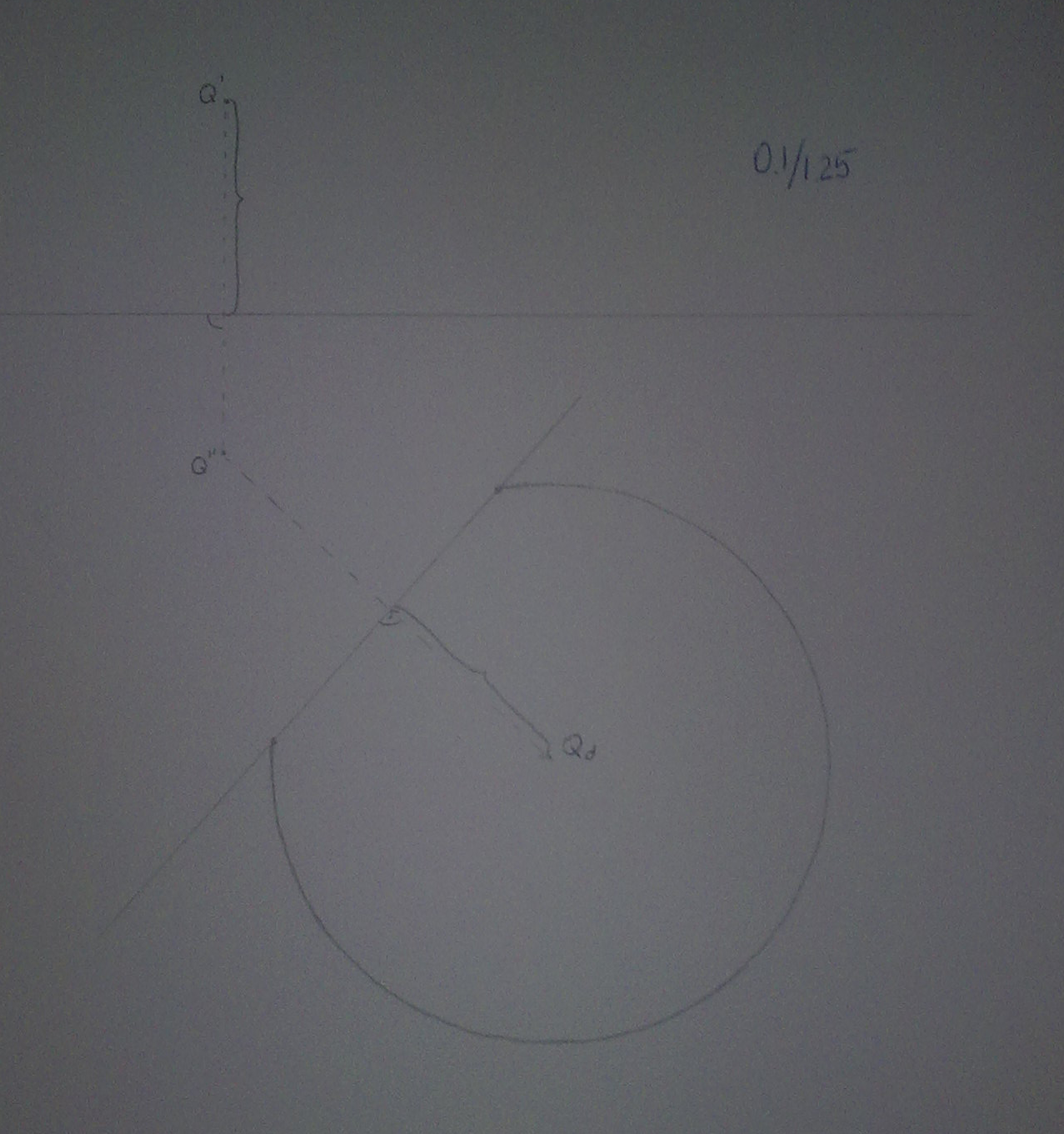

Dane były Q' i Q'' oraz rzutnia dodatkowa. Coś na moim rysunku jest źle, nie wiem co. Moglibyście pomóc?
Zrzutowałem punkt Q na rzutnie dodatkową i założyłem, że punkty leżące na rzutni dodatkowej odległe od Q o 50mm to okrąg lub jakaś jego część. Promień okręgu policzyłem z tw. Pitagorasa (odl. Q'' od rzutni)^2+R^2=(50mm)^2. Wyszło mi 38,4mm i zgodnie z tym narysowałem część okręgu na rzutni dodatkowej. Gdzie jest błąd?
