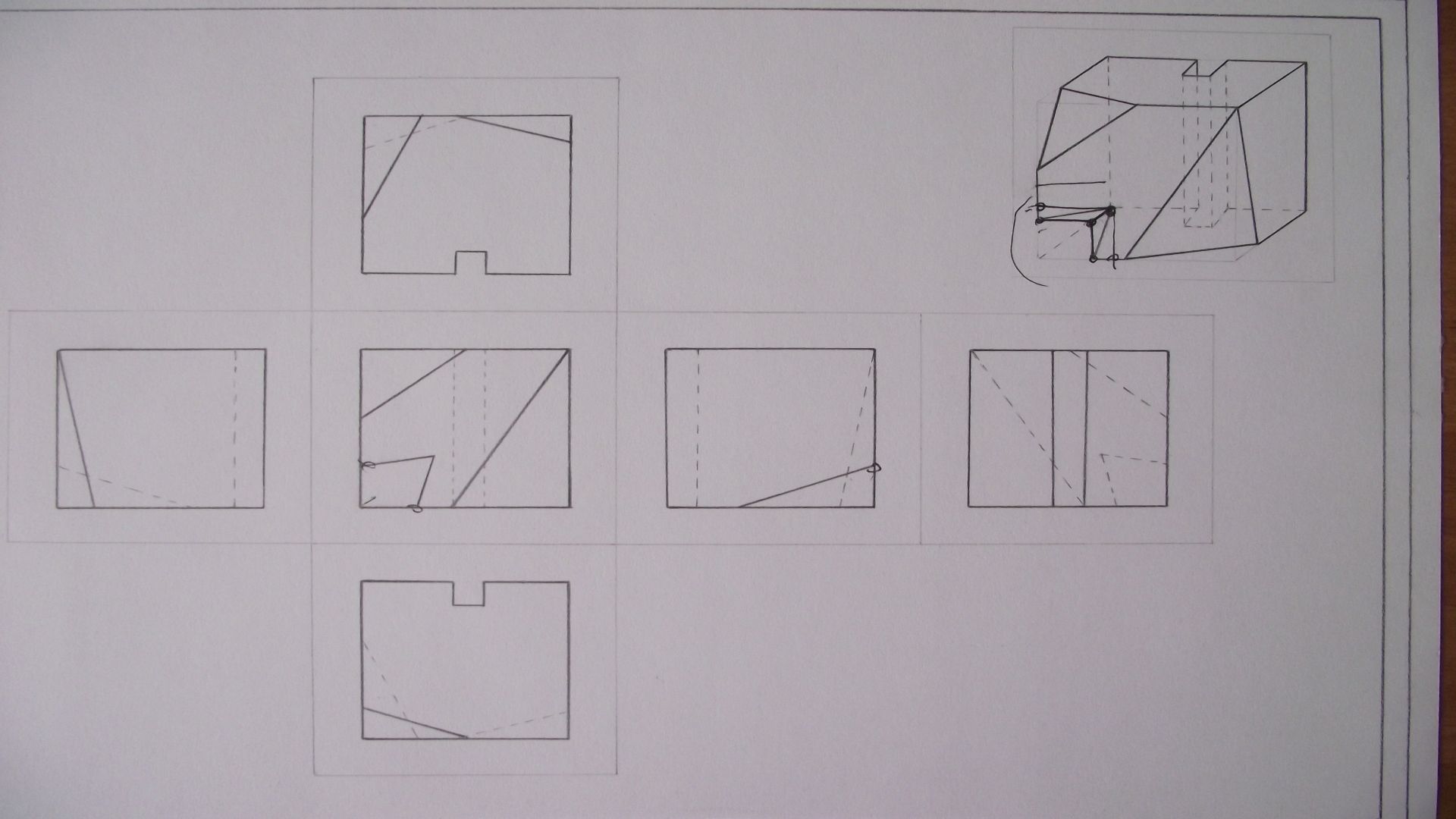

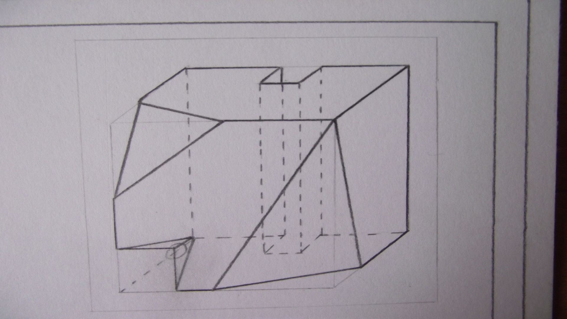

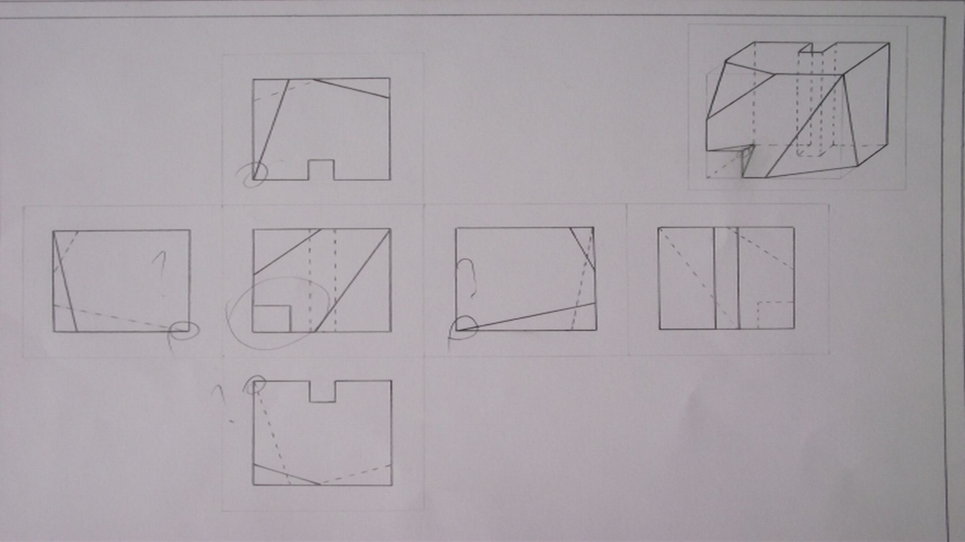

Mam problem z pewnym sześcianem którego nie potrafie poprawnie zrzutować. zrobiłem pare rysunków ale za każdym razem Profesor znalazł jakiś błąd i kazał poprawić jednak już nie za bardzo tego widzę.
Obrazek - tak wygląda ten sześcian. Największy problem jest z lewym dolnym rogiem.
Obrazek - Najpierw tak spróbowałem.
Obrazek - a później tak.
Bardzo proszę o pomoc.

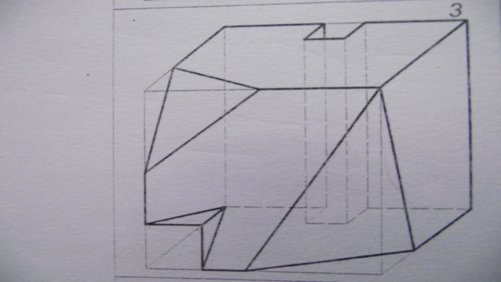

Obrazek - Jako dane to jedynie otrzymaliśmy zdjęcie bryły którą mamy zrzutować.

Post napisał: bad_spider » 12 cze 2012, 16:21
sciecia na mojej bryle maja taki sam ksztalt, moga sie jedynie roznic lekko wymiarami bo te oczywscie byly na oko. Twierdze zatem ze rzuty sa dobre (oczywscie jezeli narysowales konieczna ilosc rzutow bez lini przerywanych). Jezli prowadzacy twierdzi inaczej nich pokaze w ktorym miejscu jest blad.

Post napisał: wafeleeeek » 12 cze 2012, 18:09
Tylko że troche inaczej narysowałeś ten dolny lewy róg w kształcie prostokąta a jest on coś w stylu deltoida.
