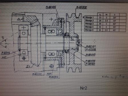

Witam serdecznie proszę o pomoc z rysunkiem złożeniowym,
czy mógłby ktoś rzucić okiem czy wstępne wyliczenia idą w dobrym kierunku i podpowiedzieć co dalej:
z 23
m 3
30 stopni
dp 3x 23=69
da 69 x 2 x 3 x cos 30 = ok. 64.876mm
df 69 - 2,4 x 3 x cos30 = ok. 56,564.
Z góry dziękuję za pomoc

Jaki jest temat i zakres projektowania/projektu, detale...itp
Obliczenia:
http://books.google.pl/books?id=GNl8kZ2 ... &q&f=false

Należy wykonać przeskalowany rysunek złożeniowy bez uproszczeń oraz rysunki wykonawcze w=poszczególnych elementów

bartek-bjj pisze: ...czy wstępne wyliczenia idą w dobrym kierunku i podpowiedzieć co dalej...
Na kursie i na ścieżce :grin:
:idea: oblicz koło zębate i powiększ /przeskaluj całość do obliczonych wymiarów koła,potem zweryfikuj łożyska(śrenice wen/zewn),nakrętkę łożyskową,pierścienie Segera( http://www.segery.eu/pl/catalogue )....itd itd i narysuj zgodnie z tematem
"Wszystkie drogi prowadzą do Rzymu" mówiono dawniej :lol:
Powodzenia!
