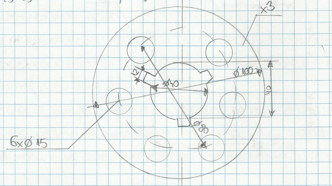

wymiarowanie- tak będzie okay?
Majka
Posty: 24
Rejestracja: 13 lis 2011, 17:58
Post napisał: Majka » 14 kwie 2012, 20:19
[ Dodano: 2012-04-14, 20:22 ]
WZÓR
Posty: 8594
Lokalizacja: Oława
Post napisał: WZÓR » 14 kwie 2012, 22:31

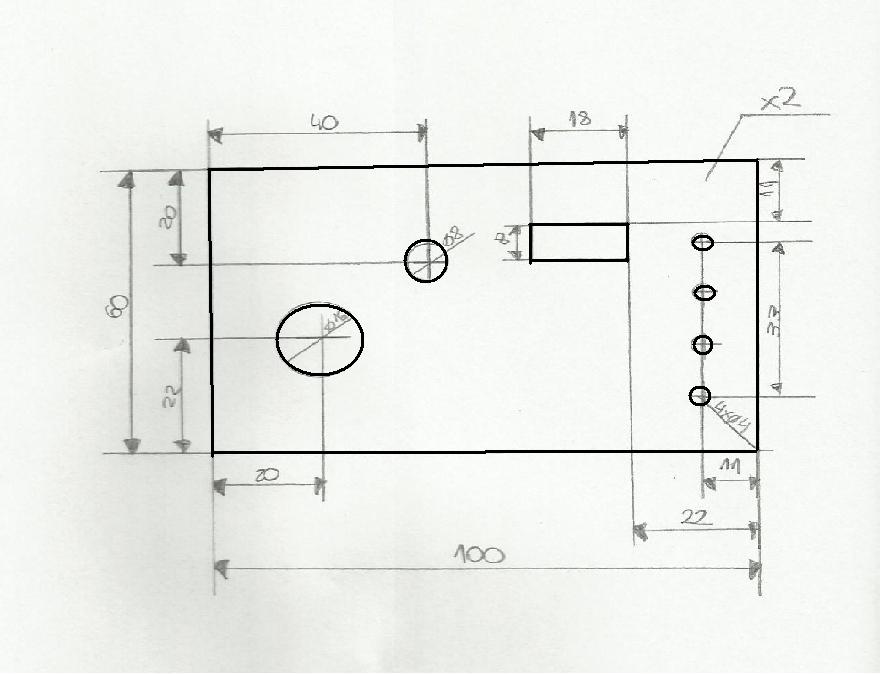

Pierwszy rysunek do poprawy ...... gdzie są linie wymiarowe , a gdzie część? :roll:
Drugi rysunek też mnie nie zachwycił.
Mariusz.

Majka
Posty: 24
Post napisał: Majka » 14 kwie 2012, 22:44
Dzięki, w tym pierwszym krawędzie blaszki pogrubiłam:
WZÓR
Posty: 8594
Lokalizacja: Oława
Post napisał: WZÓR » 15 kwie 2012, 08:53
Majka pisze:Dzięki, w tym pierwszym krawędzie blaszki pogrubiłam:
Hmm .... jest lepiej. :smile:
Do rysowania okręgów używaj cyrkla.
