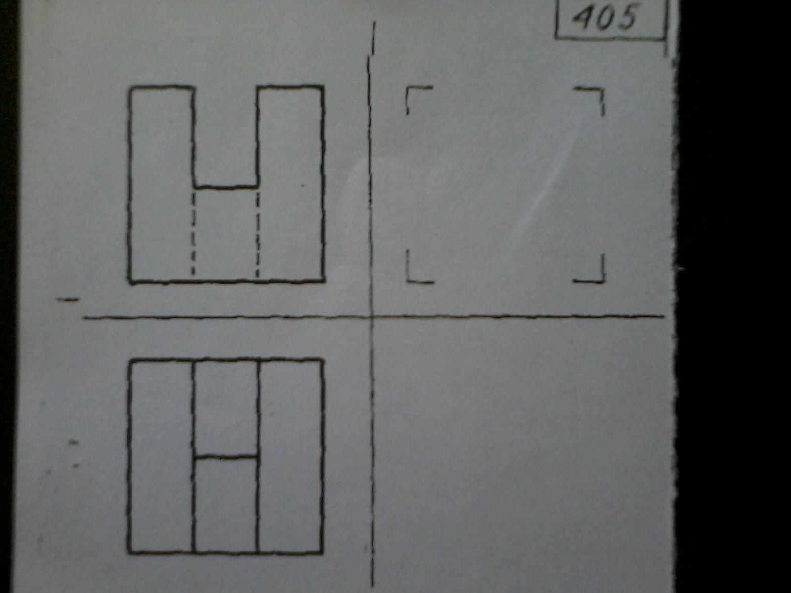

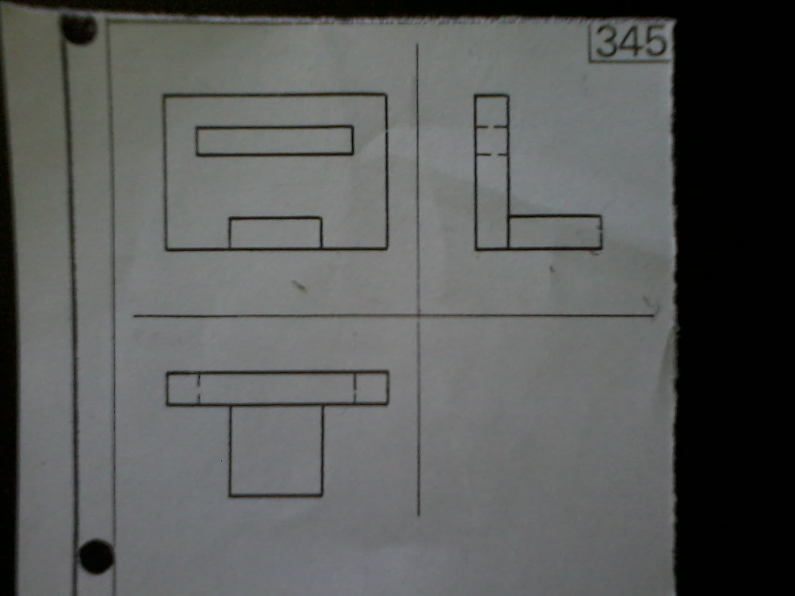

Mam problem z narysowaniem dwóch rysunków dlatego bardzo bym prosił o pomoc.
Jak te rysunki będą wyglądać w rzucie aksonometrycznym

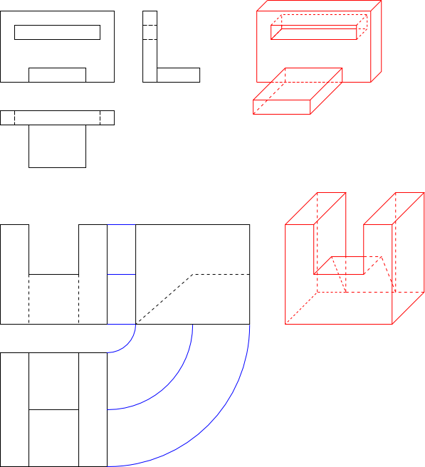

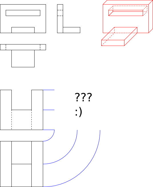

aczkolwiek moja przygoda z rysunkiem technicznym dopiero się rozpoczyna-może być źle :) oczywiście w pierwszym rysunku linie ukośne mają długość o połowę mniejszą niż w tej bryle w rzeczywistości. wymiary u mnie pewnie nie będą pasować, malowane w inkscape-musiałbym za każdym razem obliczać z pitagorasa :P
drugiego rysunku nie ogarniam, jedyna opcja jaka mi przychodzi do głowy to taka, że środkowa część składa się z dwóch elementów, z których jeden ma grubość zerową :P

W prawdzie aksonometrycznego rzutu mi nie wygeneruje (przynajmniej nie wiem jak to zrobić :mrgreen:), ale może coś pomoże w wyobrażeniu jak wygląda ta bryła.

zawsze to coś. chociaż nie do końca bym się zgodził z tym co narysowałeś bo to by się nie zgadzało z rzutem górnym tej bryły, ale mogę się mylić gdyż dopiero poznaje te tematy

domiiniik pisze:.... chociaż nie do końca bym się zgodził z tym co narysowałeś bo to by się nie zgadzało z rzutem górnym tej bryły, ...
..... jest dobrze. :smile:

a ten kreskowany obszar to co to jest taki kształt ma ta bryła czy to jest porostu przekrój zaznaczony przez ta bryłe

domiiniik pisze:a ten kreskowany obszar to co to jest taki kształt ma ta bryła czy to jest porostu przekrój zaznaczony przez ta bryłe
Jest to przekrój (wycięta ćwiartka).
Pobierz załącznik ..... tam jest rysunek.

robos7, nie wiem jak wpadłeś na pomysł ze skosem w tej drugiej figurze, ale jak dla mnie wymiatasz :P
czyli to będzie wyglądać mniej-więcej tak?
