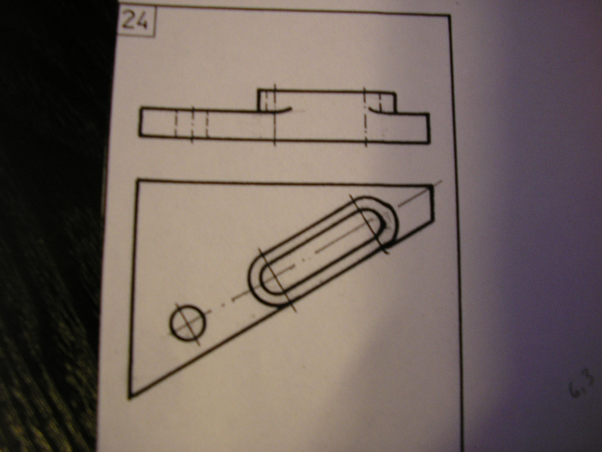

Proszę o pomoc. Jak wyglądałby przedmiot w 3D, w rzucie aksjometrycznym. Chodzi mi i te krawędzie wygięte ku górze. Nie bardzo wiem jak to wygląda. Poza tym są tam 2 otwory, jeden okrągły, drugi owalny. Czy on jest na wylot??? Sa 2 osie symetrii i zaznaczone wew krewędzie, ale sa one krótkie co by wskazywało, że nie jest to otwór przelotowy. Nie ma zaznaczonej jednak wew krawędzi stanowiącej "dno" otworu. Jeśli jest przelotowy to dlaczego wew krawędzie sa takie krótkie?? Nie rozumiem. Potem będę rysować przekrój. Z góry dziękuję za odzew.

iza92 pisze: Dlaczego ten owalny ma podwójną krawędz?
Ponieważ jest to kołnierz i został zwinięty z jakiegoś kawałka płaskownika który posiadał swoją grubość :mrgreen:
iza92 pisze:Mam jeszcze pytanie o ten otwór owalny. Czy on jest na wylot?
Po przebiegu krawędzi niewidocznych wynika że nie jest przelotowy, a jego głębokość odpowiada szerokości wspomnianego płaskownika.

Dzięki wielkie. Mam jeszcze pytanie, czy ten owalny otwór nie powinien mieć zaznaczonej krawędzi wew stanowiącej "dno" tego otworu? Dlaczego jej nie zaznaczono na rysunku?

Post napisał: dudis69 » 24 mar 2012, 20:58
iza92 pisze:Dlaczego jej nie zaznaczono na rysunku?
I tu mam zagwostkę :???:
Jak się wielokrotnie okazało przedstawiacie na łamach tego forum zadania do których wyjściowe rysunki są czasem: błędne, niekompletne, a tym samym powodujące wielotorowość rozwiązania.
IMHO kołnierz nie stanowi materiału jednorodnego z podstawą, a wygięcie krawędzi ku górze może świadczyć o procesie łączenia za pomocą spawania i późniejszej obróbki płaszczyzny czołowej. Taka teoria.... :mrgreen:
Pozdrawiam Sławek

ok. Dzięki raz jeszcze. Przyjmę , że otwór nie jest na wylot, zobaczymy czy wykładowca też ma to same zdanie :)

iza92 pisze:...Chodzi mi i te krawędzie wygięte ku górze. Nie bardzo wiem jak to wygląda....
dudis69 pisze:..., a wygięcie krawędzi ku górze może świadczyć o procesie łączenia za pomocą spawania i późniejszej obróbki płaszczyzny czołowej. Taka teoria.... :mrgreen:
Mam wątpliwości :neutral: ..... , ale w/g mnie jest to promień.
p.s.
Wychodzę z założenia , że na rysunku jaki przedstawiła nam iza92 linie konturu są zbyt grube , i tego nie widać .....

Wg mnie ten rysunek jest błędny, wygląda to jakby autor wziął sobie jakiś element z każdego z poniższych rysunków i zrobił z tego jeden rysunek.
