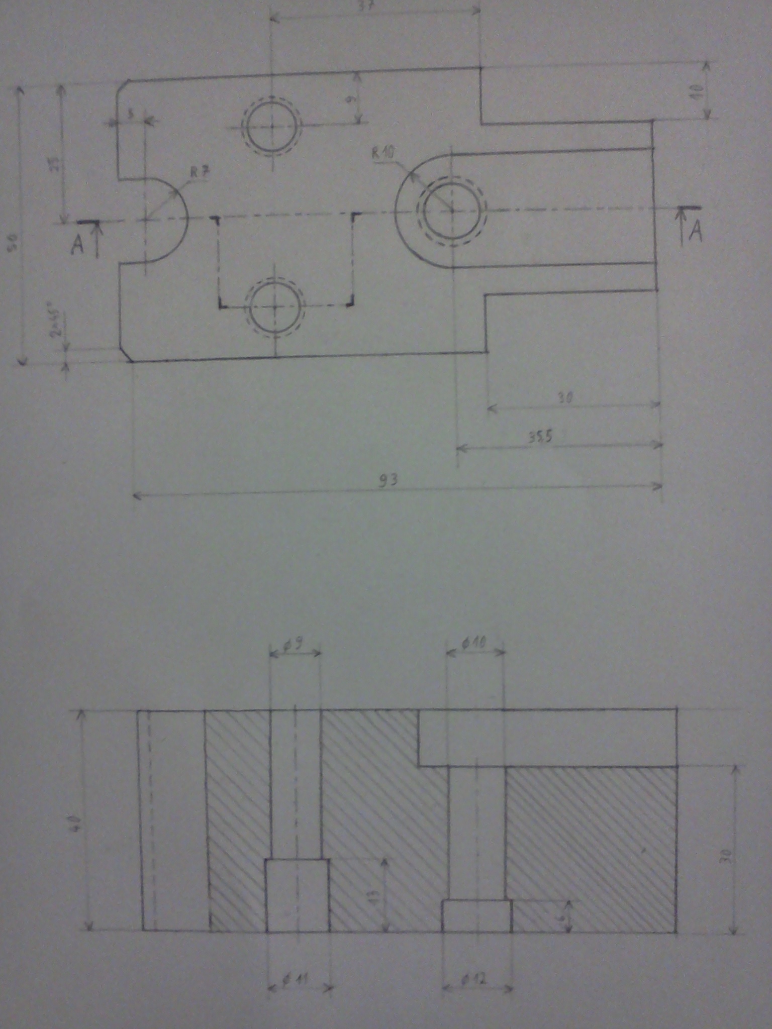

Witam mam taka prośbę o sprawdzenie wymiarowania mojego rysunku, jedno kolo zostawiłem bez wymiarów ponieważ jest położone symetrycznie do kola które jest nad nim, i mam pytanie czy tak można? tzn zostawić zwymiarowane jedno czy oba musza mieć wymiary ich położenia które będą takie same

Janekgt540 pisze:... jedno kolo zostawiłem bez wymiarów ponieważ jest położone symetrycznie do kola które jest nad nim,...
To nie koło , lecz otwór .... , a zwymiaruj tak.
Przekrój do poprawy .... , a linii przerywanych nie rysujemy.

Chyba tak może być,uwzględniając symetrię jednoosiową :grin:

Dzięki wam, teraz mam troche inny punkt widzenia a raczej dylemat:) mimo wszystko bylbym za wersja Mariusza, mniej poprawiania i wymiarowanie bedzie bardziej przejrzyste.

Wiecie przemyslalem sprawę i jednak pozostanę przy swojej wersji, jakis maly margines błędu u wykładowcy może sie znajdzie w razie czego :smile: , poprawie jedynie gabaryt z 93 na 95 pociągnę do końca, zobaczymy jak to będzie.

Ano zobaczymy :mrgreen: , bo rysunek jest zwymiarowany niezgodnie z zasadami wymiarowania brył symetrycznych jednoosiowych!( :idea: T.Dobrzański-Rysunek techniczny maszynowy)

Jednak zmieniłem nieco mój rysunek i te dwa otwory zrobiłem tak jak mówiliście a reszty nie ruszałem i było dobrze, natomiast mój kolega zrobił podobne 2 otwory taj jak ja na samym początku i wykładowca tez się nie przyczepił, także każdemu należy się po +:)
