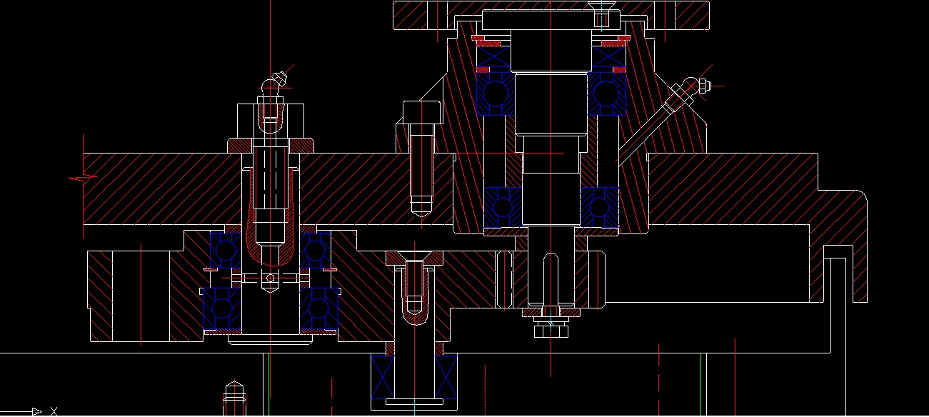

Śruba wkręcona w otwór nieprzelotowy
Czy jest to śruba wkręcona w otwór nieprzelotowy? prawidłowo narysowane?

Przede wszystkim linia gwintu powinna być narysowana linią cienką, a u Ciebie te linie się wcale nie różnią.
http://www.itcimp.pwr.wroc.pl/~rysunek_ ... gwinty.htm - powinno pomóc.
[ Dodano: 2012-02-09, 20:41 ]
ooooomath30, mnie ubiegł ... tak czy inaczej masz niemalże gotowca pod tym linkiem

Re: Śruba wkręcona w otwór nieprzelotowy
Tu masz pokazane prawidłowo narysowane gwinty w otworachkotteam pisze:Czy jest to śruba wkręcona w otwór nieprzelotowy? prawidłowo narysowane?
