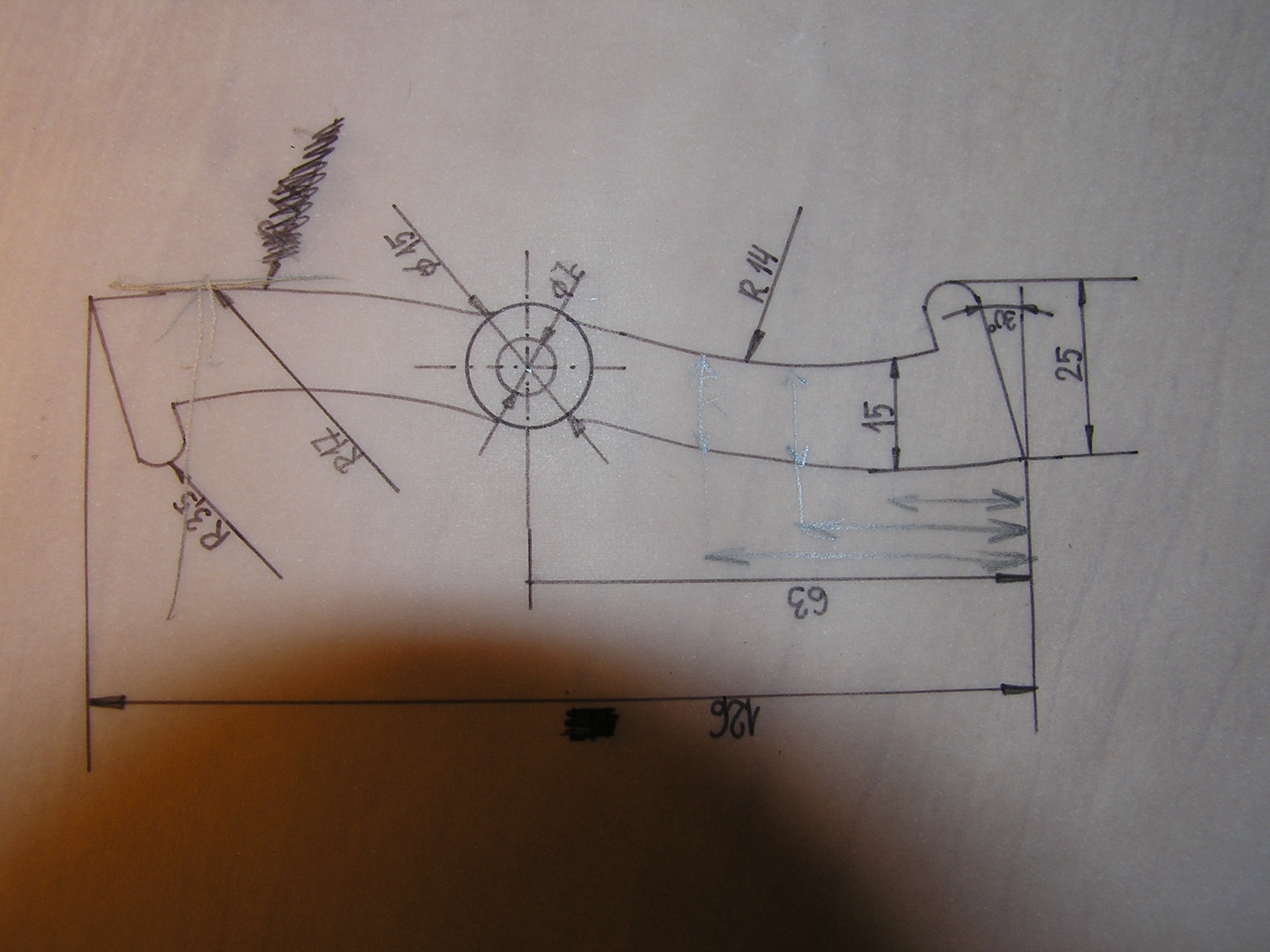

Czy ktoś mógłby sprawdzić te nietypową figure, czy jest dobrze zwymiarowana, no i to drugie zdjęcie, nie wiem dlaczego prowadzący zaznaczył te strzałeczki, mógłby ktoś powiedzieć jak to poprawić?
z góry dziękuje!

jedna strzalka za duzo przy gwincie nie podajesz srednicy tylko rodzaj i trzymaj sie zewnetrznej srednicy.
co do pierwszego to straszny haos. wymiar 15 jest nie do wykonania za malo danych r17 i r15 to cos nie tak bo na takiej długosci 63 nie da rady zarysowac takiego radiusa. przy r15 i r17 musisz okreslic długosci aby okreslic dlugosc prz jejsciu z r3.5

Co do pierwszego rysunku ..... podzielam zdanie forumowicza kefir0. :roll:
Drugi zwymiarowałbym tak;
monikk_91 pisze:..., nie wiem dlaczego prowadzący zaznaczył te strzałeczki,
.... ,,zapomniał'' jeszcze podkreślić wymiar ,,ø30 '' .... dla mnie nie jest to wałek.

Kat 120 stopni jest potrzebny bo nie mozna sie opierac na przypuszczeniach. A jezeli bylaby roznica pol stopnia, wtedy nie bylo by tego wyraznie widac.
To co narysowal kolega WZOR wyglad swietnie tylko jeden dylemat: czy pozostale 2 ramiona sa rowniez rozmieszczone pod katem 120 stopni. Czyli wypadalo by to jakos napisac albo jeszcze jeden kat podac albo jakas notke. Jeszcze jedna rzecz: jaka jest grubosc tej czesci???
Co do tej "nietypowej czesci", ja bym wszystko wymiarowal od sierodka otworu Ø7.
Wymiary R14 i R17, narysowalbym osie symetrii i podal lokacje tych promienii tez od tego otworu Ø7. Tak bym ja to zrobil

Post napisał: WZÓR » 30 sty 2012, 09:10
rc666 pisze:Kat 120 stopni jest potrzebny bo nie mozna sie opierac na przypuszczeniach. A jezeli bylaby roznica pol stopnia, wtedy nie bylo by tego wyraznie widac.
To co narysowal kolega WZOR wyglad swietnie tylko jeden dylemat: czy pozostale 2 ramiona sa rowniez rozmieszczone pod katem 120 stopni. Czyli wypadalo by to jakos napisac albo jeszcze jeden kat podac albo jakas notke. Jeszcze jedna rzecz: jaka jest grubosc tej czesci???...
Słuszna uwaga .
Miało pisać 3x120° ..... już poprawiam.
