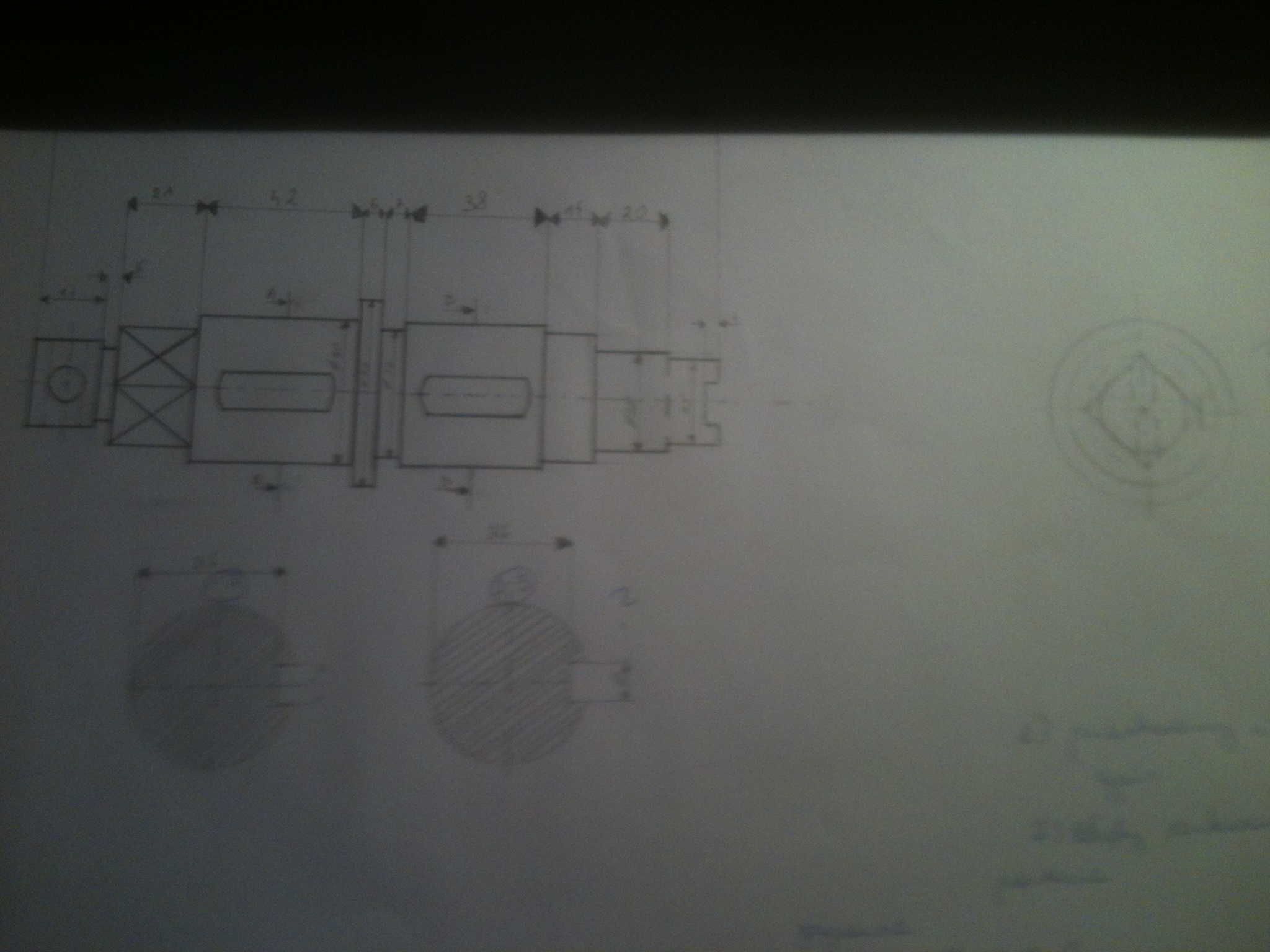

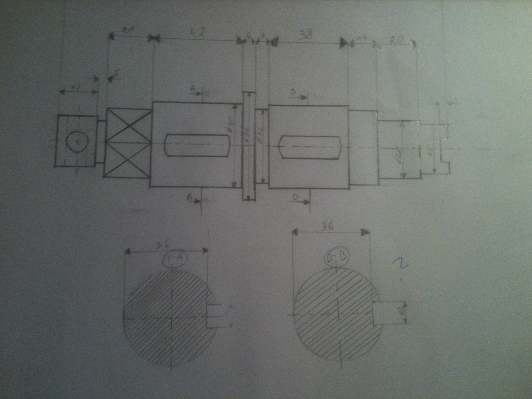

Witam mam oddaną pracę do poprawy a nie wiem zbytnio jak ją poprawić będę wdzięczny za każdą pomoc. W komentarzach prowadzącego jest nie staranny i nieczytelny opis oraz błedy rzutowania i wymiarowania

- Brak wymiarów gabarytowych
- przy kładach nie piszę się oznaczeń płaszczyzn przekroju (A-A)
- podaj wymiary materiału który trzeba usunąć żeby ten wałek tak wyglądał
- niestaranny dlatego że groty strzałek masz różnej wielkości, a powinny być równe, przynajmniej na tyle żeby się to nie rzucało w oczy

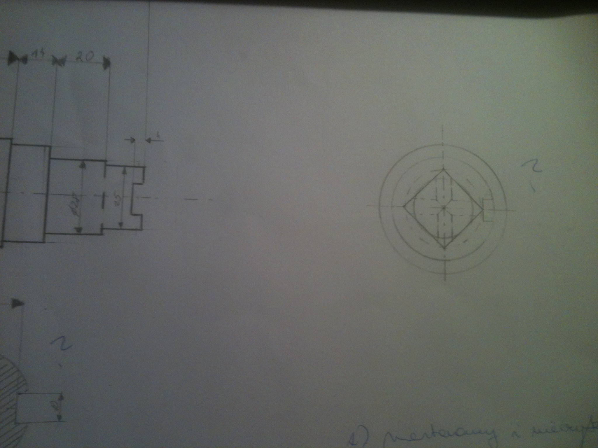

- nieczytelny dlatego że masz jakieś linie wymiarowe w środku wałka które są słabo widoczne, narysuj wałek w większej podziałce rys wykonawcze robi się w podziałkach 1:1 / 2:1 / 5:1
- te rowki w kształcie fasolki też trzeba zwymiarować, tak samo ten okrągły otwór z lewej strony wałka, jak i to wcięcie z prawej strony wałka
- odległość linii wymiarowej od obrysu przedmiotu powinna wynosić 10mm a odstęp jednej linii wymiarowej od drugiej powinien wynosić 2xh gdzie "h" to wysokość pisma jakie używasz na rysunku

stiepx pisze:...- te rowki w kształcie fasolki też trzeba zwymiarować,...
,,Fasolkę'' można nazwać ,,fasolką'' , gdy jest zakończona promieniem. .... na rysunku u kolegi robinek nie widzę tego. :wink:
robinek pisze:Witam mam oddaną pracę do poprawy a nie wiem zbytnio jak ją poprawić będę wdzięczny za każdą pomoc.
robinek - dlaczego nie wymiarujesz w ABS-e? .... tokarz od Twojego rysunku zawału by dostał.
p.s.
W załączniku - nie wiem , czy jest dobrze .... , ale na pewno lepiej.

No fakt :grin: sugerowałem się tym oryginałem co jest na pierwszym zdjęciu tam to wygląda w miarę "fasolkowo" :grin:
