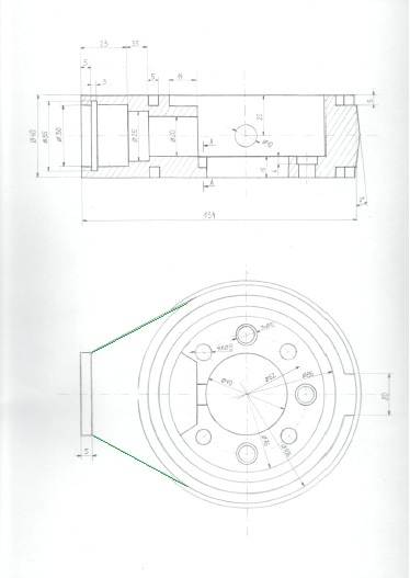

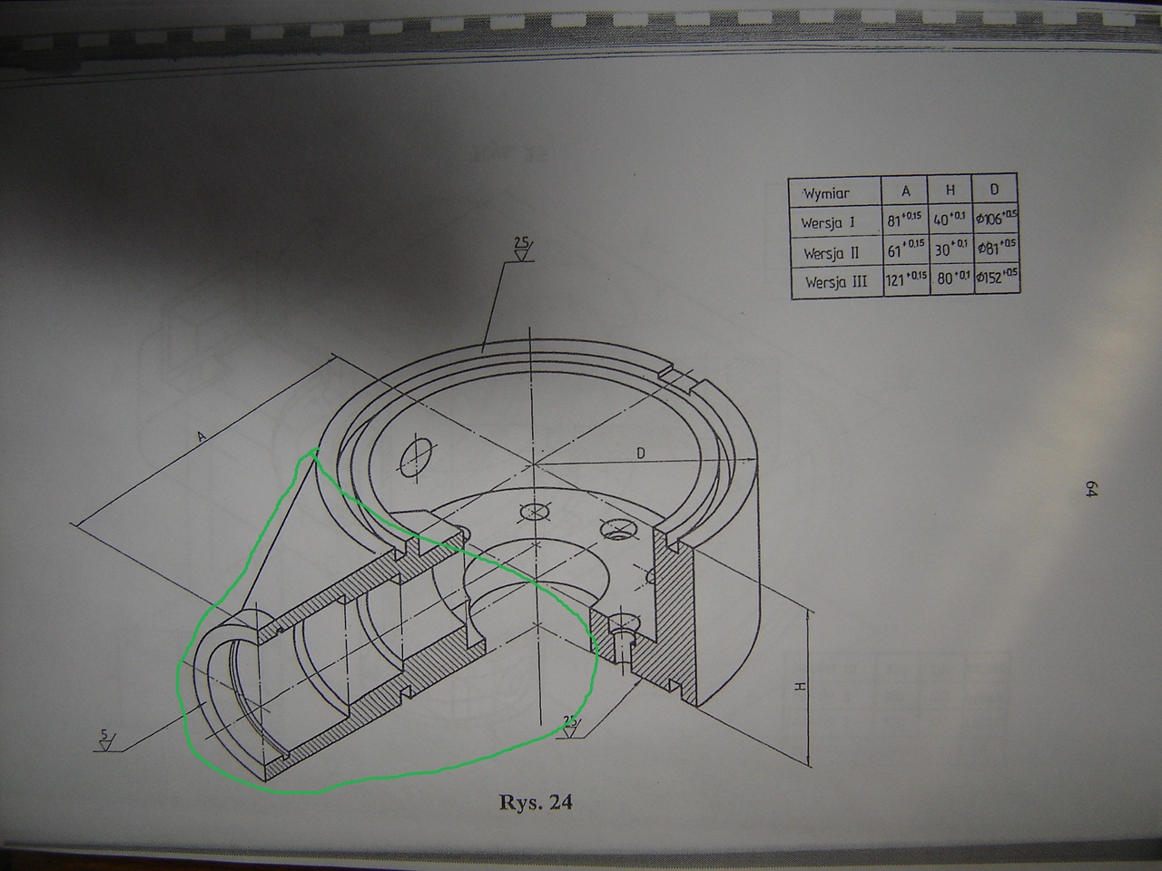

Witam. Mam wykonać rysunek elementu odlewanego, rysunek jest, profesor powiedział że wygląda nieźle, ale powinienem pokazać, że ten element zaznaczony na zielono jest okrągły i przechodzi w reszte, tak jak na rysunku z ksiażki. Myślałem o rzucie z przodu, jednak stwierdził, że to nie to. ma ktoś inne pomysły? prosiłbym o ewentualne szkice.

aki haczyk niezły. Chyba zostaje dać dwa przekroje albo kłady przechodzące przez te zielone linie. Jeden na początku drugi na końcu. Ale poczekaj może co na to powiedzą inni.
