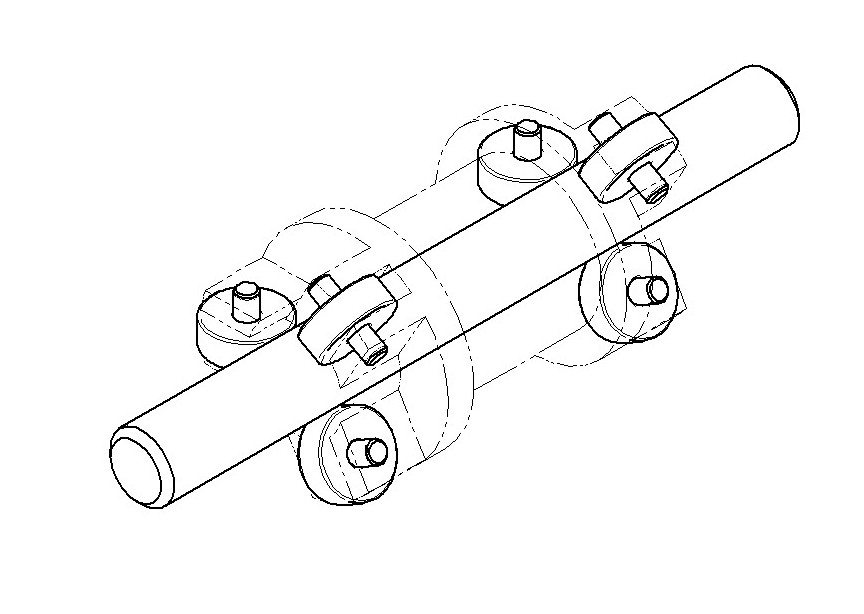

Robię projekt na PKM, w którym stosuję różne sprzęgła, silniki, przekładnie itp z katalogów. Rysunki robię w Inventorze, a elementy wyżej wymienione modeluję sobie jako elementy jednobryłowe z wymiarami podanymi przez producenta. Tutaj pojawia się pytanie, jak pokazać na rysunku złożeniowym sposób w jaki np przekładnia połączona jest z wałem? Powinienem przekroić tą przekładnie (45) na rysunku czy zrobić to w jakiś inny sposób? Ten przekrój wygląda raczej dziwnie bo widać, że to zwykła pełna bryła, czy można stosować takie uproszczenia?

Myślę, że trzeba narysować części bezpośrednio ze sobą współpracujące a zarys zespołu narysować inną linią i bez kreskowania. Solid Edge umożliwia zaznaczenie części, które mają być pokazane jako widoczne natomiast pozostałe można zaznaczyć jako interferencyjne i są pokazane linią przerywana podwójnie kropkowaną. Nie wiem jak to jest w Inwentorze. Znalazłem u siebie przykład:
Na przekrojach też można tak zrobić.

Dzięki za odpowiedź, postaram się poszukać takiej opcji.
