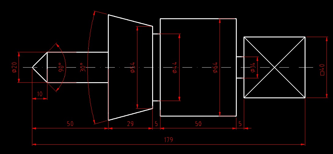

Witam mam problem ze zwymiarowaniem obrotowej figury na podanym rysunku .oto ten rysunek Obrazek

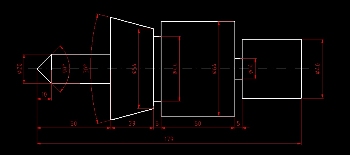

A tu moje rozwiązanie pewnie nie do końca prawidłowe ,więc proszę o sprawdzenie i wskazanie błędów: Obrazek
Liczę na pomoc kogoś doświadczonego :D.Z góry dzięki .

krzyż na prawym czopie mówi, że tam jest kwadrat - więc wymiar nie fi a kwadrat40,
bryły obrotowe wymiaruje się raczej zbieżnością - nie kątem (stożki)

marmagi pisze:krzyż na prawym czopie mówi, że tam jest kwadrat - więc wymiar nie fi a kwadrat40,
Masz Rację krzyż oznacza kwadrat zapomniałem go dorysować :wink:
Natomiast jeśli chodzi o kąty to są 2 szkoły zbieżność i kąt.Tokarz woli kąt bo ustawi kieszeń o kąt podany na rysunku i go wykona a tak musi liczyć go.

Post napisał: kristavo92 » 27 gru 2011, 18:35
Dziękuje wszystkim i oczywiście całość raczej ok ,a co do zbieżności to nie mieliśmy jeszcze temu na chwilę obecną z kątem wystarczy 1 rok 1 sem politechnika MiBM .:D

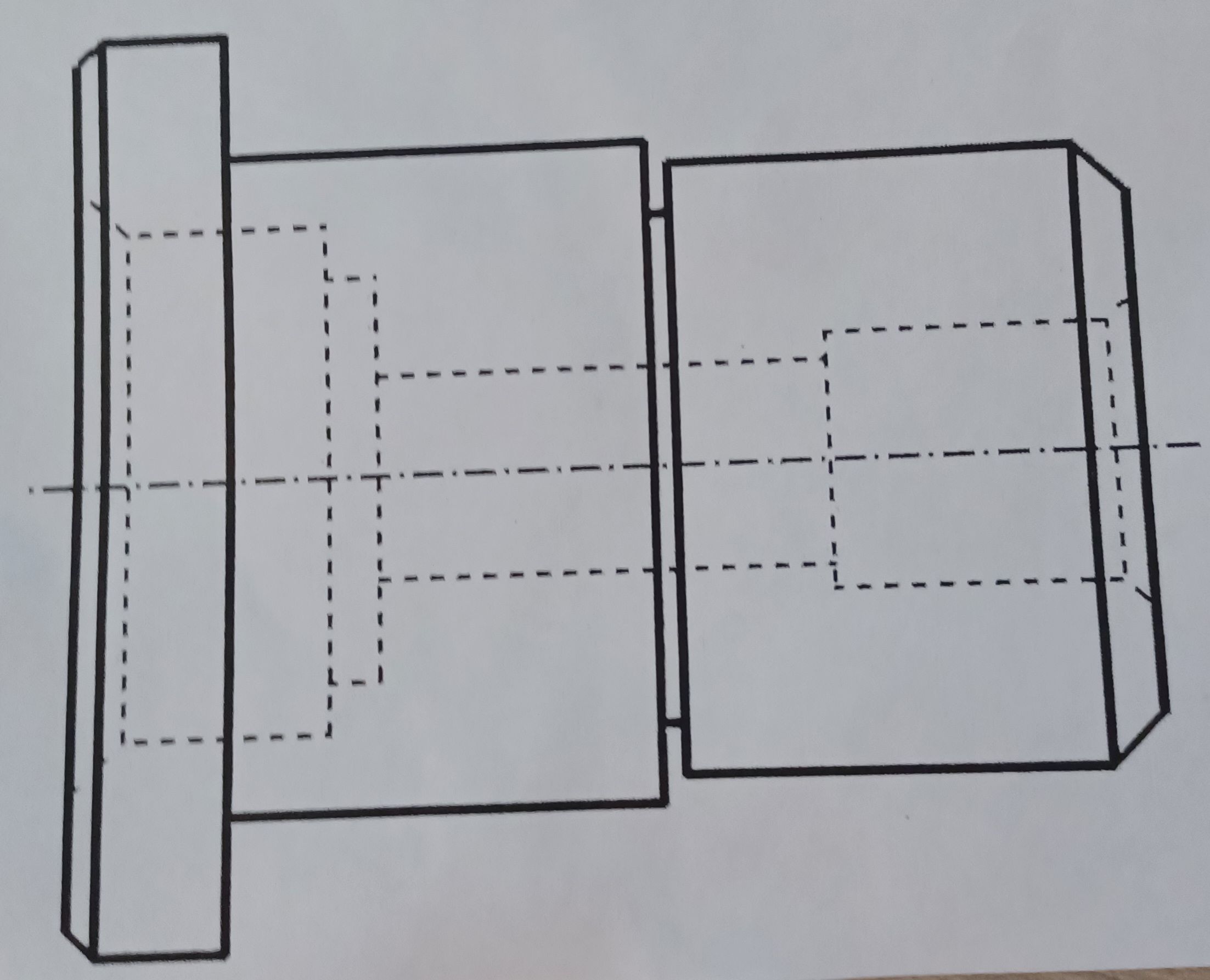

A pomoże ktoś zwymiarować to?

Koxer-_- pisze:A pomoże ktoś zwymiarować to?
Zaproponuj coś.
Mam nadzieję że nie oddałeś do oceny tego rysunku zwymiarowanego tak jak to zrobił tomolc - ma tam kilka błędów

tomolc pisze:
26 gru 2011, 22:00
Ja bym i tak wyliczył i sprawdził czy ustawienie suportu daje taki wynik jak przewiduje teoria.
Przy frezowaniu jak ustawiam klocek w imadle na kąt (na cokolwiek - kątomierz, płytki, podziałkę) to nie zawsze odległości po zfrezowniu do krawędzi odpowiadają teoretycznym. Jak tokarz woli kąt bo ustawi kieszeń o kąt podany na rysunku i go wykona a sprawdzający wyliczy z tego co łatwiej mu zmierzyć.
