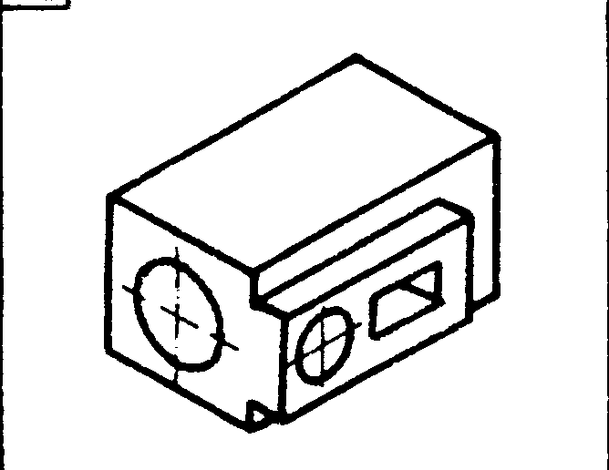

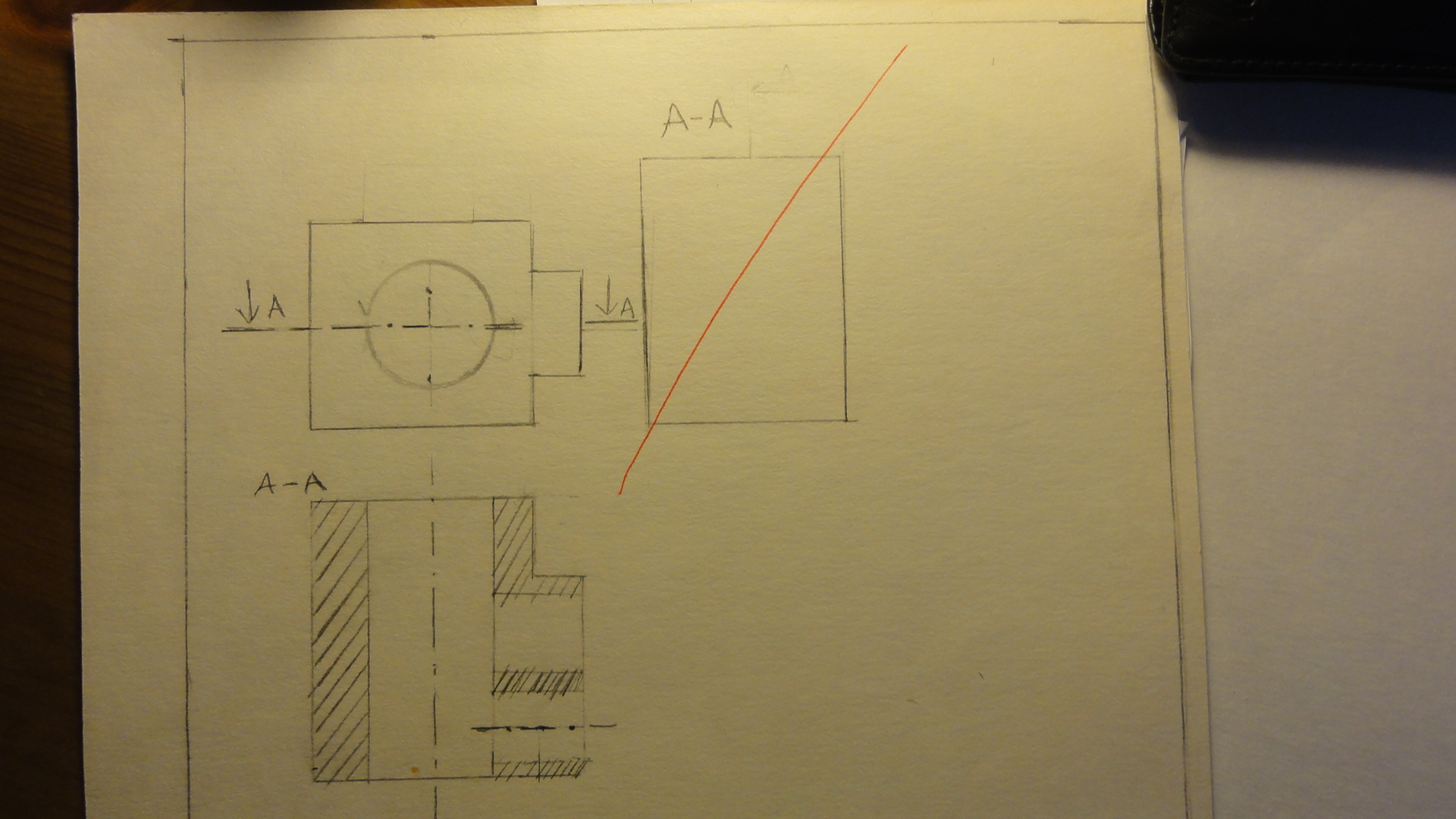

Mam pytanie odnośnie mojego przekroju figury Obrazek zrobiłem tak:
jaki tu jest błąd sam mówił że jak kroje to z góry i przez oś symetrii otworu czyli środek i główny rzut mam z przodu cięcia na dole przekrój spodu i jeszcze jak tnę w wzdłuż odrzucam to co przed i zostaje mi tył czyli prostokąt w sumie może źle ustawiłem.Ktoś potrafi pomóc doradzić?Proszę o w miarę szybką i fachową pomoc z góry thx:D

:arrow: w załączniku.
