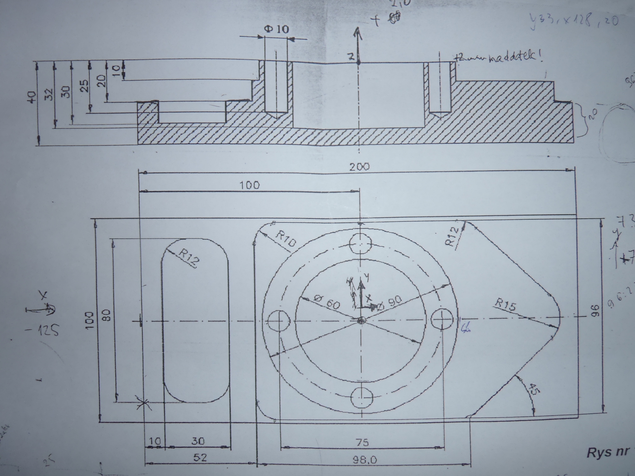

Dzień dobry,
chciałabym się zwrócić do Państwa z prośbą o pomoc. Nie do końca rozumiem schemat programowania obrabiarek, a termin oddania pracy się zbliża.
Należy zaprogramować frezarkę, aby wykonała dany element.
Póki co udało mi się napisać taki kod:
N0005 G54 G90 G94
N10 T1 D1 M6
N15 S600 M3
N20 G0 X-128 Y-42
N25 G0 Z0
N30 G1 X128 F
N35 G0 Y-9
N40 G1 X-128
N45 G0 Y33
N50 G1 X128
N55 G0 X2 Y76.5
N60 G1 Z-4
N60 G1 G42 Y45
N60 G1 X0
N70 G3 X0 Y45 J-45
N80 G1 X-2
N4 G0 G40 Y76.5
Chciałabym się zapytać co mam robić dalej, gdyż nie bardzo rozumiem.
Bardzo proszę o pomoc.

kasiakowalska pisze:... Nie do końca rozumiem schemat programowania obrabiarek, ...
Twój przykład wymaga dobrej wiedzy programowania z G- kodów i umiejętności korzystania z cykli frezarskich .... jak tego nie potrafisz , to będzie problem. :razz:
...a termin oddania pracy się zbliża. ....
Jak wykładowca nie zabronił wspomagania CAD/CAM , to gotowca masz w załączniku (plik .nc otwórz przez notatnik).
Pozdr
Mariusz.

Niestety nie wspomagamy się żadnymi programami CAD/CAM.
Musimy zaprogramować frezarkę w układzie sterowania Sinumerik 810D/840D.
Jest to co prawda program projektujący, ale moim zdaniem dość oporny i skomplikowany.
Wydaje mi się, iż nie jestem w stanie skorzystać z Pańskiej podpowiedzi, bo kody są tam zupełnie inne od tych, co my używamy na zajęciach.
Czy jest jakaś inna możliwość rozwiązania tego przykładu?
pozdrawiam serdecznie,
Kaśka

Post napisał: WZÓR » 16 paź 2011, 22:46
kasiakowalska pisze:...Czy jest jakaś inna możliwość rozwiązania tego przykładu? ....
Jest mi bardzo przykro , ale w Sinumerik nie programuję.
.... plik w załączniku (patrz; post wyżej) podmieniłem .... dodałem tam jeszcze jedną operację.
Proponuję do lektury , którą znajdziesz w załączniku - spróbuj coś napisać i wrzuć na forum w tym dziale :arrow: https://www.cnc.info.pl/sinumeric-vf84.htm
Koledzy znający te oprogramowanie pomogą ... mam taką nadzieję. :smile:
Pozdr
Mariusz.
