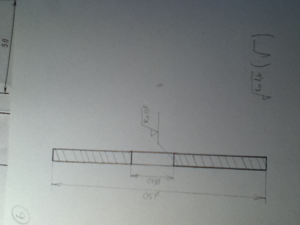

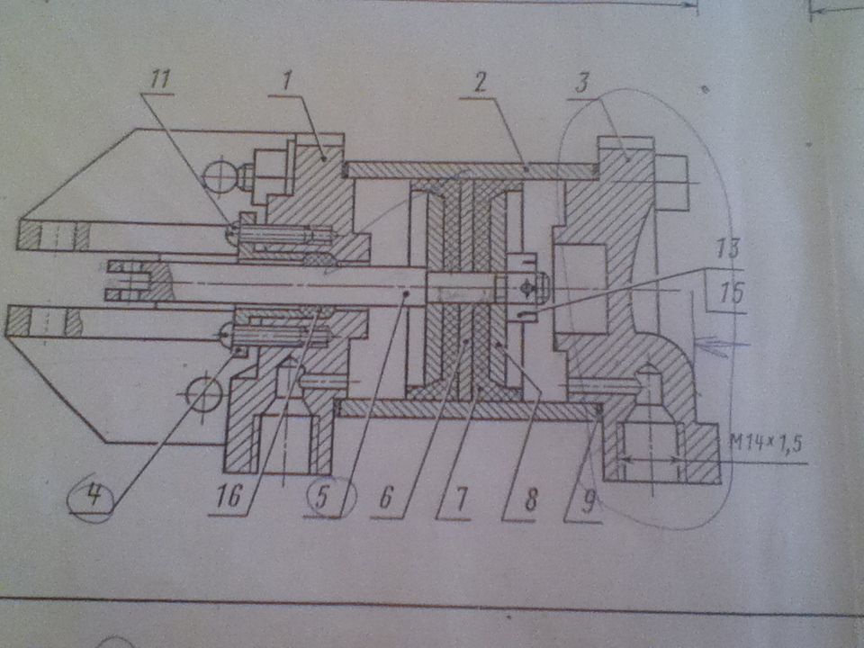

Witam, mam zrobienia kilka rysunków, jednak nie mam pojęcia jak dany element pracuje. Jest to rysunek cylindra hydraulicznego, interesują mnie pozycje 6,7,8. Jak dane elementy pracują.
Co do rysunek elementu nr 6, domyslam się że element nie pracuje, więc chropowatość tylko w miejscu w ktorym zaznaczyłem, jak nazwać dany element? oraz jakies wpisać uwagi po rysunkiem. O ile dobrze pamiętam, kiedyś na wykładzie obiło mi się o uszy pasowanie, wydaje mi isę również że powinienem to tutaj zastosować, ale w jaki sposob nie mam pojęcia
Z czego może być wykonany element nr 16 oraz jak go nazwać bo rozumiem że jest to tworzywo sztuczne?

http://sklep.tmatic.pl/Uszczelnienie-tl ... 5106).aspx
http://www.uniwersytetdzieci.pl/userphotos/gallery/6431
http://www.romkat.com.pl/index.php?p=ogolne
jeśli chodzi o adnotacje przy to chodzi zapewne o np. 11 - wkręt M8 - (i tu adnotacja np. PN 82215)
pasowania zaznaczasz na rysunku wykonawczym według zaleceń producenta np checz wstawić łożysko 608 ZZ to w katalogu masz podane jaka tolerancje powinna mieć oprawa lub wałek
z układów hydraulicznych może miałem jedna dwie lekcje wiec zanadto ci nie pomogę
jak wykażesz inicjatywę i wstawisz co zrobiłeś i konkretnie czego nie wiesz to ktoś pewni pomoże ale jak napiszesz "nic nie wiem zróbcie mi rys. " to najwyżej dowiesz się kilku przykrych rzeczy
w sumie to sam jestem ciekaw bo ten tłok wygląda jak 6 -dystans 7 ??chyba tworzywo 8 podkładka która ma skos i ten skos pod wpływam dokręcania nakrętki powoduje rozpychanie ściankę(też będących od skosem) i dociskani ich do cylindra przez co uszczelnianie układu
