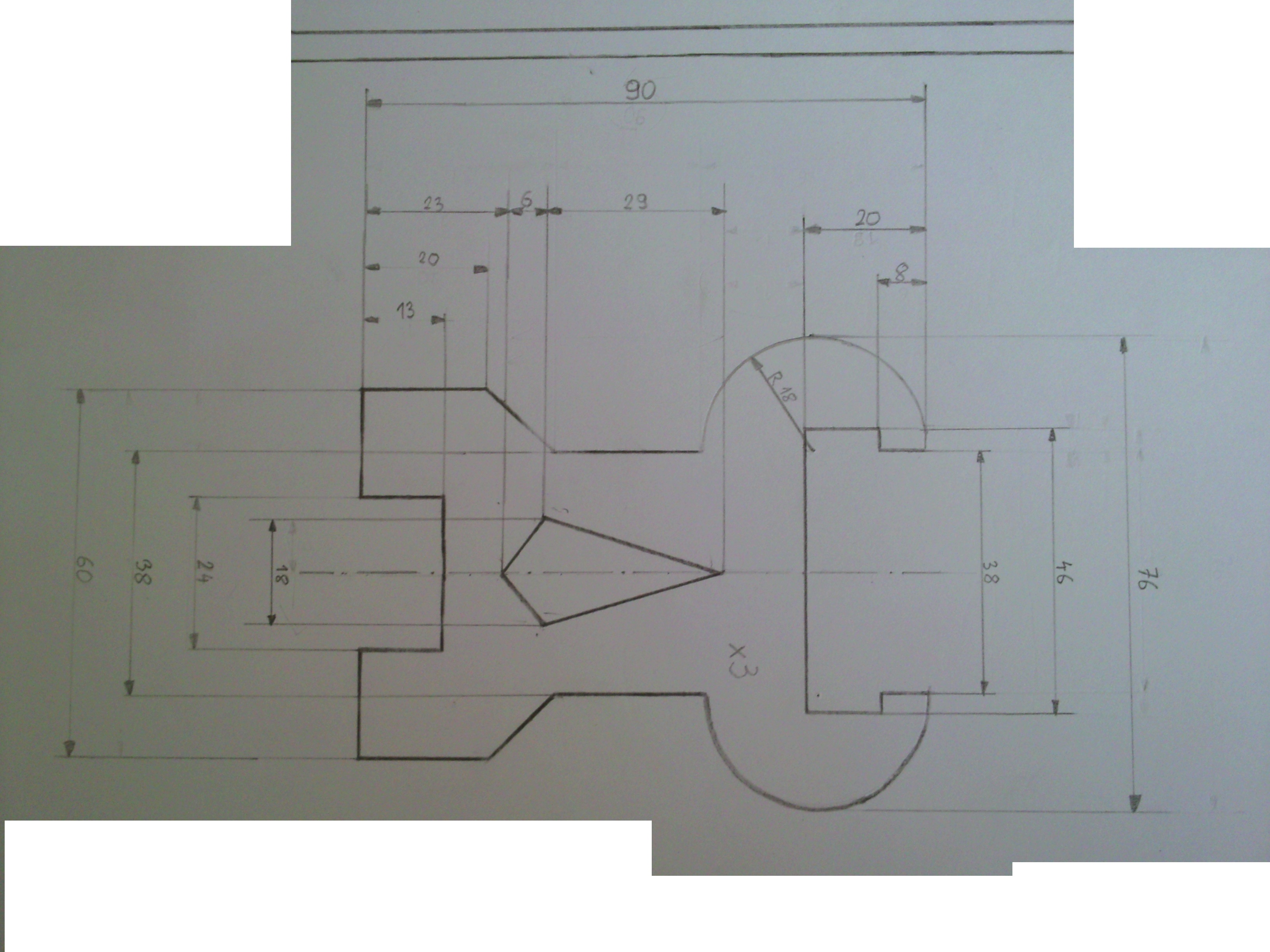

Witam. czy mógłby ktos sprawdzić czy dobrze zwymiarowałem ten rysunek?
Trzeci raz juz to wymiaruje, za każdym razem źle coś o czym profesor wcześniej mi nie powiedział. Dobija mnie to już.
Z góry dzięki za pomoc.

Jak dla mnie brak podania kąta lub długości skosu zaczynającego się od wym 20

to co wyżej i mam nadzieje że to masz w pionie zrzutowane na kartkę.

Jestem bardzo początkujący ale mnie przestrzegali ze wymiary mają być nad linią wymiarową patrząc na kartke normalnie i po obrocie o 90 stopni zgodnie ze wskazowkami zegara, czyli wedlug tego wszystkie wymiary z pionowymi w tym ujeciu liniami wymairowymi sa zle

thing91 pisze:Jestem bardzo początkujący ale mnie przestrzegali ze wymiary mają być nad linią wymiarową patrząc na kartke normalnie i po obrocie o 90 stopni zgodnie ze wskazowkami zegara, czyli wedlug tego wszystkie wymiary z pionowymi w tym ujeciu liniami wymairowymi sa zle
Dokładnie - patrząc na rysunek odczytujesz wymiary poziome tak jak są a pionowe przechylając głowę w lewo - teraz wymiary są do góry nogami :)
Brak wymiaru do punktu zaczepienia promienia, i jak powiedział Marrrs - niedowymiarowany środek (przewężenie szerokie na 38mm), nie wiadomo gdzie się zaczyna, można się domyślać że kończy się na promieniu.
