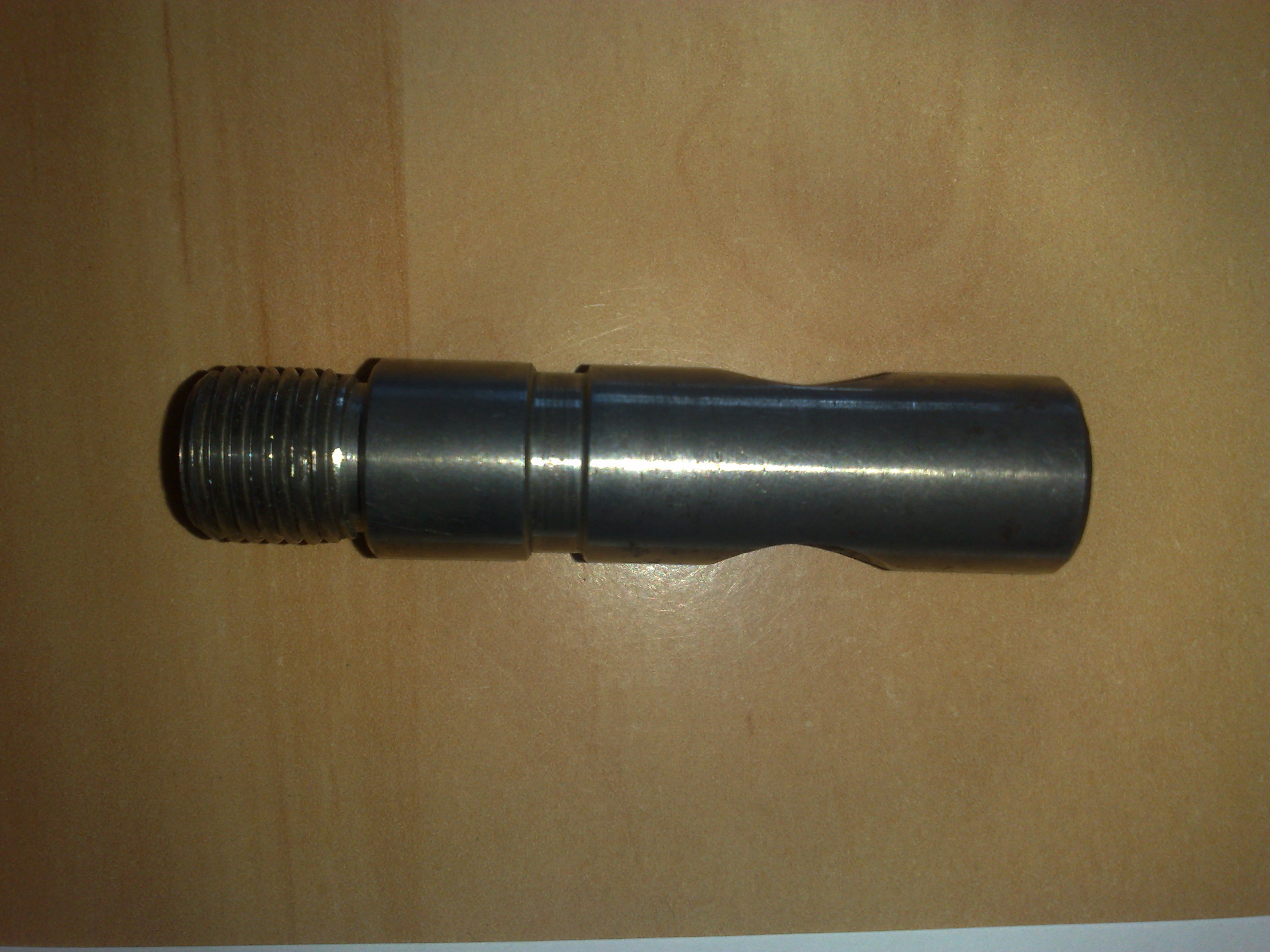

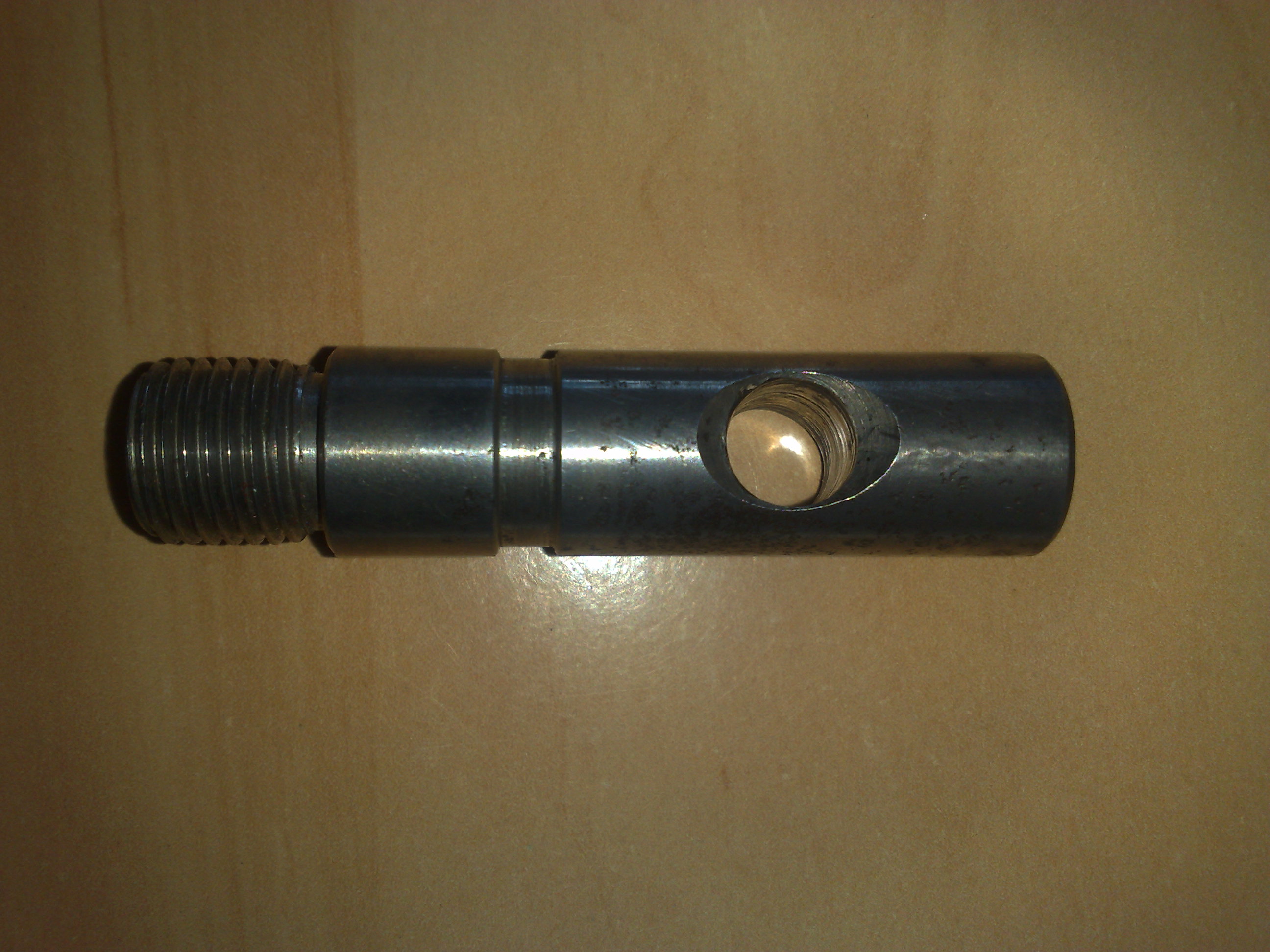

Powiem prosto z mostu, ponieważ jestem już zdesperowany. Mam zajęcia z grafiki inżynierskiej i mam zwymiarować taki oto obiekt:
Męcze się z tym już ponad 3 zajęcia i po prostu ręce mi już opadły. Może Wy powiecie mi, co tutaj może jeszcze brakować ?

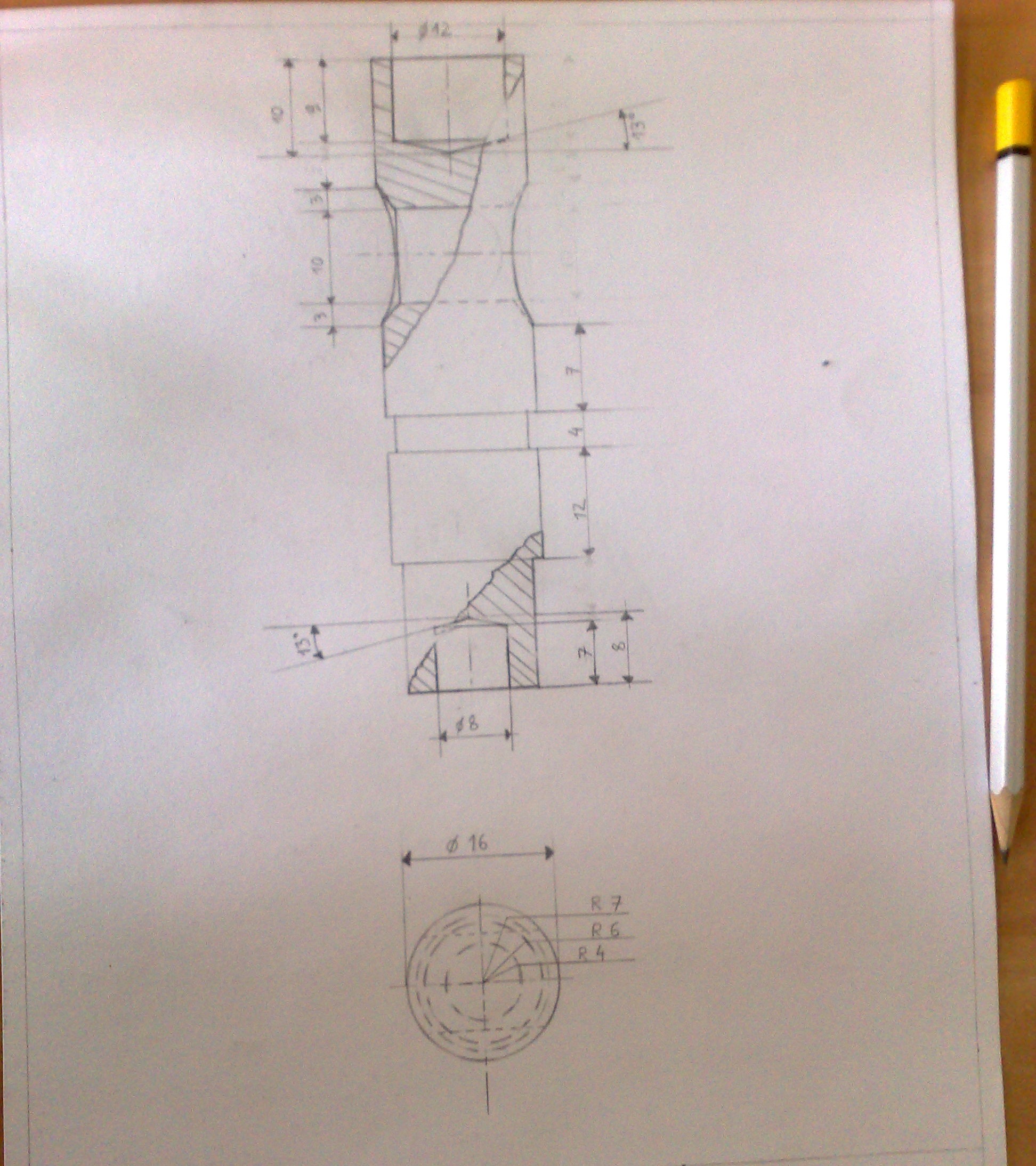

Tak wygląda obecnie moja praca: (btw. wiem, że widok z góry jest nie potrzebny)
Jako podpowiedź dodam - od prowadzącego zajęcia usłyszałem pytanie -> jak oznacza się walec i stożek ? na które odpowiedziałem magiczne : nie wiem.
Wie ktoś jak to oznaczyć ?
I czy aby na pewno tylko tego brakuje w moim rysunku ?
Czy może wymiarowanie jakoś zmienić - tzn. oznaczenia wymiarów, czy wszystko jest w porządku ?
Jedyne pytanie jakie dostałem to to, które podałem. Ale nigdy nie wiadomo czy po nim nie usłyszę innego, lub innego błędu.
Bardzo proszę o pomoc i z góry dziękuje !

mono6 pisze: Męcze się z tym już ponad 3 zajęcia i po prostu ręce mi już opadły. Może Wy powiecie mi, co tutaj może jeszcze brakować ?
Bez jaj :razz:
A gwint to gdzie masz , jaka długość gwintu , jaka średnica "wcięcia " Ile to ma długości ? ... troche tych wymiarów brakuje .
Jeszcze ze trzy zajęcia i bedzie gotowe .

sebafm pisze:A gwint to gdzie masz
Właśnie gwint nie wiem jak oznaczyć, tzn nie pamiętam ;)
Może jakiś przykład ? Zwłaszcza na tym przekroju - zeby rysunku nie zamazać...
sebafm pisze:jaka długość gwintu , jaka średnica "wcięcia " Ile to ma długości ?
coś takiego ? można tak w ogóle łączyć te linie wymiarowe ? (w sensie jedno łańcuch a drugie ta piramidka) ?

Stożek otworów - źle
3-10-3 - dramat
Wyrwania - beznadzieja
Gwint - brak
Długość całkowita - brak
Posłałem ci wiadomość.
Expert w rysunkach i AutoCAD

tak jak napisali koledzy wcześniej.
beznadzieja
nie obraź się ale szkoda czasu na poprawianie tego rysunku
oprócz tego co powiedzieli koledzy dorzucam oś symetrii przez cały detal
otwór musi mieć oznaczenie fi
nie z wymiarowałeś pod frezowań i wiele wiele innych
nie wymiaruj kąta i głębokości otworów (przewymiarowanie)
czy aby na pewno kąt wynosi 13stopni? jakim wiertłem ale może się mylę a otwór jest toczony....
groty strzałek nie mają 30sopni i 3 mm
można tak wymieniać przez cały dzień

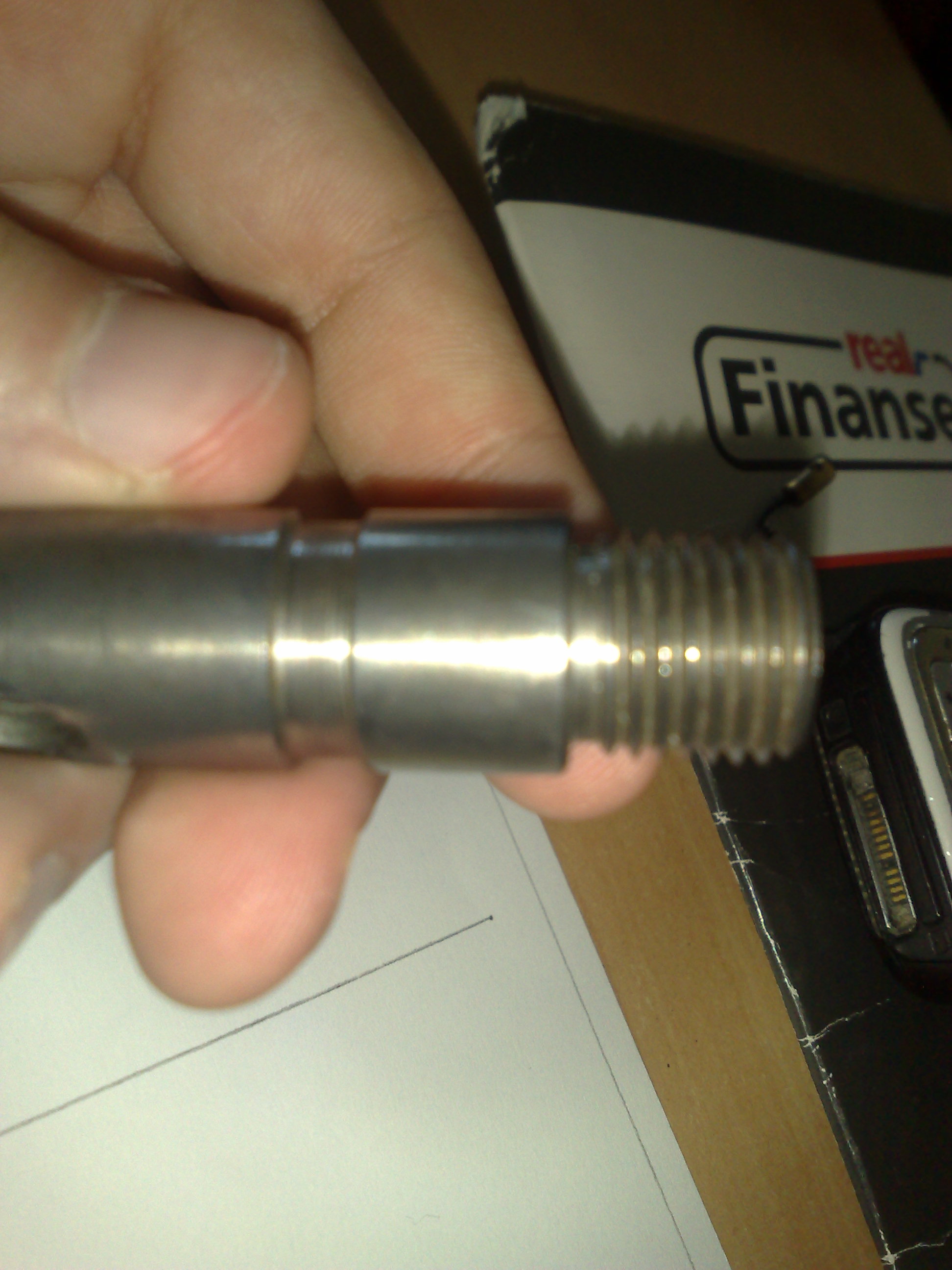

Mam jeszcze jedno pytanie - co oznacza wymiar M22 ? Dlaczego nie fi ?
upadły_mnich
Posty: 1592
Lokalizacja: Lublin
Post napisał: upadły_mnich » 23 maja 2011, 14:17
Bo fi to oznaczenie średnicy a M to oznaczenie gwintu a Ty na zdjęciu przynajmniej masz gwint.
