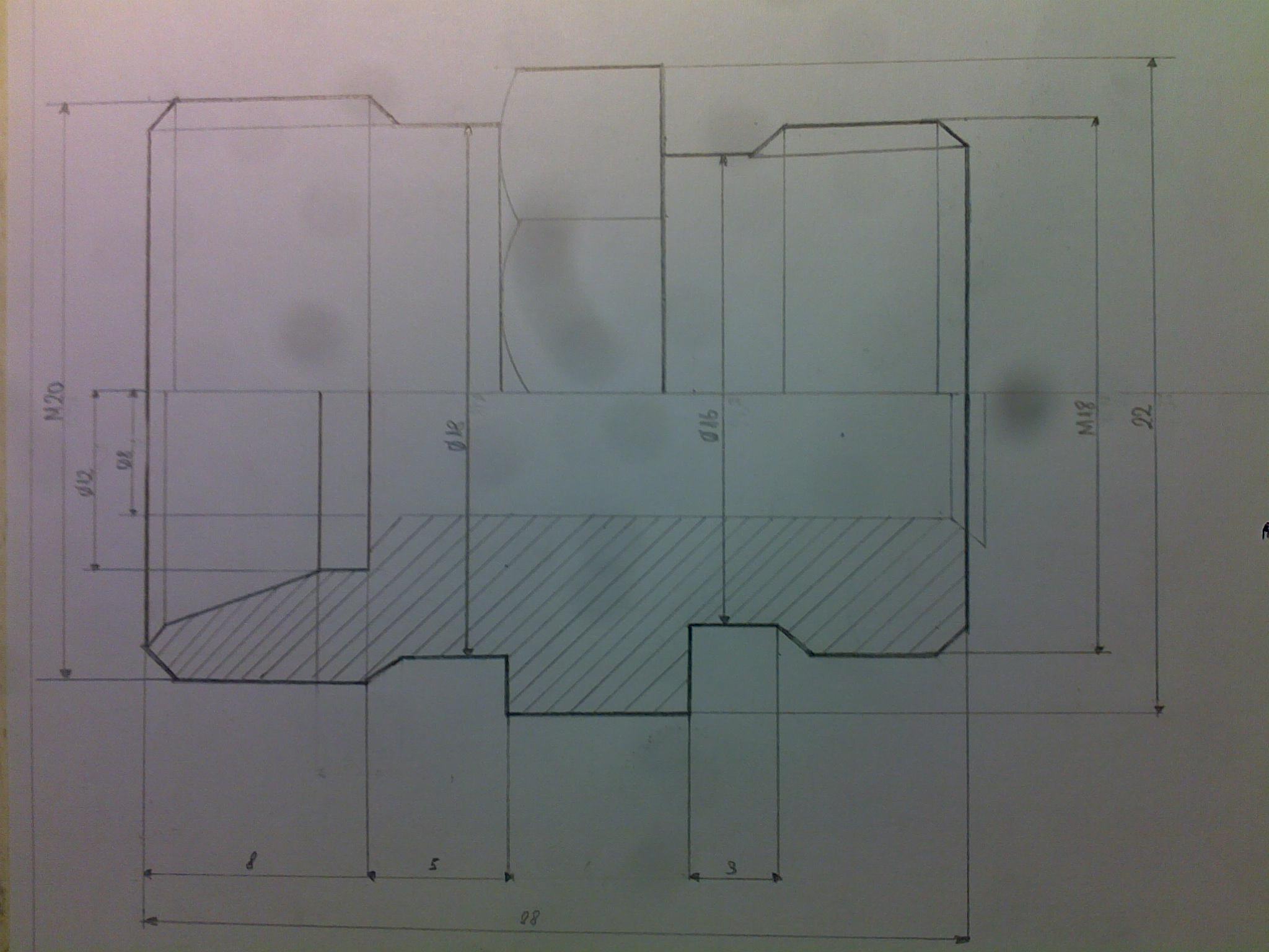

Prosze o sprawdzenie rysunku i czy jest poprawniw zwymiarowany z zasadami rysunku technicznego.Obrazek

Brakuje jeszcze kąta pochylenia stożka wewnętrznego i zaznaczenia fazek. Wymiar długościowy "5" nie powinien być bazowany od linii wymiarowej pogłębienia wewnętrznego (tak nie jest technologicznie), tylko od ściany bazowej tak jak wym "8". Poza tym wym"8" powinien być zaznaczony do końca gwintu (tak jak wym "3"), a nie do wierzchołka. Reszta może być :)

jeszcze dlugosc gwintu M18

Odnośnie wymiarowania:
Wymiar 5 powinien być do początku fazki (podobnie jak wymiar 3 z drugiej strony). Oczywiście liczbę 5 trzeba skorygować do właściwej wartości.
Trzeba dołożyć wymiar do początku sześciokąta i grubość tego sześciokąta i wymiar samego sześciokąta.
Oczywiście brakuje wym. kątów jak już wspomniano.
Odnośnie rysowania:
Brakuje odpowiednich grubości lini, sześciokąt, otwór i jego fazki.
Brakuje oznaczenia gwintu po stronie przekroju.

mało miejsca mialem i część z tego co narysowalem jeszcze bym poprawił ale tak na szybko poprawki poniżej. Na moim rysunku wymiary po prawej stronie dotyczace powierzchni zewnetrznej przeniósłbym na górę i zastanowiłbym się nad zwymiarowaniem kąta po lewej.
