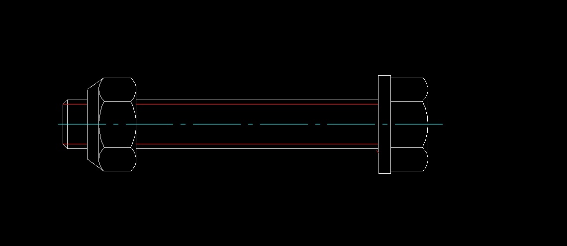

Witam. Jest to mój pierwszy post więc pragnę wszystkich serdecznie powitać.Mam na imię Dawid interesuje się robotyką, automatyką, i komputerami jestem młody i tą wspaniałą dziedzinę rozwijam w technikum jako technik mechatronik. Dołączyłem do forum aby nabrać więcej wiedzy niż w szkole jestem dopiero w 1 klasie, moją ambicją do tej dziedziny chcę uzupełnić tak wiedzę żeby następnym lotom sprostać. A więc nadarzył Mi się pewien kłopot z rysunkiem wykonawczym części maszyn " Śruba " Ponieważ rysuję go 3 raz jako pracę domową i niestety nauczyciel Mi wszystko poskreśla, nie wiem co robię źle. Mam na polecenie:
Narysować rysunek wykonawczy śruby z łbem sześciokątnym z gwintem metrycznym
Długość śruby l= 80mm, gwint nacięty jest na długość 40mm. Gwint oznaczony jest symbolem 30x2
M- gwint metryczny
30- średnica zewnętrzna gwintu
2- skok gwintu
Pozostałe wymiary gwintu podać w normach
Wysokość łba śruby 20mm pozostałe wymiary należy dobrać z norm.
Nie gwintowana część śruby ma średnicę większą od średnicy zewnętrznej gwintu,ponieważ jest pasowana z inną częścią maszyny musi być tolerowana i gładka. Łeb śruby ma kształt sześciokąta jest frezowany pozostałe powierzchnie nie muszą być gładkie.
Nie rozumiem o co chodzi z gwintem metrycznym...
przed wieczorem wrzucę rysunek co Mi wychodzi, na pewno się przerazicie ale uczę się na błędach mało czerpię z wiedzy :)
Jeśli ktoś by chciał coś pomóc w rysowaniu to może pokażecie Mi 50% wykonanego przedmiotu a więc rysunek i linie wymiarowania Bardzo byłbym wdzięczny.

Post napisał: Pabloss » 20 mar 2011, 21:19
DarkKnight
SRUB SIE NIE KRESKUJE !
gwint zle narysowany, o jakiejkolwiek skali niewspominajac
lepiej wyrzuc ten marny rysunek robiony w paincie bo tylko wprowadzasz kolege w blad...
tu masz rysunki dokladne srub
http://www.bufab.szczecin.pl/wytrzymalo ... niczna.htm
Segio
wrzuc swoj rysunek - my poprawimy :P

Post napisał: tomolc » 20 mar 2011, 22:18
DarkKnight pisze:a C__J WAM W______IM W D__Ę ,, nie znacie się :!:
obraził się;(
Śruba do metalu z łbem sześciokątym PN-85/M-82101

Post napisał: Segio » 21 mar 2011, 15:42
Hmm to co Mi przedstawił tomolc, to w ogóle nie wiedziałem co ja rysuje?
Co to jeszcze znaczy że gwint jest metryczny ?
wieczorkiem Wama pokaże co ja nabazgrałem
[ Dodano: 2011-03-21, 18:58 ]
Co to jest ten wymiar b? na rysunku tomolca i co to jest za przekrój na łbie śruby ? po co on jest?, Mi nic on nie pokazuje...

Post napisał: tomolc » 21 mar 2011, 20:03
obejrzy sobie i może zrozumiesz co to jest
wymiar b-to długość gwintu a te linie równoległe to uproszczenia rysunkowe obrazujące ze tam jest gwint
Gwinty są znormalizowane przez Polską Normę. Definiuje się w niej gwinty metryczne, to znaczy takie, których średnica gwintu w milimetrach jest typoszeregiem liczb naturalnych lub ich ułamków dziesiętnych w przypadku gwintów drobnych. Zgodnie z tym gwint metryczny koduje się Mn, gdzie n to średnica gwintu w milimetrach np. M5, M20. W gwintach, w których skok P jest inny niż by to wynikało z ogólnej zasady, dodatkowo specyfikuje się ten parametr w kodzie gwintu metrycznego, np. M20x2 (gwint metryczny o średnicy d = 20 mm i skoku P = 2mm), M20x1.5, M20x1, M20x0.75. M20 posiada normalny skok P = 2,5 mm.
