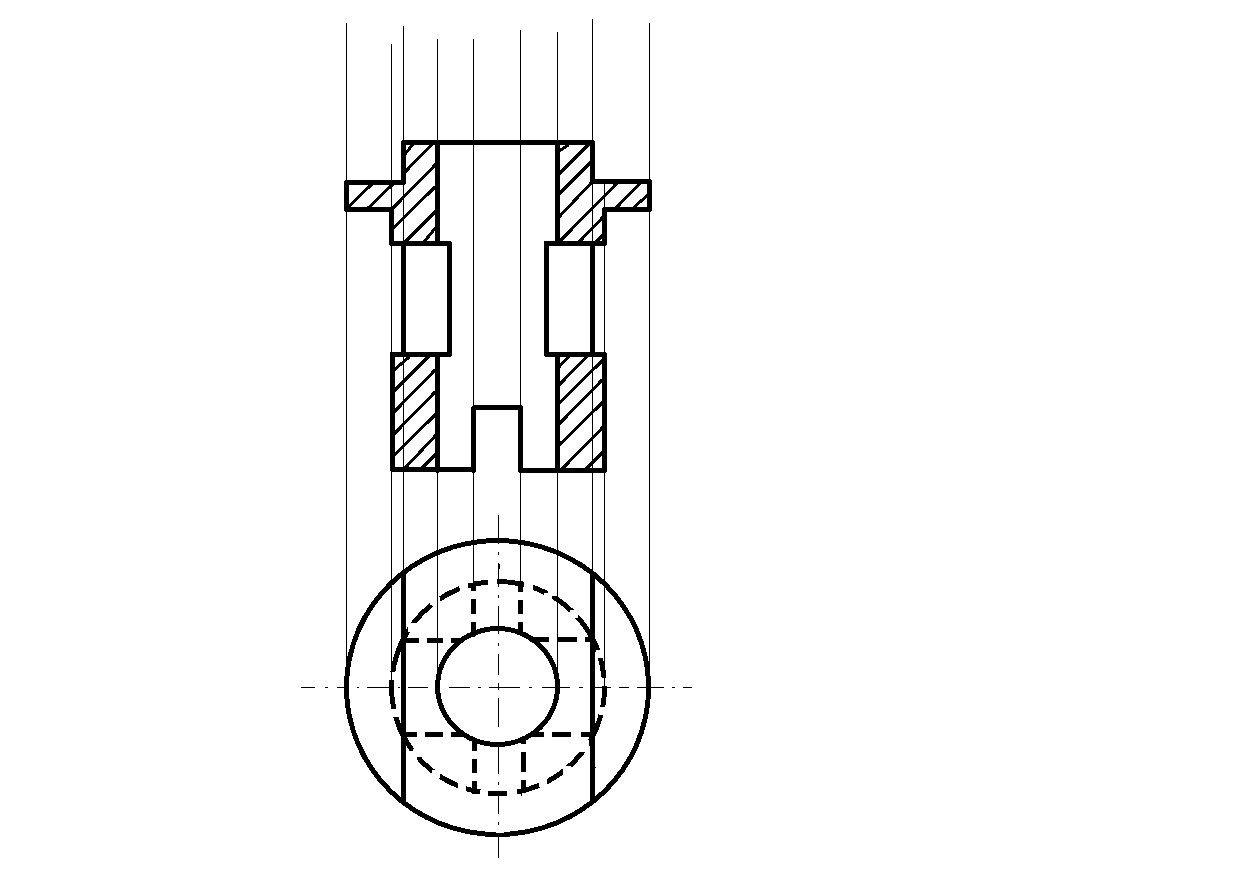

Witam. Dostałem zadanie polegające na zastąpieniu odwzorowania przedstawionego w temacie na odwzorowanie spełniające wymagania czytelności i jednoznaczności, wyeliminować wszystkie linie kreskowe odpowiednio dobranymi przekrojami(kłady, przekroje cząstkowe, łamane itp.) oraz zastanowić się nad ewentualną zmianą rzutów. Bardzo proszę o pomoc. Poniżej zamieszczam temat zadania. Z góry dzięki

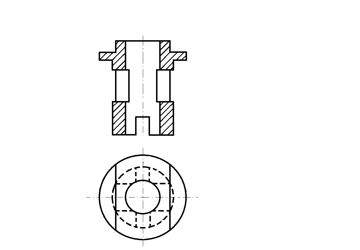

O to ci chodzi ?? :wink:

to ma być model więc nie mozna rysować linii przerywanych. mam pokazać wszystkie szczegóły tulejki stosując jak najmniejsza ilość rzutów(poprzez kłady, półwidoki półprzekroje itp, tak żeby dało się odczytać z rysunku jak owa tulejka wygląda). sory jak pisze troche nieprecyzyjnie ale dopiero zaczynam swoją przygodę z rysunkiem a na tym modelu szczególnie mi zależy :smile:

No właśnie - dopiero zaczynasz ,więc nie spotkałeś się z takim przypadkiem. Ja miałem takie coś i wiem , że tak to ma wyglądać, bo od góry inaczej tego nie da się pokazać , jak liniami przerywanymi. Nad masz pokazaną tuleje w półprzekroju, wystarczy tylko poprawnie zwymiarować oba rzuty i rys. bedzie OK (jak piszesz :
- tzn. tylko 2 rzuty, jest w półprzekroju , no i pokazanę są raczej wszystkie szczegóły - inżynier to zauważy )))) . Możesz pokazać wykładowcy w takiej formie jak ja to zrobiłem, nie wpisze ci przecież od razu 2. :wink:
