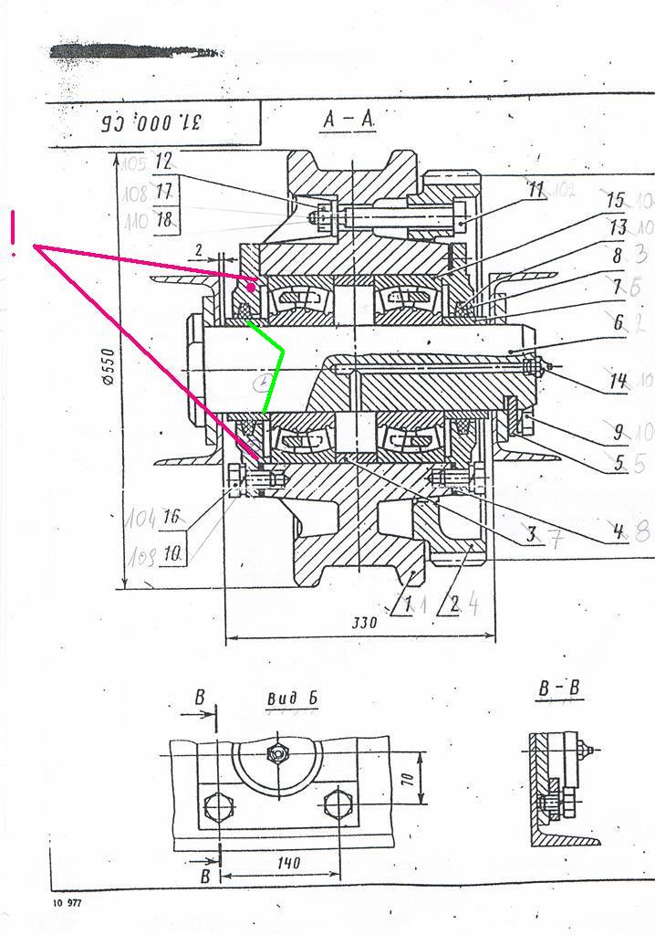

Witam wszystkich, to mój 1 post na forum :wink:
Mam do wykonania na kalce następujący rysunek:
Zaznaczyłem czerwoną kropką element który mam narysować osobno w odpowiedniej ilości rzutów i zwymiarować. Niby nic trudnego, ale nie rozumiem dwóch rzeczy mianowicie:
1. W miejscach gdzie obudowa dociska łożyska (zaznaczyłem czerwonymi liniami) jest różna grubość tych małych prostokątów, może mi ktoś wyjaśnić lub pokazać na jakimś przykładzie o co chodzi? Przypuszczam że to iż na dole jest cieńszy ma jakiś związek ze znajdującą się tam śrubą?
2. Czy elementy zaznaczone na zielono są częścią obudowy którą będę rysował?
Sory za nazwę tematu, ale nie bardzo wiedziałem jak to krótko ująć.

wydaje mi się że to jakiś graficzny błąd z tymi różnbymi prostokątami, ja bym je narysował takie same po fi. A te lelemnty na zielono to są innymi częściami - są inaczej zakreskowane, np ten trapez jest tak zakreskowany jakby to była guma.

Też tak mi się wydawało że to jakiś błąd w druku. Co do trapezu to jest to pierścień filcowy.
Jeszcze 1 pytano, otwory pod śruby M20 dobiera się z norm? Czy np. dla śruby M20 otwór może mieć 21mm ? Z tego co widzę ta obudowa nie jest gwintowana, gwint znajduje się dopiero w kole roboczym tak?

Ten drugi element to jest uszczelka filcowa.

Tak, to wiedziałem :) Chodzi mi o to co jest pod tą uszczelką, ten zakreskowany prostokąt szerszy od obudowy, hm?

To jest tuleja dystansowa. Występuje po obu stronach osi.

Jeszcze niech ktoś się odniesie do otworów w obudowie, one są przelotowe i gwint jest dopiero w kole napędowym. Czy obudowa też ma gwinty?
[ Dodano: 2011-01-03, 21:23 ]
I co o tym myślicie? Nie jest przewymiarowany albo niedowymiarowany? Może któryś wymiar byście zrobili inaczej? Wszystkie sugestie się przydadzą.
oczywiscie ma byc 3x45 przy fazowaniu, a przy otworze 12x fi 21

zdjęcie zamieszczone dosłownie dwa tematy wcześniej przed twoim. Zwróć uwagę na sposób wymiarowania wszystkich średnic. Które wymiary umieszcza się na którym rzucie. Brakuje wielu wymiarów. Rowek taki trapezowy to ja bym wymiarował w ten sposób, że dałbym na nim oś symetrii zwymiarował jej odległość od bazy, dał kąt i średnice dna. Być może książka proponuje lepsze jego wymiarowanie ale to co przedstawiłeś jest niewystarczające. Brakuje wszystkich osi symetrii. Widzę rysowałeś to na piechotę w solidzie kreskami. Porzuć ten sport jak najszybciej. Tego programu używa się w ten sposób, że robisz najpierw bryłę przestrzenną a potem z niej program automatycznie generuje ci rzuty przy pomocy np. kreatora. Są do tego samouczki które nauczą cie również wiele innych czynności ułatwiających sobie życie. Gdy rysujesz na piechotę to np. brakuje ci dwóch linii na przekroju idących od rowków a jak przyjdzie ci coś edytować to się narobisz 3 razy więcej niż jakbyś posiedział trochę przy bryłce. Nie przejmuj się jeśli cie zdołowałem. Duży plus masz za to że cokolwiek chcesz zrobić i nie czekasz na gotowe. Jeśli tylko będziesz chciał, to na pewno wszystkiego się stopniowo nauczysz. Chyba od razu od was cudów nie wymagają.

dorysuj osie, i wymiar 69, fi82 - tak się nie podaje.

Poprawiłem kilka wymiarów. Wydaje mi się, że teraz jest dużo czytelniej niż poprzednio? Czy nadal jest jakiś niedopuszczalny błąd?
Panowie i mam 2 sprawę. Okazało się, że muszę również narysować element nr 6 ze skanu znajdującego się w 1 poście (ta oś/wałek ?) ale kompletnie nie wiem jak to ma wyglądać, nie mogę sobie tego jakoś zobrazować. Tam jest jakiś kanalik idący od tej smarowniczki? Jeśli ktoś może zrobić jakiś b. uproszczony rysunek (bez wymiarów, fazowań itd.) żebym tylko sobie uświadomił jak to ma wyglądać, to byłbym bardzo wdzięczny!
