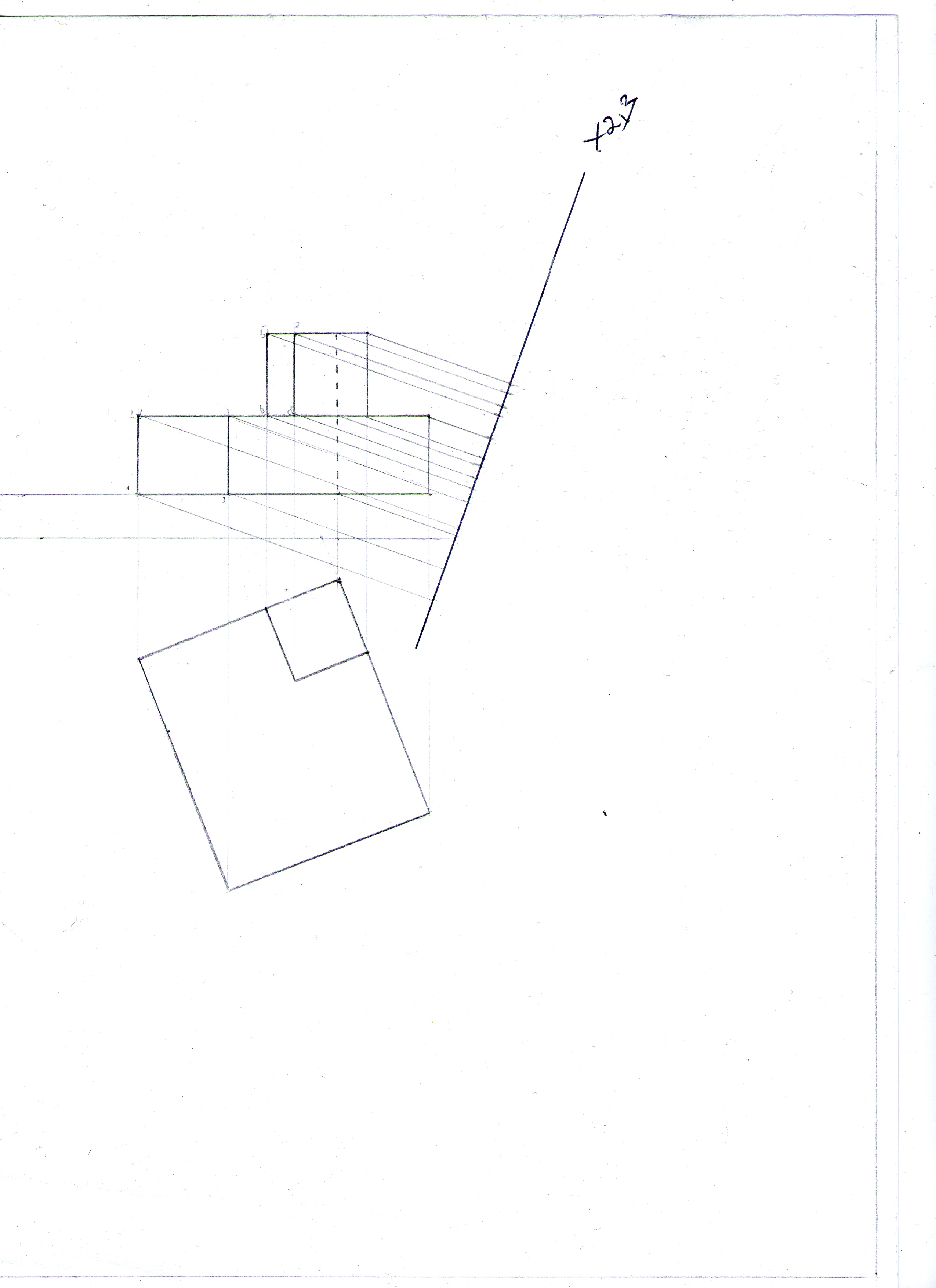

Witam, mam problem przy trzecim rzucie, jak go wykonać?
Zrobiłem prostopadłe linie do osi ale to chyba nie będzie tak.

a czy to czasami nie jest słynne stwierdzenie ustawmy się z rzutnią dodatkową ? wydaje mi się że ten rzut będzie w ten sposób że niejako widok będzie prostopadle do przekątnej ale czy dokładnie to nie wiem czyli będzie widoczny 1 2 3 4 5 6 7 8 tak że 3, 4, 7 i 8 będą wyznaczać granice widoczności bryły ,

Wykładowca podał mi takie zasady:
1.Aby określić widoczność 3 rzutu patrzymy na poprzedni rzut w ten sposób że bryła jest między osią a patrzącym
2. Punkt najbliżej patrzącego jest zawsze widoczny i wszystkie krawędzie z niego wychodzące są widoczne
3. Punkt najdalej położony jest niewidoczny i krawędzie z niego wychodzące są niewidoczne( z wyjątkiem obrysowych)
4. Krawędzie obrysowe są zawsze widoczne
