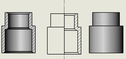

Mam pytanie jak narysować sfazowania w tulei którą narysowałem?
Czy dobrze narysowałem półwidok półprzekrój tej tulei?
Czy tak są dobrze narysowane te sfazowania czy powinny być inaczej?

Obrazek 1: Niestaranny. Czy tu też chcesz narysować fazki? "Z ręki" będzie trudno.
Obrazek 2: Dobrze.

Chodziło mi tylko o fazy na pół widoku pół przekroju

Post napisał: blue_17 » 10 lut 2010, 12:27
Jest w porządku :)

Czy mógłby ktoś sprawdzić jeszcze czy dobrze zrobiłem wymiarowanie tej tulei?

Powinieneś zwymiarować średnicę otworów a nie średnicę fazek. Reszta może być

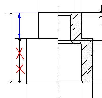

Preferuję takie wymiarowanie długości mniejszej średnicy jak na zał. rysunku - wymiar na niebiesko. W ten sposób od razu znana jest długość drogi narzędzia, nie trzeba przeliczać co może doprowadzić do błędu.

:wink: kolega Bydgost jak najbardziej ma racje.
