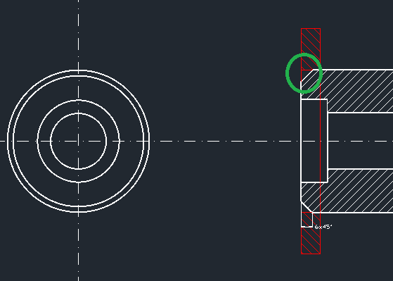

Mam wykonać rysunek wykonawczy tulei - to coś białego (rozpoczęte nie skończone) ,która będzie wspawana w kołnierz (w celu wyjaśnienia dorysowałem na czerwono). Ma to być spoina doczołową typu V ( albo|/ - nie potrafię lepiej napisać ) o głębokości 3 mm.
Czy to oznacza, że na rysunku wykonawczym powinno być wykonane ścięcie jak zaznaczyłem w załączniku?
Wyczytałem (gdzieś :?: , że rysunek wykonawczy powinien być w skali 1:1.
Jak są małe elementy to wykonuje się go (dla czytelności w powiększeniu) czy to poprawne?

Jeśli to jest ukosowanie pod spaw, to może być zwymiarowane jak zwyklafaza, ostatecznie to nic innego.
Owszem dokumentacja wykonawcza powinna być wykonywana w podziałce 1:1, ale jeśli istnieją powody, żeby było inaczej, to wykonuje się w innej.
Można?
Morzna!!!

Generalnie powinieneś poznać normę na przygotowanie brzegów do spawania: PN-ISO 9692.
W twoim przypadku może to być spoina V ale również 1/2V tudzież 1/2Y (zależnie gdzie ma się kończyć przetop).
Zapoznaj się z powyższą normą lub wyszukaj tabele w Google pod hasłem "przygotowanie brzegów do spawania" i w tabeli znajdziesz dla twojej spoiny wymiarowe zależności pocięcia - twoje podcięcie przygotuj wg tych zależności.
Nałożenie kołnierza to nic innego jak pasowanie dwóch elementów - dobrze to oznacz i niech to będzie technologiczne.

Co do zasady, to "zwykłe fazy" od ukosowań spawalniczych różnią się kątami krawędzi,
a głębokość zależy od parametrów wytrzymałościowych spoiny.
Głębokość, to nic innego jak przekrój wrażliwy spoiny, w którym to miejscu następuje największa koncentracja naprężeń.
A kąt determinuje "zwilżalność" metalu w stanie płynnym i zależy od zastosowanej metody spawania, materiału rodzimego i dodatkowego, pozycji spawalniczej, itd.....

Dziękuję bardzo za odpowiedzi. Proszę jeszcze o potwierdzenie czy dobrze zrozumiałem: Dla opisanej następująco spoiny: 6V (1/2V)... powinno się wykonać fazę o głębokości 6mm i kącie (?)45st.

A jaki materiał spawasz?
kolego ... norma PN-ISO 9692
