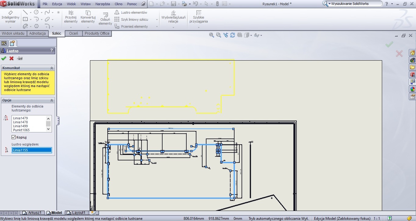

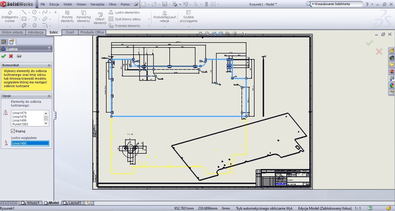

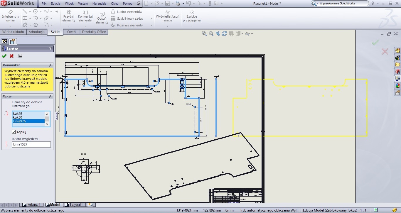

Witam. Jestem poczatkujacy jesli chodzi o rysunek techniczny.
Jak odczytac rysunek: Odbicie lustrzane. Ktora to prawa a lewa strona?
Jest to napisane w tabelce?
Bo bede to wycinał na CNC.
Zalaczam plik dxf
BU_3697210 (12368315).dxf
(535.07 KiB) Pobrany 205 razy

Po drugie wnioskuję że masz do zrobienia dwie sztuki prawą i lewą stronę które są lustrzanym odbiciem.
To jak byś miał napisać lustrzane odbicie ciągu cyfr 12345 to jak on by wyglądał?
A również lustrzane odbicie ciągu cyfr 54321 to jak by on wyglądał?
Odpowiedz sobie na te dwa pytania i zobacz co łączy te dwa pytania i te dwie odpowiedzi.

Na rysunku jest nazwa detalu dekorplatte .... , po polskiemu płyta dekoracyjna.
Ja to rozumiem i wiem jakbym (np.) pomalował wierzchnią stronę wykonując dwie sztuki (P+L)
MLM tego nie wie.
Arias2 pisze: ↑
11 gru 2021, 10:53
WZÓR pisze:Trochę lipnie wytłumaczyłeś gościowi zagadnienie.
A czym się różni 1 od 3 i 2 od 4?
Nawet gdyby były fazy z jednej strony to robiąc którąkolwiek wersję z 4, mamy możliwość uzyskania każdej z 4 opcji.
Lustro względem linii pionowej w miejscu zielonej strzałki , którą nie rysowałem ( można ją sobie wyobrazić).
Podczas kopiowania następuje odwrócenie obrazu od lewej do prawej, jakby odbijał się w lustrze.
P.s.
Wykonaj lustro 12345 w/g powyższego wzoru.
Mariusz.
