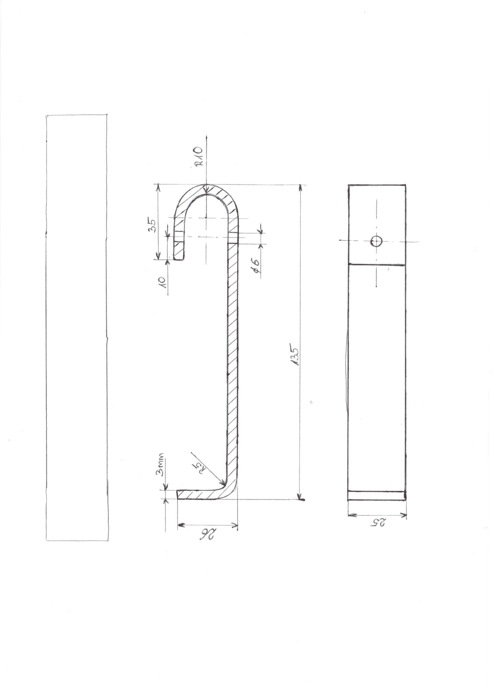

Witam , chodzę do klasy technicznej . Jako jeden z podpunktów do zadania dostałem obliczyć długość potrzebnego materiału do wykonania tych gięć , lecz nie mogę znaleźć odpowiedniego wzoru a nie dokońca wiem jak mógłbym wyprowadzić inne wymiary do wzoru który znalazłem, więc liczę na waszą pomoc
. Zadanie mogę obliczyć na dowolny możliwy sposób , ważny jest wynik. Chciałbym również prosić o wytłumaczenie czynności po kolei jak obliczyć . Dziękuje i pozdrawiam.

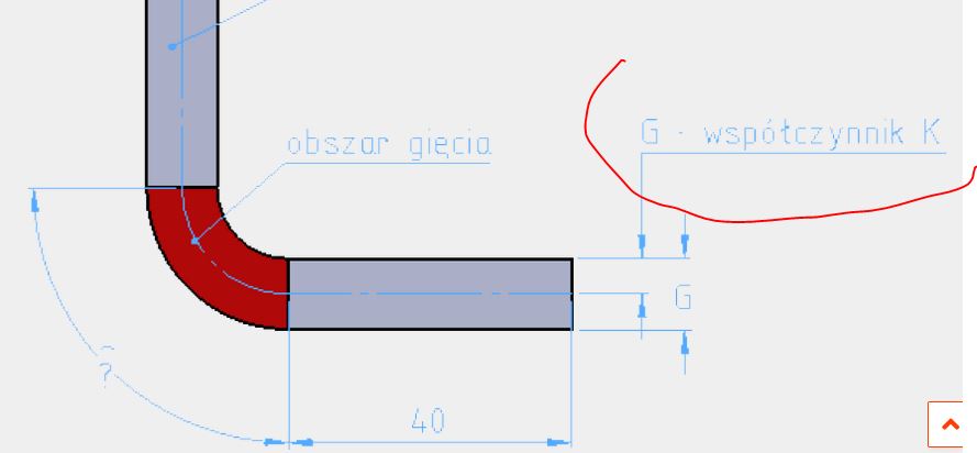

tutaj masz jakieś proste wzory pewnie tobie wystarcza. warstwa pośrednia to jest warstwa która na skutek gięć nie ulega deformacją, powiedzmy, że jest po środku grubości blachy, od niej dla gięć wewnętrznych wewnętrzna cześć blachy jest sciskana a zewnętrzna rozciągana. tak na chlopksi rozum, oczywiście mogę to złe tłumaczyć ale tylko nakreślam ci o co chodzi

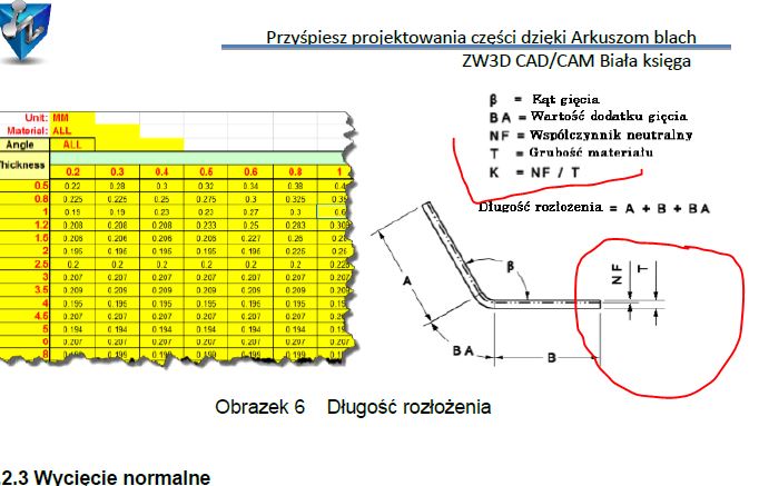

https://solidmania.com/parametry-rozwin ... olidworks/ aż tak bardzo nie rozumiem tego , głównie jeśli chodzi o obszar gięcia . Wzór na obszar gięcia wynosi ( 2 x Nz ) - Um . Nie wiem skąd mam wziąść wartość Um . Wartość Nz jest równa R ? Nz = R ??? np podstawiam za Nz 5 lub 10? nie wiem czym jest naddatek , gdyż takiego zadania nie liczyłem jeszcze .
Z kolei w drugim linku https://www.dpstoday.pl/ubytek-material ... -rozumiec/ mam wzór
L = A + B … – n*U A oraz B podstawie , myśle że C również mogę podać . Podam N ale nie wiem ile wynosi U.
Wzór wyglądałby tak ? A + B + C - 2 * U ??

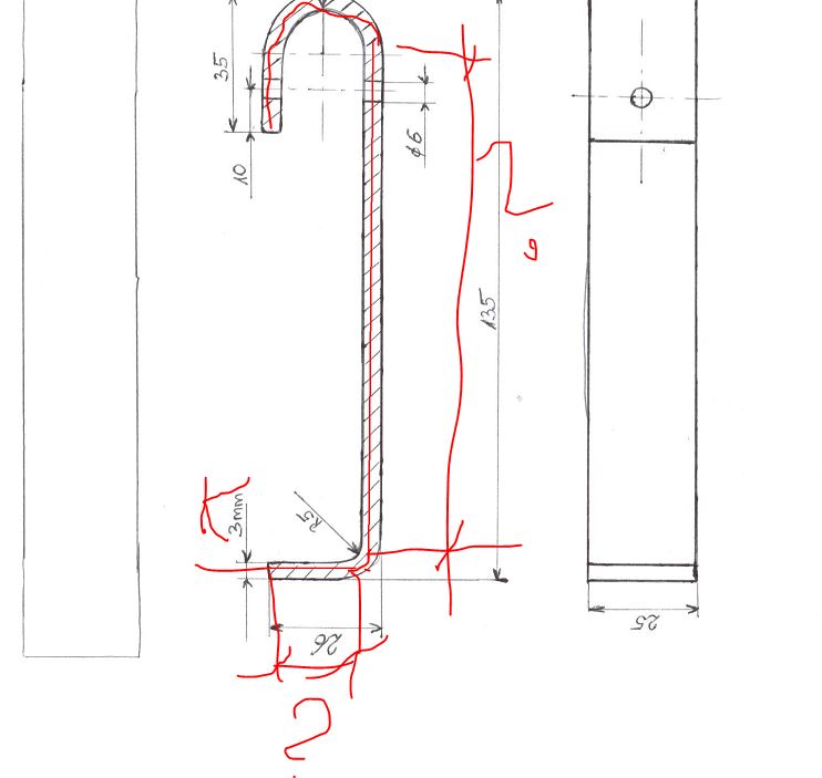

musisz pobrać pdf niezgodzinskiego chyba tom I niby książka dla studentow ale tam było to wyjaśnione. Najszybciej to odsuń się od krawędzi detalu o 0,45 * grubość blachy i policz tam na piechote długości odcinków

Czyli 3x0,45=1,35
gdy mam wymiar 26 to odejmuje 1,35? 26-1,35=24,65
wymiar 135 to 135-2*1,35=132,3
wymiar u góry , nie jest podany , więc mogę nie mieć pewności czy równa się jak na dole 26, ponieważ jest tylko R10
Pozatym chciałbym umieć to obliczyć . Czym jest ubytek materiału do wzoru A + B + C - 2 * U . Albo jak policzyć inaczej?

Dodane 33 sekundy:
łuków juz nie zaznaczałem ale je tez liczysz po tej czerwonej kresce co jest odsunieta o wspolczynnik K

Na zdjeciu drugim NF to ten U ubytek o ile dobrze kojarze, masz go w tabeli
