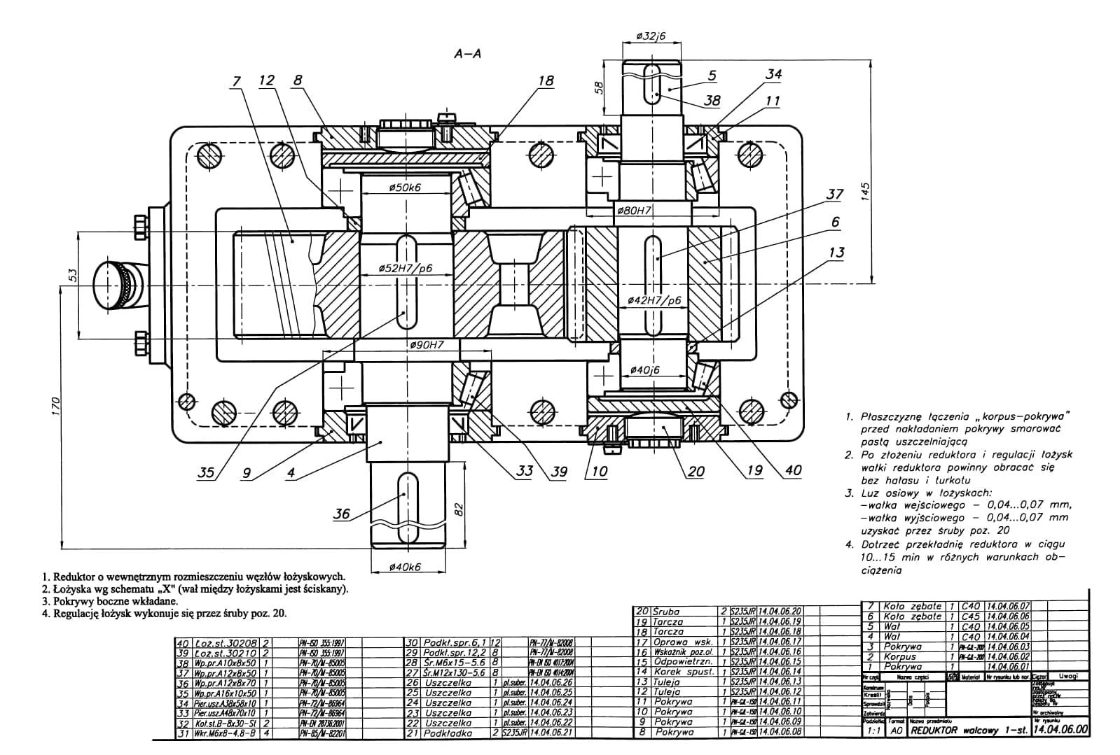

Dzien dobry,
na zajęcia mam przeprowadzić analizę technologiczności konstrukcji zespołu z punktu widzenia wykonania i montażu. Bardzo podobny rysunek znalazłem w Kurmazie, ale nie dał mi żadnego pomysłu jak go poprawić. Prosze o pomoc w analizie, albo odniesienie do jakiś źródeł, z których będę mógł skorzystać (możliwe jest, że mogło mi coś umknąć).

Post napisał: zibi » 04 kwie 2020, 09:25
Technologiczność to można rozpatrywać na podstawie wymagań czyli rysunków wykonawczych poszczególnych części. To jest rysunek złożeniowy nic nie mówiący o wymaganych tolerancja i odchyłkach na podstawie, których można dyskutować czy np. wałki toczyć czy szlifować.

Post napisał: adadur » 06 kwie 2020, 12:53
zibi ale on ma wykonanie i montaż, czyli powinien rozważyć wykonanie części każdej z osobna oraz technologię montażu uwzględniając narzędzie i przyrządy montażowe oraz jakieś akcesoria (jak na przykład uszczelniacz na powierzchni podziału).
