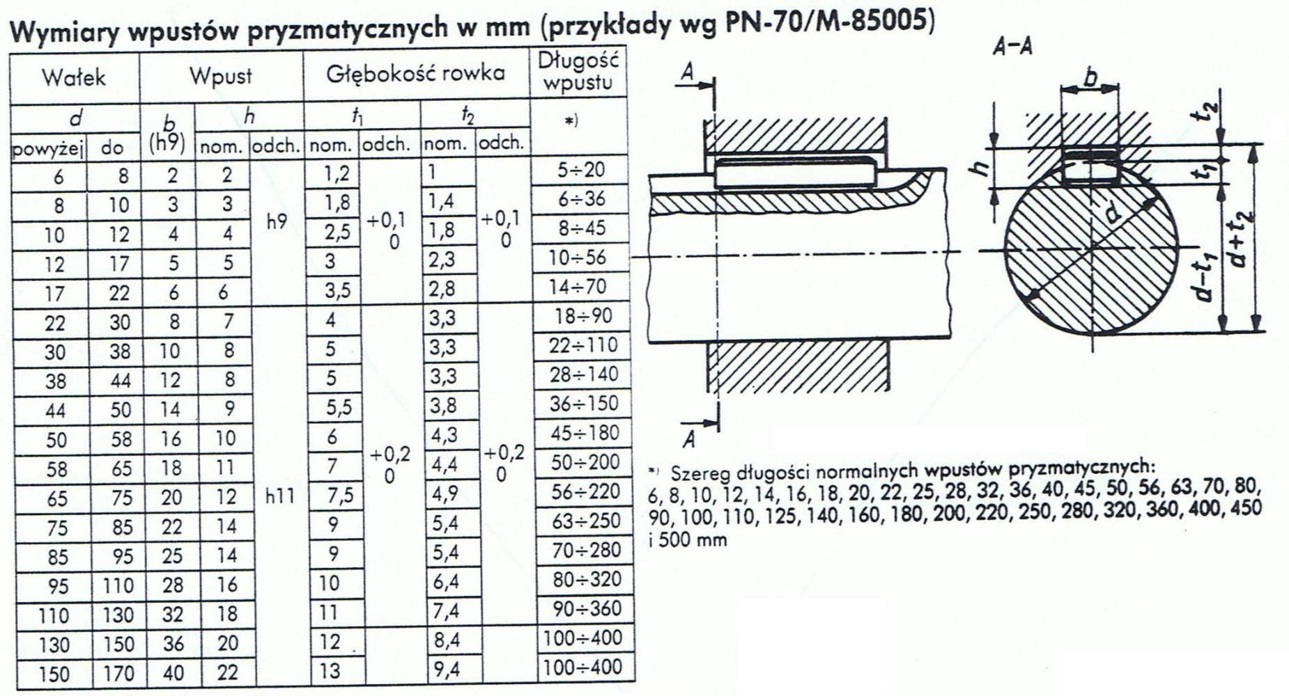

Szukaj wpust pryzmatyczny norma

http://brat-met.com.pl/katalog.php?id=wpusty
Przyda Ci się jeszcze nakrętka KM:
http://techserwis.lodz.pl/?page_id=95
Podkładka MB:
http://techserwis.lodz.pl/?page_id=93
Zasugerował bym obie (06), ale mogę się mylić... :mrgreen:

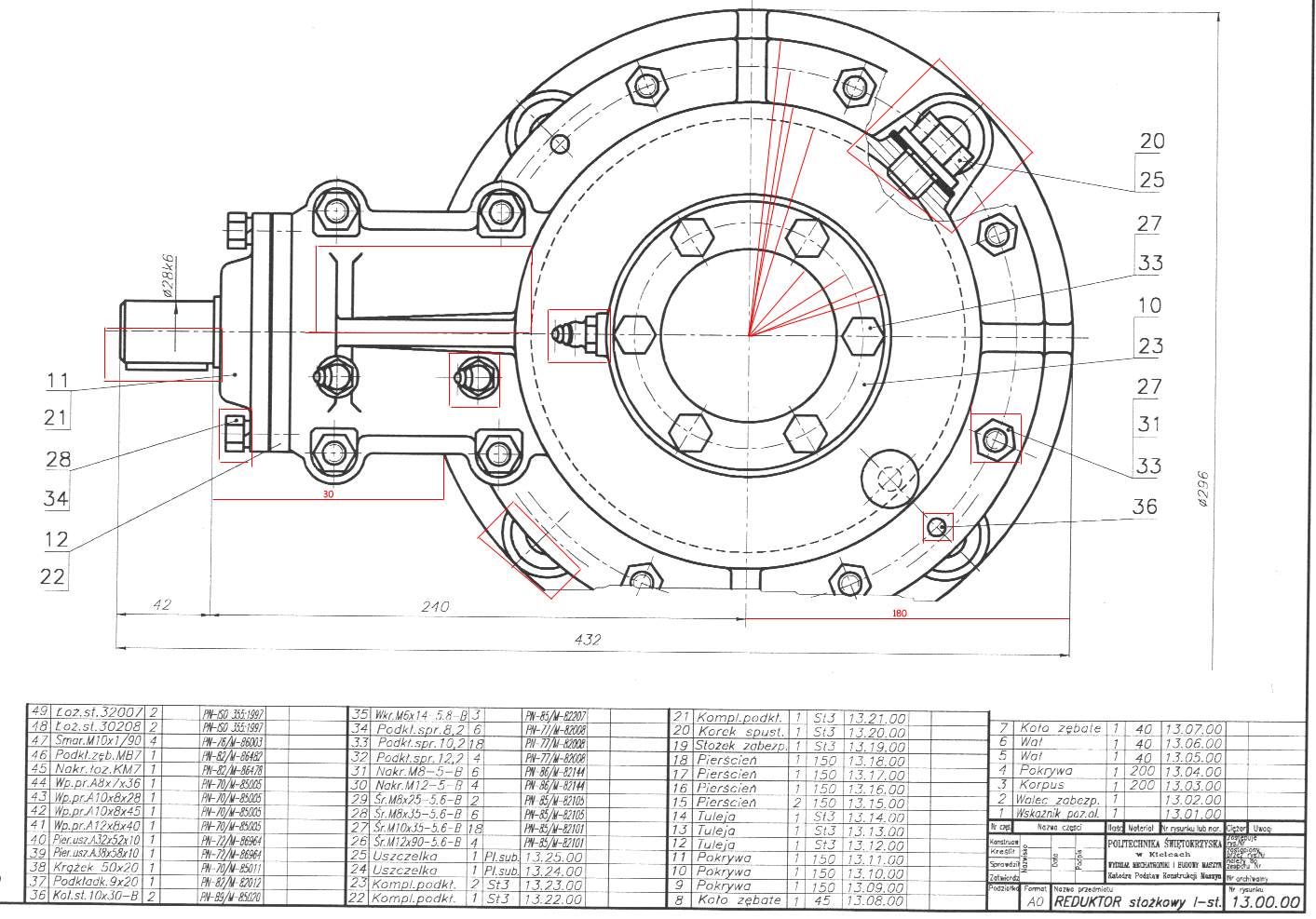

Post napisał: pawianosb92 » 30 maja 2012, 22:09
nakretke juz narysowalem... ogolnie nie za bardzo mi wyszedl ten caly rysunek ;/ brakuje mi tylko tej sruby. Mam podana norme znalazlem ja w poradniku mechanika ale tam sa rozne wielkosci i nie wiem ktora dobrac czy "na oko wojtka" czy musi z czys sie zgadzac?

Post napisał: pawianosb92 » 30 maja 2012, 22:24
zaznaczone na czerowno.Obrazek
dudis69
Posty w temacie: 24
Posty: 1418
Lokalizacja: okolice
#50
Post napisał: dudis69 » 30 maja 2012, 22:45
Aaaaaaaaaaa..., o to chodzi.
To mogłeś napisać, że śruby mocujące pokrywę z uszczelniaczem.
Jest ich prawdopodobnie sześć. A nawet w którymś z podanych wyżej przykładów opisane w tabeli jako M8x35 :wink:
To pozostaje Ci jeszcze tylko znaleźć podkładkę dystansową.
