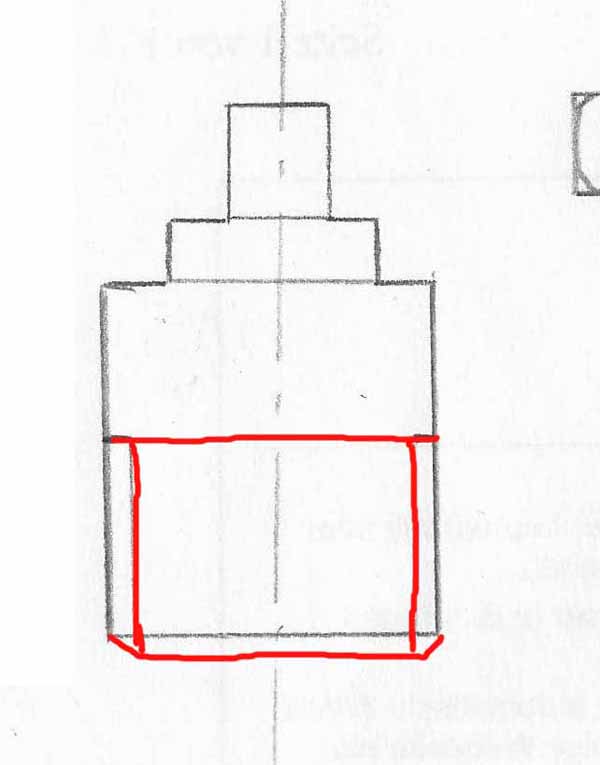

Połączenia rozłączne/gwintowe- rysunek.

Ciężko wywnioskowac z twojego rysunku co to jest, przede wszystkim źle narysowałaś zakończenie gwintu zewnętrznego, pamiętaj o grubościach linii przy połączeniu gwintowym, wewnętrzna cienka.

Post napisał: maartuusiaa » 12 sty 2014, 21:13
amnon pisze:Ciężko wywnioskowac z twojego rysunku co to jest, przede wszystkim źle narysowałaś zakończenie gwintu zewnętrznego, pamiętaj o grubościach linii przy połączeniu gwintowym, wewnętrzna cienka.
Amnon
Dziękuję Ci za odpowiedź. :)
Gwint zewnętrzny mam w dwóch miejscach- u góry, ten do którego nie jest nic przyłączone oraz na dole, na który nakręcona jest nakrętka. w obu przypadkach gruba linia jest na zewnątrz, cienka wewnątrz- nie bardzo rozumiem jaki mam błąd :(
Czy mógłbyś mnie naprowadzić?
A jeśli chodzi o rysunek, to jest to 'korpus' coś takiego jak tutaj:
tylko, że z gwintami, otwór jest od wewnątrz i zewnątrz nagwintowany, na dole nakręciłam na niego nakrętkę (to te kwadraciki po bokach które odstają [w przekroju]).

Post napisał: amnon » 13 sty 2014, 18:18
Ze względów technologicznych, aby łatwiej wprowadzić narzynkę (można oczywiście także nożem) powinna być lekka fazka na początku gwintu.
