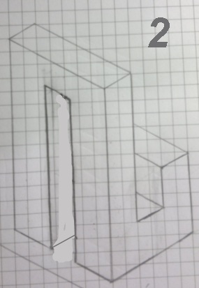

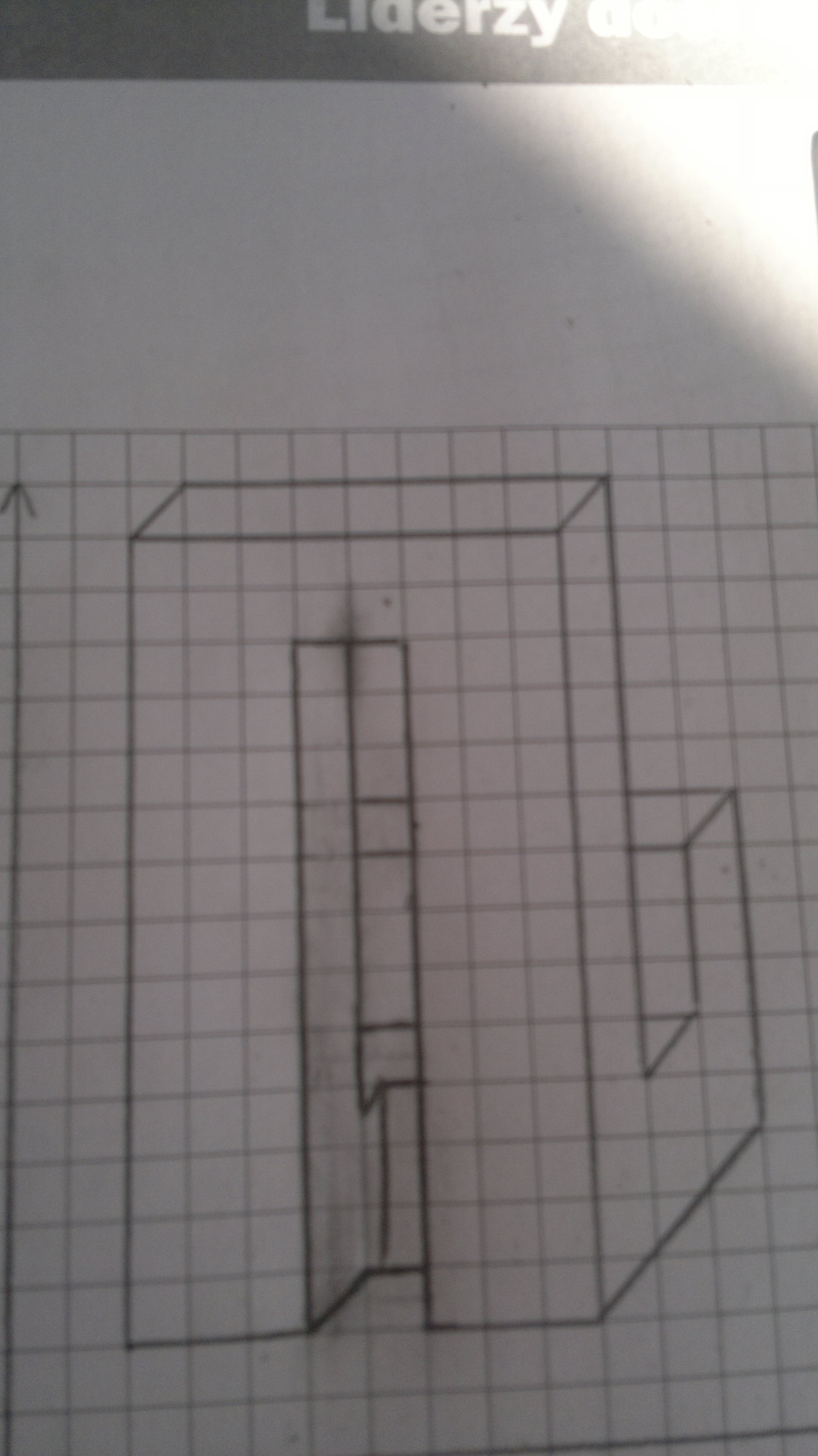

tak, tak to wiem, że proporcje muszą być zachowane, ale tak już to namalowałem że gdybym chciał zachować proporcje to zasłoniłyby to wgłebienie na środku :)
p.s w dimetrii chyba popełniłem ten sam błąd (zapomniałem o głebokości w tej ścianie z lewej strony :) )

w izometrii będzie tak jak na foto2( każda metoda ma ścisłe reguły, które nie obejdziesz na skróty) :lol:

a dimetria nie będzie czasem wyglądać tak:

Dimetria...tak

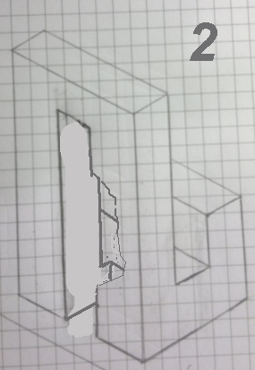

a izometria może być z wyrwaniem :razz: :

Post napisał: El Sajmono » 09 maja 2013, 18:10
ok, bardzo Ci dziękuję za pomoc MSD. Leci pomógł oczywiście :)
a z tym wyrwaniem to... łał... :D
