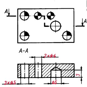

co znaczy ten symbol ?

Roman,
Masz racje, ale w tym przypadku chodzi konkretnie o otwor oznaczony w ten sposob.

na rysunku jakiejś części /elementu maszyn były takie symbole

truciak pisze:na rysunku jakiejś części /elementu maszyn były takie symbole
pokaż ten rysunek, a przynajmniej większy fragment :razz:

Panowie... spokojnie a szczególnie chłooop niech weźmie na luz. Tak jak już ktoś wspomniał jest to jednen ze sosób wykorzystania tego oznaczenia. Dobrzański to nie Pismo Święte, polecam także innych autorów.

Dla potomnych, taki symbol oznacza otwór technologiczny. Prawdopodobnie nigdy nie będzie potrzebny na żadnym montażu. Takie otwory stosuje się w celu wypozycjonowania i ustalenia części podczas produkcji. mają za zadanie ułatwić operatorowi montaż w kolejnej operacji. Pozdro

bardzo dobre oznaczenie gdy mamy wiele otworów o podobnej średnicy w płycie. Dzięki takiemu oznaczeniu szybciej można wykonać model 3D jak i wykonać pomiary gotowego detalu. Polecam ten sposób oznaczania.

O czym wy piszecie - odgrzaliście starego kotleta a już peritus w 6 poście kumał o co chodzi.
