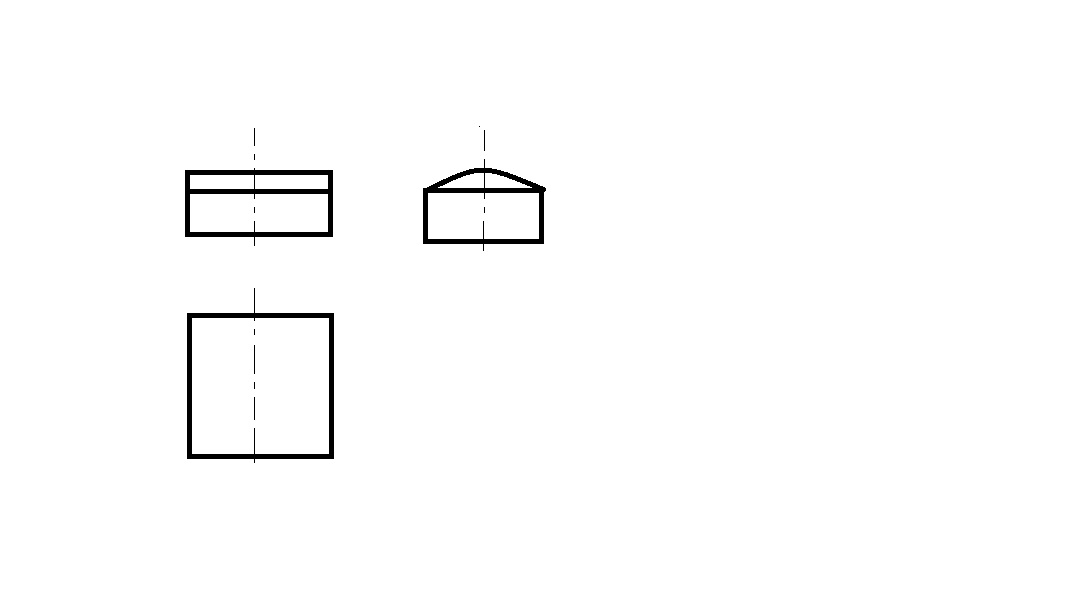

z tego co wiem jak się nakładają to się jej nie rysuje... tak jest na innych rysunkach

iza92 pisze:a rzutu od przodu nie było..
To go sobie narysuj...
[ Dodano: 2012-03-12, 22:00 ]
iza92 pisze:z tego co wiem jak się nakładają to się jej nie rysuje...
Tej osi symetrii oczywiście... :mrgreen:
iza92 pisze: tak jest na innych rysunkach
Proszę o przykłady.
Pozdrawiam Sławek

Mam inne rysunki w książce z której mam tam. Jeśli oś symetrii pokrywała się z krawędzią to tylko oś rysowano. Dlatego nie wiem dlaczego sadzić że to jest owalne a nie spadziste
[ Dodano: 2012-03-12, 22:14 ]
Ja nie chcę się kłócić, bro Boże, poprostu nie wiem... Jeśli parę osób mówi że owalne to może tak jest..

Bardziej łopatologicznie już nie można wg. Ciebie i Twojej książki w tym rysunku jest wszystko jak najbardziej ok:
:mrgreen: :mrgreen: :mrgreen: :mrgreen: :mrgreen: :mrgreen: :mrgreen:
... ja wymiękam. Dobranoc.

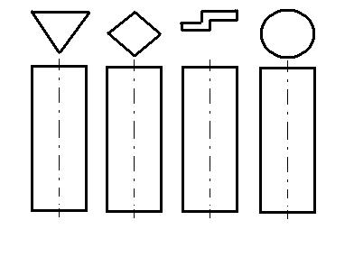

Miałem na myśli abyś narysowała takie coś
a jaką tą książkę masz?

Iza chyba ma na myśli takie rozwiązania - prawda?

Byłoby tak dobrze gdyby nie oś symetrii.

nie, myślałam że to nie owalny daszek a taki dwuspadzisty, dwie płaszczyzny polaczone w miejscu osi symetrii

Janekgt540 pisze:Byłoby tak dobrze gdyby nie oś symetrii.
W rzucie poziomym możesz oś symetrii narysować-(jak na foto) bo rzut poziomy jest symetryczny!!!
Napewno nie jest to daszek dwuspadisty, ale: albo owalny albo spadzisty(A,B), jak na iza.jpg.
Wątpliwości rozwiał by 3 rzut-boczny, ale skoro go nie ma, to te wersje są uprawnione!
