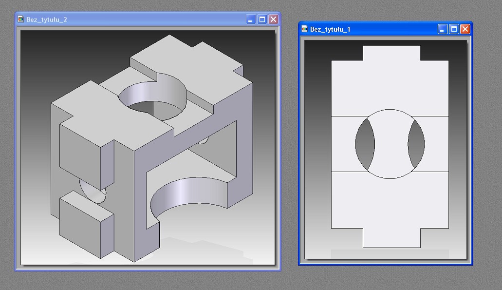

Witam, dostałem do wykonania projekt, w którym należy pozbyć się linii kreskowych przez wykorzystanie przekrojów, wyrwań itp. Trafiłem na dość trudny do zrozumienia (przeze mnie) rysunek. Myślę, że z samym pozbyciem się linii kreskowych nie powinno być problemu, jest on natomiast znacznie wcześniej tzn nie wiem jak mają wyglądać zakreślone na czerwono elementy. Dla ułatwienia postanowiłem wykonać ten element w 3D, ale niewiele mi to pomogło bo dalej nie mogę sobie dać rady z tymi wycięciami o kształcie koła. Wiem, że na pewno źle jest to co zrobiłem od góry tego modelu, ale nie wiem jak powinno być poprawnie.
Proszę o jakąś pomoc, bo sam nie daje sobie z tym rady a nie chcę płacić komuś za gotowca, bo nie po to jestem na studiach
Z góry dziękuję.

Witam jeszcze raz, sory za post pod postem, ale trochę posiedziałem nad tym i chyba wpadło mi do głowy chyba dość sensowne rozwiązanie ,wstawiam rzut z góry i aksonometrię i proszę i ocenę

Aksonometria (2) poprawna, ale to jeszcze nie rozwiązanie zadania zgodnie z tematem:Pawelek913 pisze:...wstawiam rzut z góry i aksonometrię i proszę i ocenę
Pawelek913 pisze: projekt, w którym należy pozbyć się linii kreskowych przez wykorzystanie przekrojów, wyrwań itp.
Sądzę, że sobie poradzisz i pokażesz.

W uproszczeniach( jak na tych szkicach) zanikają istotne szczegóły miejsc przenikań i wymiarów- pokazany jest tylko "kierunek rozumowania".Pawelek913 pisze:tzn co jest nie tak?
Dopiero dokładne rozrysowanie rzutów i przenikań pozwala na ocenę, czy rysunek jest prawidłowy, zgodny z zasadami rysunku technicznego i wymogów tematu zadania!
Sądzę, że sobie z tym poradzisz

Witam ponownie, miałem chwile wolnego czasu więc dokończyłem rysunek. Przy okazji dowiedziałem się, że prace można wykonywać komputerowo więc tak też poczyniłem. Rysunek będzie na A3 więc powinien być bardziej czytelny niż na zdjęciu, ale najważniejsze widać
Czy mógłby ktoś zerknąć czy jest okey?
I kilka pytań
Czy otwór w widoku z lewej trzeba wymiarować mimo, że ma taką samą średnicę jak wcięcie między prostokątami?
Czy dając oś symetrii bierzemy pod uwagę symetrię elementów tylko na tym rzucie czy w całym elemencie? (jak np w rzucie z lewej ta pozioma oś symetrii)- na nim rysunek jest symetryczny względem poziomej osi, ale ogólnie nie jest. Więc powinna być czy nie?
I ostatnie: czy potrzebny jest rzut z lewej? wydawał mi się konieczny, ale teraz jak się zastanowiłem to chyba wszystko co na nim jest można wywnioskować z innych
