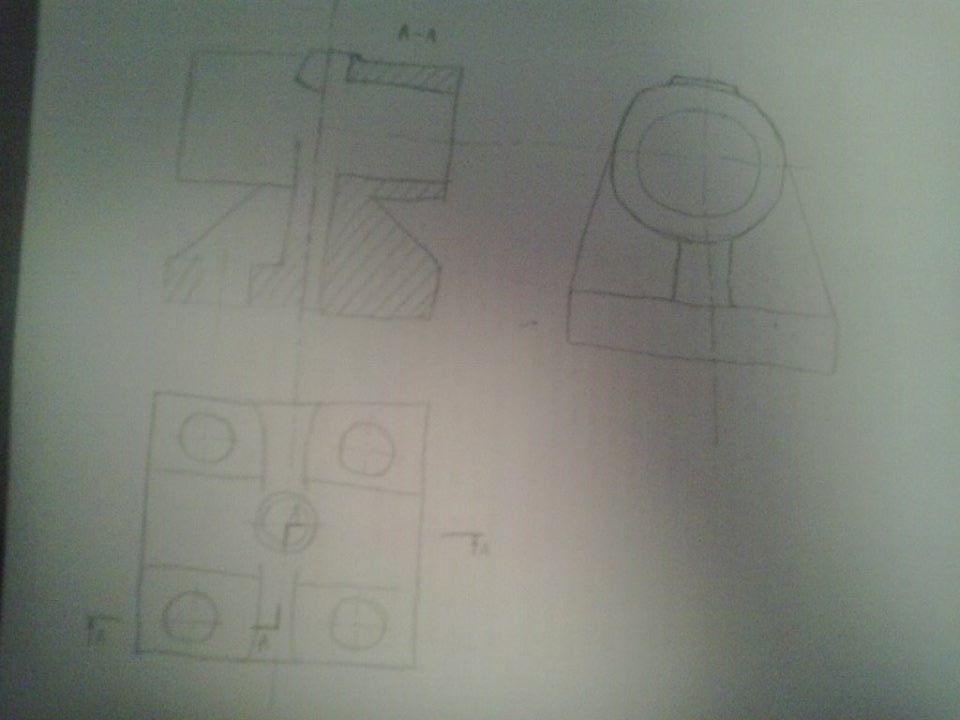

Witam, proszę o pomoc z podaną bryłą, nie chodzi mi zupełnie o podanie wszystkiego na tacy ale chociaż o lekkie nakierowanie, gdyż mam wrażenie, że mój tok rozumowania jest błędny.
Na samym dole wstawiam model, który należy poprawnie odwzorować w wystarczającej liczbie rzutów i odpowiednim sposobie oraz szkic(rysunek zupełnie na brudno chodzi mi tylko o sprawdzenie sposobu odwzorowania) mojego rozwiązania.
Bardzo przepraszam za jakość ale niestety nie mam możliwości innego wykonania.
Poniżej przedstawiam kilka objaśnień do mojej pracy i pytań:
1.rzut z góry jest to po prostu widok z zaznaczoną płaszczyzną przekroju stopniowego(przekrój na rzucie głównym). Wykorzystałam tę metodę by pokazać przelotowość otworów w podstawie i jednocześnie przelotowość poziomego otworu w walcu i otworu pionowego(wydaje mi się, że też jest on przelotowy).
2. rzut z przodu- jak wyżej, przekrój stopniowy
3. rzut z boku- tu pojawia się pytanie, moim zdaniem jest on niezbędny do ukazania tej nóżki na środku, narysowałam widok całkowity ale skoro bryła jest symetryczna to myślę, że wystarczy półwidok, prawda?
4. Czy w ogóle dobrze się za to zabrałam czy jest lepszy sposób odwzorowania tej bryły?
Zdaję sobie sprawę, że pewnie reprezentuje dno w tym temacie i proszę o litość :) !

o matko, zdaje sobie teraz sprawę z tego co zrobiłam, bo racja, trzy rzuty są w stanie załatwić wszystko bez tych wszystkich kombinacji jakie zastosowałam...
Ale problem dalej istnieje... myślę, że mój ćwiczeniowiec nie będzie zbytnio uradowany gdy dostanie 3 najprostsze rzuty...
Czy da się to załatwić jakoś inaczej? na mniejszej ilości rzutów?
Proszę o wskazówki

Post napisał: amnon » 04 sty 2014, 12:40
Niestety muszą być 3 rzuty.
