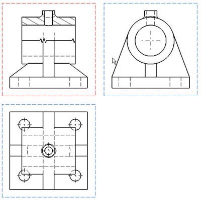

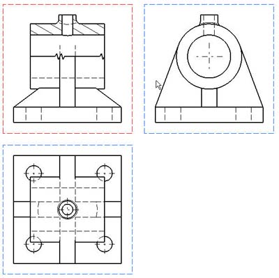

Na samym dole wstawiam model, który należy poprawnie odwzorować w wystarczającej liczbie rzutów i odpowiednim sposobie oraz szkic(rysunek zupełnie na brudno chodzi mi tylko o sprawdzenie sposobu odwzorowania) mojego rozwiązania.
Bardzo przepraszam za jakość ale niestety nie mam możliwości innego wykonania.
Poniżej przedstawiam kilka objaśnień do mojej pracy i pytań:
1.rzut z góry jest to po prostu widok z zaznaczoną płaszczyzną przekroju stopniowego(przekrój na rzucie głównym). Wykorzystałam tę metodę by pokazać przelotowość otworów w podstawie i jednocześnie przelotowość poziomego otworu w walcu i otworu pionowego(wydaje mi się, że też jest on przelotowy).
2. rzut z przodu- jak wyżej, przekrój stopniowy
3. rzut z boku- tu pojawia się pytanie, moim zdaniem jest on niezbędny do ukazania tej nóżki na środku, narysowałam widok całkowity ale skoro bryła jest symetryczna to myślę, że wystarczy półwidok, prawda?
4. Czy w ogóle dobrze się za to zabrałam czy jest lepszy sposób odwzorowania tej bryły?
