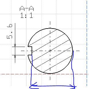

Witam. Mam pytanie jak zaznaczyć gwint na rysunku wykonawczym wałka ??? Na bryle na pewno jest stworzony a na rysunku 2D już go nie widać.
Drugie pytanie odnośnie wymiarowania jak zaznaczyć ten wymiar (za pomocą jakiego narzędzia ???) próbuje i mi jakoś nie wychodzi .

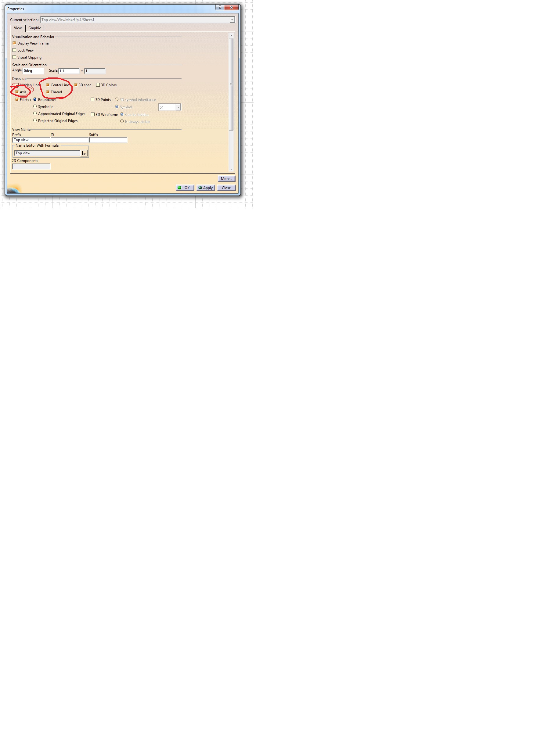

Prawym klikasz na widok i wchodzisz w Properties
I zaznaczasz pokazywanie gwintu - Threat
Pokazywanie wszystkich osi: Center Line oraz AxisObrazek
A co do wymiaru to chyba najprościej wstawić sobie punkt i potem wymiarować od punktu do linii.

lolo2 pisze:Prawym klikasz na widok i wchodzisz w Properties
Najlepiej od razu ustawić sobie we właściwościach Drawingu aby pokazywał gwinty przy generowaniu nowego Drawingu
lolo2 pisze: A co do wymiaru to chyba najprościej wstawić sobie punkt i potem wymiarować od punktu do linii.
Nie ma potrzeby umieszczania dodatkowego punktu. Dając LENGTH z opcją horizontal wskazujesz okrąg i pionową linię oznaczającą dno wpustu i gotowe.

amnon pisze: Nie ma potrzeby umieszczania dodatkowego punktu. Dając LENGTH z opcją horizontal wskazujesz okrąg i pionową linię oznaczającą dno wpustu i gotowe.
Amnon
Tylko wtedy mi łapie odległość od pionowej linii do środka okręgu, a nie tak jak kolega chce z pierwszego postu.

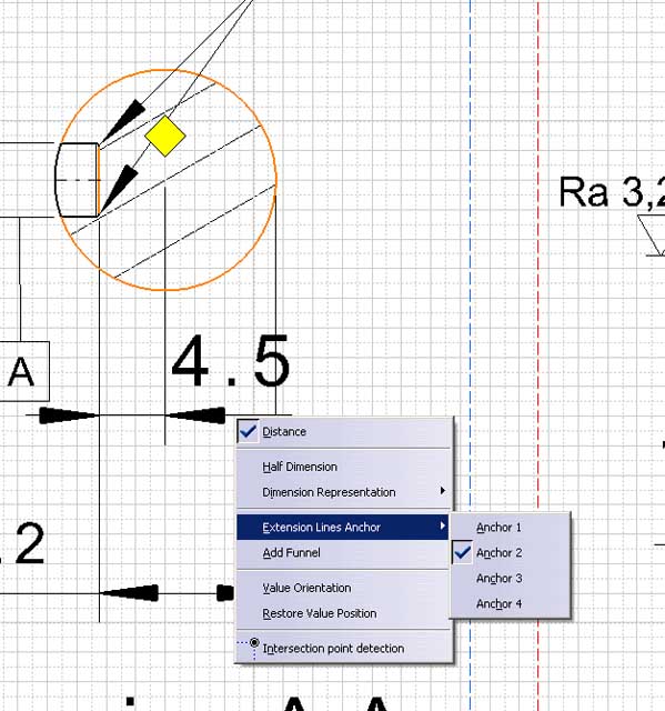

lolo2 pisze:
Amnon
Catia daje tutaj możliwość wyboru położenia pomocniczej lini wymiarowej. Po zaznaczeniu krawędzi wpustu i okręgu klikasz prawym klawiszem myszki i wybierasz Anchor jaki Ci pasuje.
