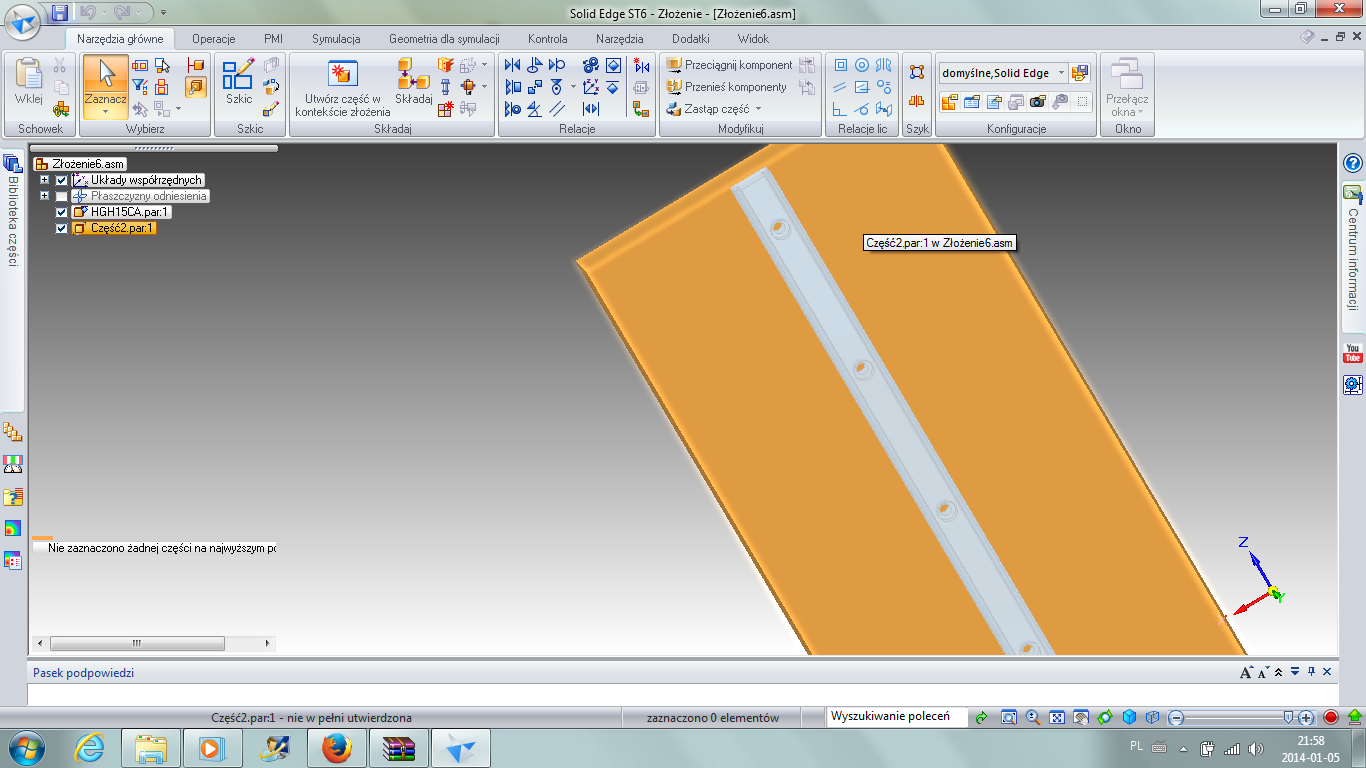

Rozumiem iż chcesz przenieść otwory z jednej części na drugą, znaczy się w pliku część 2 utworzyć otwory tak aby pasowały do pliku HGH15CA, tak? Jeżeli tak to przejdź na zakładkę Operacje i tam masz Wytnij/Otwór.
Możesz również edytować plik część 2 i wykorzystać krawędzie otworów z części i HGH15CA i z uzyskanego szkicu wykonać wycięcie/otwory.
