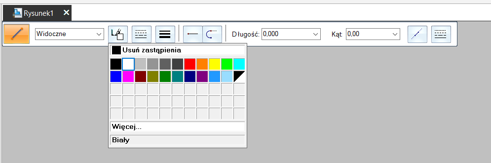

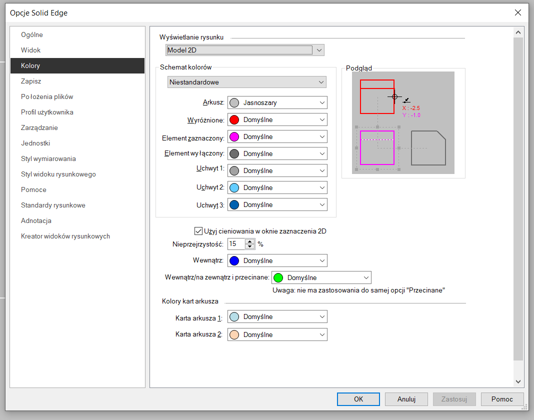

Może używasz białego koloru linii? Zmień kolor rysowanych linii lub kolor tła. To pierwsze zrobisz wybierają kolor linii
A to drugie możesz zmienić w ustawieniach > opcje > kolory > arkusz

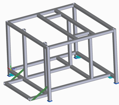

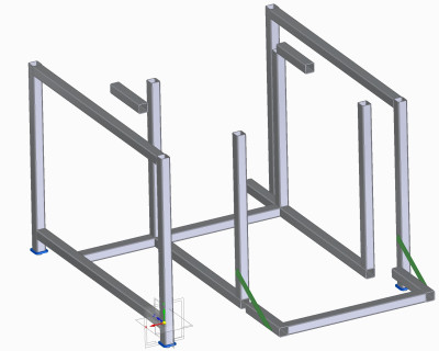

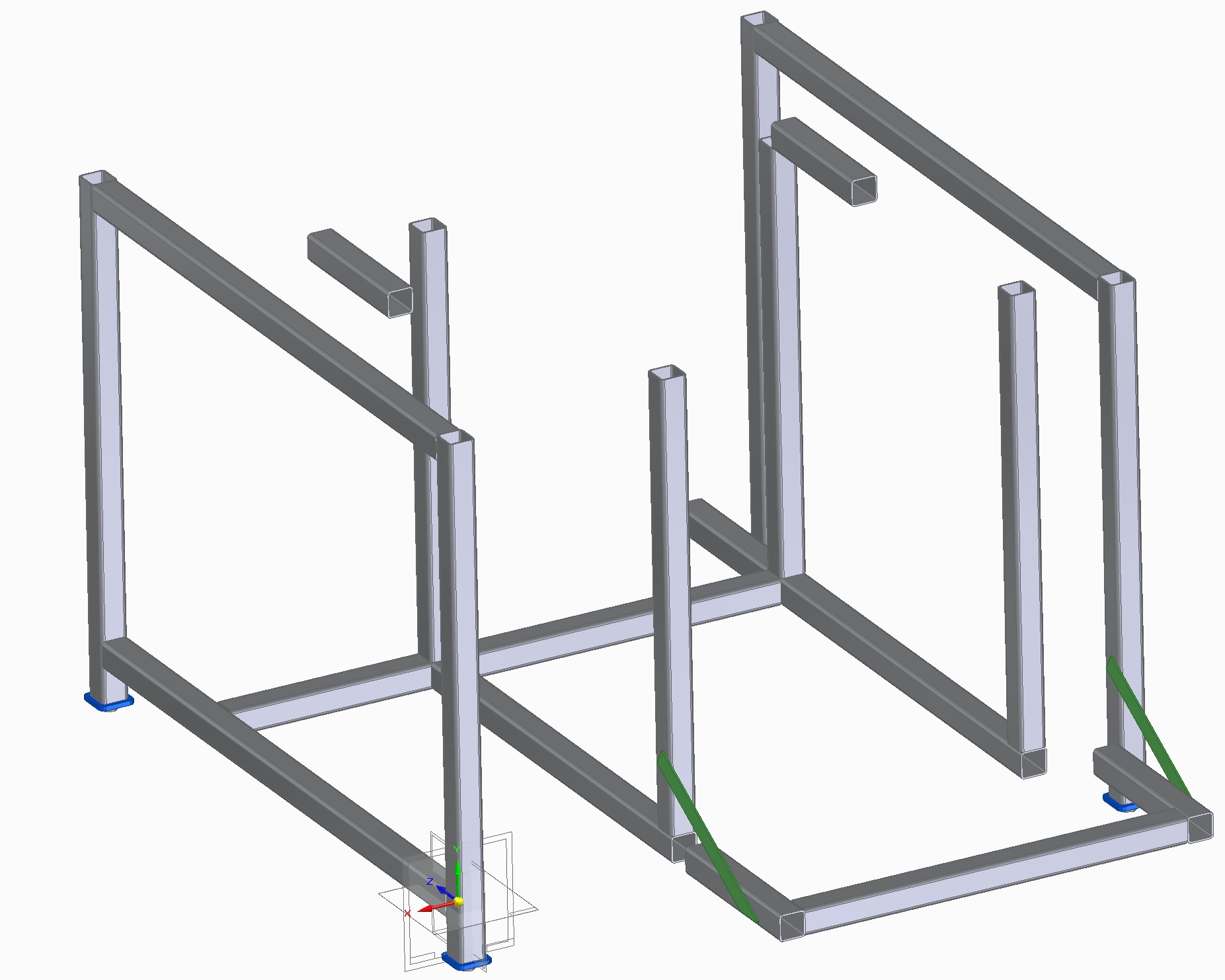

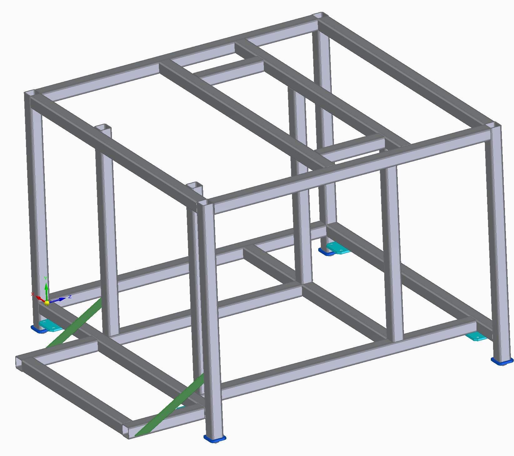

Używam SE wiele, wiele lat. Niedopasowanie sterowników karty graficznej to jeden z najczęściej występujących problemów . Sprawdż opcję proponowaną przez @brandnew. Jeżeli to nie pomoże , pozostaje zabawa w zgaduj-zgadulę i próby z różnymi sterownikami. Jeżeli używasz tylko modułu 2D , to z programową obsługą grafiki da się żyć , ale to oczywiście nie jest poprawne rozwiązanie problemu. W 2023 roku po aktualizacji sterowników do posiadanej karty AMD miałem problem jak w załącznikach. Po długich rozmowach z Microsoftem i Siemensem otrzymałem "lekarstwo" w postaci nowych sterowników do karty graficznej.
