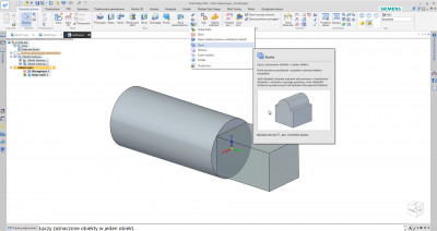

Szybkie pytanko, jest możliwość łączenia dwóch part'ów w jeden?
Tak, żeby nie było to złożenie a jeden plik o rozszerzeniu part?
Znalazłem jedną opcję z otworzeniem danego elementu i wklejeniem drugiego poprzez kopię części.
Jednak może jest jakaś prosta funkcja do tego zadania, której znaleźć nie mogę?

Możesz zapisać złożenie w formacie natywnym np. stp, igs i zaimportować model do środowiska części. Utworzy ci w ten sposób jednego parta z jedną bryłą.

Tylko, że to będzie ograniczało później możliwości edycji.
Zastanawiało mnie bardziej czy jest jakaś odpowiednia funkcja do tego przeznaczona

Cześć,
kopia części w tym przypadku to dobre rozwiązanie. Podczas wstawiania kopii części masz wybór czy chcesz scalić obiekty czy nie. Jeśli odznaczysz tą opcje to w jednym pliku będziesz miał dwa obiekty bryłowe, które ewentualnie później będziesz mógł scalić za pomocą polecenia suma.
