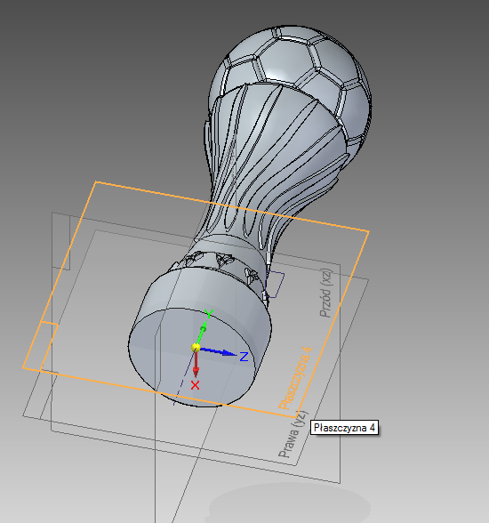

Panowie mam problem. Mam utworzoną płaszczyznę. I gdy wybieram szkic na tej powierzchni detal układa mi się poziomo a nie pionowo . Jak to zmienić ?? Obrazek Obrazek

Na zaznaczonej płaszczyźnie jest taki mały prostokąt, pokazuje to jak będzie się ona ustawiała. Domyślnie będzie ona ustawiała się w prawym dolnym rogu nowego szkicu.
Nie wiem jakiego masz Solida, wersja ale po przejściu do szkicu w prawym dolnym rogu jest sześcian umożliwiający wybór orientacji. Ustaw taki jak chcesz i gotowe.

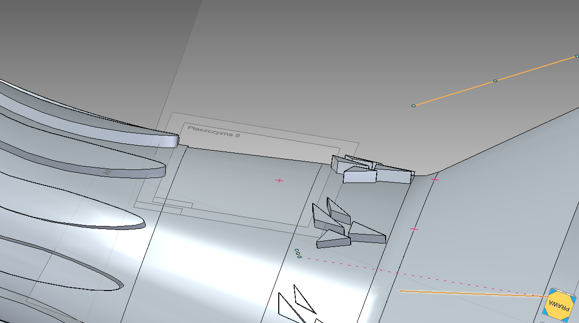

Czy o ten sześcian ci chodzi ??? Klikam na niego ale mi się nie obraca tak jak powinno. Chce tak jak by obrócić widok w płaszczyźnie co mam szkic o 90 stopni . Mam wersje st9

Nie wiem co robisz ale u mnie to działa. Może inaczej. Jak wywołasz polecenie szkic, najedź na ściankę na której chcesz otworzyć szkic, na pasku podpowiedzi masz info:
Klawisze orientacji n = następny, b = wstecz, t = przełącz, f = zamień, p = płaszczyzna podstawowa. Dzięki tym możesz ustawić sobie szkic na ściance jak chcesz. Opcje te działają tylko na ściance.
