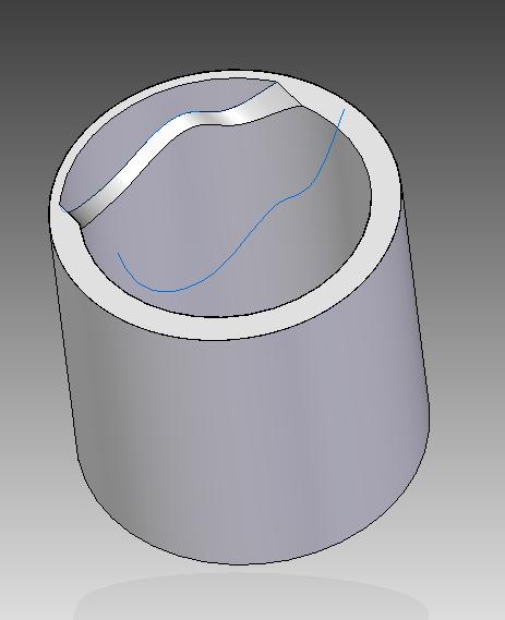

JAK WYCIAC SZKIC PO OKREGU!

Bydgost mozesz napisac jak sie uzywa wyciecia srubowego? Zrobilem wedlug szkicow wszystkie wyciecia proste (szkice byly "od dolu" wyrysowane) tylko nie umiem tego zrobic co idzie pod katem ... neiwiem z ktorej storny zrobic szkic i jak to wyciac

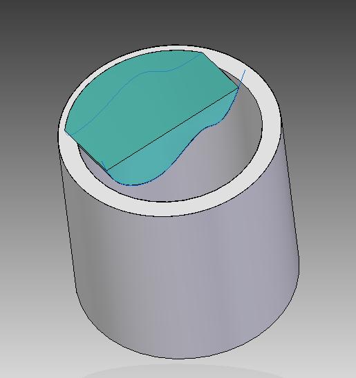

ja bym to zrobil tak - najpierw kopiujesz z odsunieciem pow. zewnetrzna okregu , pozniej rzutujesz na ta powierzchnie szkic, nastepnie operacjami na powierzcjniach torzysz jakas zamknieta figurke (wyciaganie, ciecie, pow zamykajaca krzywe, itp.) po czym nalezy zszyc powstaly model, a nastepnie na operacjach boolea odjac i gotowe. Tylko czy to o to chodzi?
