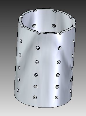

Zrobiłem tak jak napisał kaleena i udało się. Otwory na płaszczyźnie rozmieściłem dowolnie jak widać na załączonym obrazku. W opcjach WZÓR Wpisałem podział na 8 części.

Jak widać na załączonych obrazkach pikuś :)
A jeśli byście mieli wycinek powierzchni stożkowej zamiast rury? (taka ciekawostka konstrukcyjna)

Post napisał: BYDGOST » 30 kwie 2010, 22:35
Bri pisze:ak widać na załączonych obrazkach pikuś
Pod warunkiem, że wie się jak to zrobić.

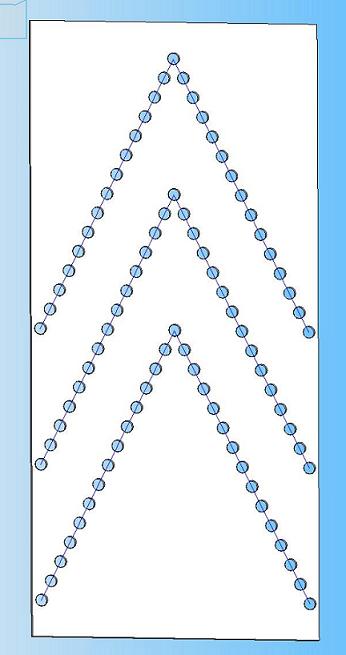

Masz rację - to pikuś. Jednak w między czasie zmieniły mi się założenia konstrukcyjne. Oto jak blacha musi wyglądać teraz...... normalnym wzorem czy zmianą kąta płaszczyzny będzie trudno to zrobić. Na płaskim jak widać to 2 min. pracy.... jednak na rurze....

Widzę 29 otworów, gdyby rura była lita (bez marginesów przy krawędziach jak tu na płaskim) pewnie było by z 30 otworów równomiernie po obwodzie, więc co 12stopni od siebie.
Jeżeli szerokość (po X, poziomo) tego płaskiego kawałka odpowiada obwodowi rury nie musisz nic mierzyć (nie do końca bo będzie ważne położenie w pionie, po Y) tylko płaszczyzn "trochę" narobić a w każdej szkic i wycięcie. Jak można zrobić jakikolwiek szyk to pracy byłoby nieco mniej.
