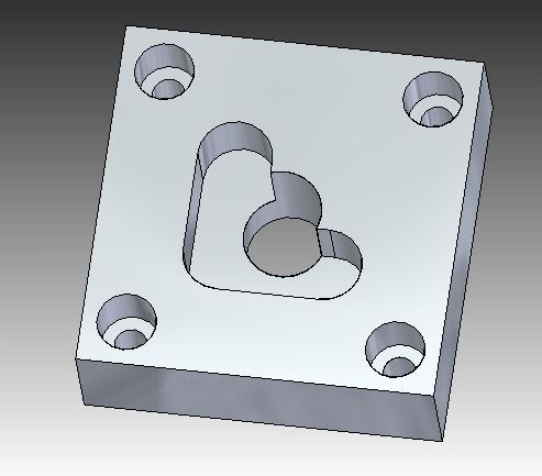

prosze o pomoc w narysowaniu!!!

A zainstalowałeś ten program? w jakich programach potrafisz rysować? po przeczytaniu samouczka będziesz sam mógł zrobić taki rysunek.

Tu wymiary coś nie grają bo wychodzi tak jak na obrazku. Albo szerokość rowka musi być mniejsza niż 12,5 a nawet poniżej 8 mm albo rowek musi być bliżej krawędzi, przy czym rowek ma tylko 2,5 mm do otworów. Chyba, że zmniejszy się środkowy otwór.

mlyneczq77
Posty w temacie: 8
Posty: 8
Rejestracja: 22 sty 2010, 20:47
Lokalizacja: lbn
Post napisał: mlyneczq77 » 24 sty 2010, 19:51
to niech środkowy otwór będzie miał 5,5mm powinno być prawidłowo.

Post napisał: BYDGOST » 24 sty 2010, 19:58
Zewnętrzna krawędź rowka oddalona jest od środka bryły o 15 mm. - 12,5 szerokość rowka zostaje 2,5mm. Jeśli otwór moze być styczny do ścianki rowka to musiałby mieć 2x2,5 = 5 mm, albo mniejszy jeśli nie ma przecinać rowka.

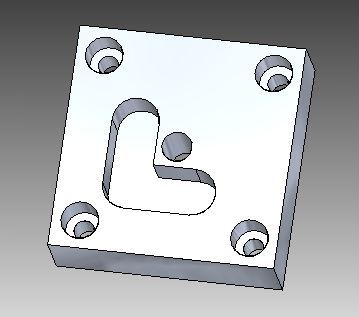

Post napisał: mlyneczq77 » 24 sty 2010, 21:48
to może przesunąć kieszeń o 5mm tak aby środkowy otwór miał 5,5mm

Post napisał: BYDGOST » 24 sty 2010, 22:08
Teraz tak wyszło.

Post napisał: mlyneczq77 » 24 sty 2010, 23:10
o super :)
czy mógłbym dostać plik na @?

Post napisał: BYDGOST » 25 sty 2010, 21:16
No tak, ale którą masz wersję Solid Edge?

Post napisał: mlyneczq77 » 25 sty 2010, 22:13
ST v100
