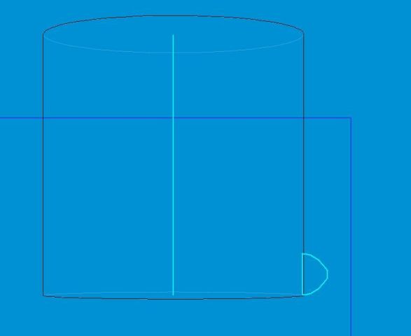

modelowanie koła zębatego o zębach skośnych w SE 19

Post napisał: nietem » 17 maja 2009, 20:58
Mógłbyś wrzucić zdjęcie szkicu z SE jak dobrać (poglądowo) ten zarys aby wyszło koło z zębem skośnym?

Post napisał: BYDGOST » 17 maja 2009, 23:25
To wygląda tak jak na obrazku. Jak już pisałem, zrobiłem to tylko poglądowo, bez nanoszenia wymiarów.
szkic zarysu koła zębatego skośnego.jpg (13.77 KiB) Przejrzano 1160 razy

Post napisał: nietem » 18 maja 2009, 19:14
Dzięki, udało mnie się zrobić to koło.
